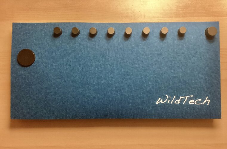

  • #829
Bei Wildtech gibts Filzcover in netten Farben, sitzen allerdings auch recht eng:
Wer's lieber solider mag: Es gibt auch schon eins von FeltLab, die sind etwas dicker als die von WildTech:
M.i.a.u.: Crabman

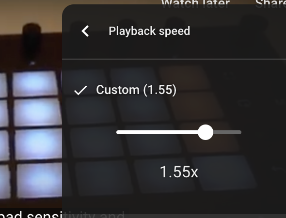

  • #833
Sind die Pads wirklich so "bescheiden" wie hier im Video beschrieben?
Die Pads sind ok. Er / Sie (?) regt sich im Prinzip hauptsächlich auf, dass man die Empfindlichkeit nicht einstellen kann und etwas Kraft aufwenden muss. Und man deshalb keinen "Ambient" spielen kann ... Und übertreibt dabei schon ein gutes Stück.
Wichtigstes Setting für dieses Video:
M.i.a.u.: microbug
