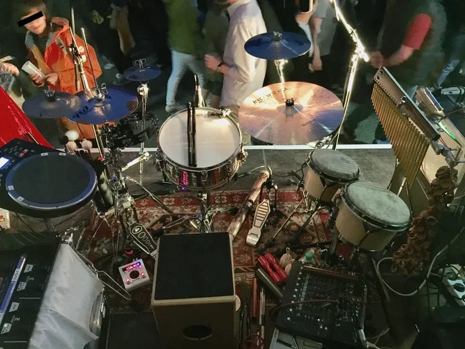

Der Boden um mich herum ist leider schon mit Fussmaschinen, Kleinpercussion und anderen Bodentretern gefüllt und das händische Einstarten hat sich bislang gut bewährt.
Darüber hinaus möchte ich direkten Zugriff auf die Lautstärke der einzelnen Loops haben.
So sah mein Setup 2019 aus:
Am unteren linken Bildrand erkennt man die RC300.
Die habe ich mir damals auf Cases gepackt, um sie mit den linken Hand gut erreichen zu können.
