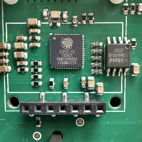

Innen im Protein ist ein ESP32-S3 unter dem Display.

  • #586
Interessant auch, daß das Display ursprünglich offenbar mit 4 dieser Plastikschnapper befestigt werden sollte (sieht man an den beiden unteren Löchern), wahrscheinlich dann aber festgestellt hat, daß die beiden Oberen ausreichen, weil unten die Pfostenleiste genug Halt gibt. Diese ist allerdings als SMD ausgeführt, was ich bissl bedenklich finde, gerade weil die beiden Plastepfosten fehlen.
