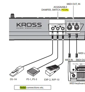

Werbetexte wie der hier lassen hoffen:
"Der Konzertflügel begeistert mit überzeugendem Realismus und drei Dynamikstufen. Er reproduziert sogar die vom Dämpferpedal erzeugten Geräusche, damit jede Nuance der Performance im Sound abgebildet wird."
ASSIGNABLE PEDAL jack
An optional EXP-2 (foot controller) or XVP-10 (expression pedal) can be connected to this jack. You can use a pedal to apply modulation to sounds or effects, or to adjust the overall volume.The function of the assignable pedal is specified by Global/Media mode settings in the G-INPUT/CTRL> FOOT page. (see “Connecting a foot pedal” on page 21)
ASSIGNABLE SWITCH jack
An on/off-type foot switch such as the optional PS-1 or PS-2 (pedal switch) can be connected to this jack. You can use a foot switch to apply modulation to sounds or effects, to set the tap tempo, or to start/stop the sequencer or to punch-in/out.The function of the assignable switch is specified by Global/Media mode settings in the G-INPUT/CTRL> FOOT page, just as for the assignable pedal. (see “Connecting a foot switch” on page 20)
DAMPER jack
An optional DS-1H (damper pedal) can be connected to this jack. If the optional DS-1H is connected, it will function as a half-damper pedal. If another switch-type pedal is connected, it will function as a damper switch.The DS-1H half-damper pedal allows a finer degree of control compared to a switch-type pedal. Set the pedal polarity so that the pedal will function correctly. (see “Connecting a damper pedal” on page 20)
Klingt, als könnte so etwas möglich sein, aber ein Blick in die Korglisten sagt, dass ich damit den Wert des Kross locker verdoppeln würde, ohne mit sicher sein zu können, dass die Pedale das selbe tun wie die oben beschriebenen am Flügel in der Musikschule.
Beim Damper DS-1H spricht die Anleitung z.B. von einem "Half Damper", da war für mich die Verwirrung dann perfekt.
Von daher:
Hat wer Erfahrung damit oder eine Ahnung, ob man ein entsprechendes Doppelpedal oder zwei einzelne für den Kross bekommt, mit denen man die oben genannten Effekte erzielen kann? Reichen ggf. schon zweie aus der Abbildung in der BDA? gäbe es günstigere Alternativen?

"The DS-1H half-damper pedal allows a finer degree of control compared to a switch-type pedal". Das lässt vermuten, dass das Pedal mehr als Halten vs. Nicht-Halten kann, sprich mehr als einfaches Sustain am Synthesizer und mehr in Richtung eines echten Klaviers / Flügels. Für das linke Pedal gibt es am Kross wohl keine solche Option.
Die beste Lösung wäre ein akustisches Instrument.
Ansonsten ein Digitalpiano mit 2 (oder 3 Pedalen), wo die gefragten Pedale aber auch mehr als Halten vs. Nicht-Halten können, sondern die Funktionsweise eines akustischen Instruments nachbilden.
So eher einfache Rompler wie Kross – da wundere ich mich positiv, dass das Gerät überhaupt half-damper unterstützt. Du könntest die Lehrerin fragen, ob ihr das rechte Pedal fürs Beibringen des Klavierspielens genügt. Das mit dem linken Pedal wird am Kross wahrscheinlich nicht funktionieren, zumal: "If another switch-type pedal is connected, it will function as a damper switch." Das Gerät kann anscheinend entweder half-damper oder damper + switch. Expression ist nochmal was anderes.
M.i.a.u.: Andre Sack
Wie Michael schreibt, reicht ein Pedal. Mit dem DS1H hat man den Sustain-Effekt, der klaviertechnisch sehr wichtig ist: weiches Verbinden zweier Töne/Akkorde. Plus die Abstufung (leicht niedergedrückt klingt der Ton leiser und schneller aus), so kann man dosieren, das Spiel verhallt/verwäscht nicht so leicht.
Zweites Pedal "weniger Saiten/Modulation" ist beim Klavier eher für die Nachbarn, da das Klavier leiser wird, und daher einrastbar. Beim digitalen kann man es sich sparen. 95% des Lernens findet eh allein mit dem rechten statt.

Wenn ich das richtig verstanden habe, ist das Sustain / Damper Pedal das, was man braucht und was auch viel benutzt wird, während das Expression-Pedal für den Anfang eher optional ist. Damit bin ich dann schonmal ein ganzes Stück weiter.
@Michael Burman: Ich lese das beim DS-1H so, dass ein normales Damper-Signal nur on/off schaltet (switch), während das DS-1H ein Poti drin hat, über das der Damper auch Zwischenpositionen ermöglicht. Habe mir die Geräte mal angeschaut: Die Markenteile von Korg etc. Haben alle ein dreipoliges Kabel, während die Billigheimer nur zweipolig sind, insofern könnte das passen.
Das DS-1H kostet so um die 50 Euro neu, gebraucht wollen die Leutchen 35 plus Porto. Denke, das werde ich einmal neu anschaffen.
Zum Expressionpedal habe ich jetzt verinnerlicht, dass Kinder das beim Lernen eigentlich kaum bis gar nicht verwenden. Hierfür um die 80 Euro rauszuhauen halte ich für übertrieben. Da die Lehrerin sehr engagiert ist und ich ihr nicht ins Handwerk reden möchte, werde ich das nicht wegdiskutieren. Ich habe stattdessen bei Amazon ein „M-Audio EX-P“ zu um die 15 Euro bestellt. Leider hat kein Hersteller den Regelbereich oder die Charakteristik dabei stehen, aber zur Not mache ich das Teil bei dem Preis auch auf und passe es an.

Das Pedal zum permanenten Dämpfen ist bei einem Klavier mit 3 Pedalen in der Mitte und heißt Moderator. Zum Spielen nutzt man die zwei äußeren Pedale: Das rechte Pedal ist das Fortepedal = Dämpferpedal = Haltepedal; das linke Pedal ist das Pianopedal = Leisepedal. Viele Klaviere haben auch nur diese zwei Pedale.
Dämpferpedal - ja. Das Expression-Pedal ist eigentlich kein Pedal, sondern ein Schweller und hat für Klavier-Sounds eigentlich keine Relevanz. Es ist für andere Sounds eines Synthesizers zum kontinuierlichen Steuern der Lautstärke bzw. des Filters, man kann damit aber auch z.B. einen Wah-Wah-Effekt steuern usw.
