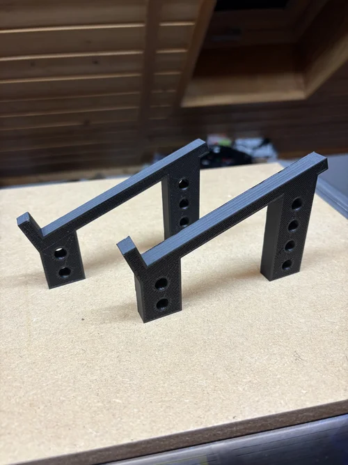

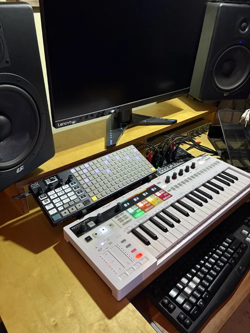

ich habe mir gerade günstig einen 3D Drucker bei Kleinanzeigen besorgt und möchte jetzt meine ersten Ideen umsetzen. Ich habe mir jetzt einen kleinen Stand für meinen Oxi gedruckt.
Da ich einen solchen Thread noch nicht gefunden habe, mache ich mal einen auf.
Mich interessiert, was ihr so mit dem 3D Drucker macht, insbesondere -aber nicht unbedingt ausschließlich- aufs Musik Studio bezogen. Gibt es andere Dinge außer Desktop Stands? Der Thread soll vielleicht als Inspirationsthread für eigene Ideen dienen. Gerne aber auch Problembesprechung oder Hilfestellung was die Modellerstellung und das Drucken selbst angeht. Hoffe das passt.
Wer genau hinsieht, findet schon diverse Fehler, die ich beim Oxi Stand gemacht habe, aber für das erste Mal hat das gut geklappt. Auch das Basteln in Fusion hat Spaß gemacht. Hätte lieber mit Shapr3D auf dem IPad gearbeitet, aber da ist mir die Lizenz zu teuer (die kostenlose Lizenz schien mir zu eingeschränkt).

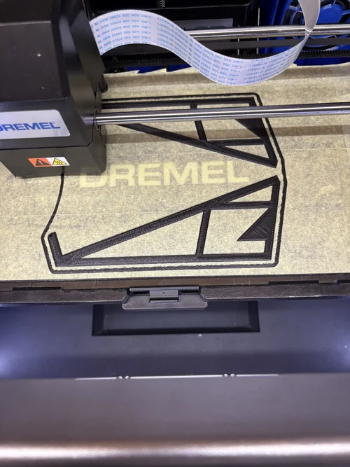

Mal ein Testdruck mit niedrigster Qualität, dafür 0,34mm/sec. 😅

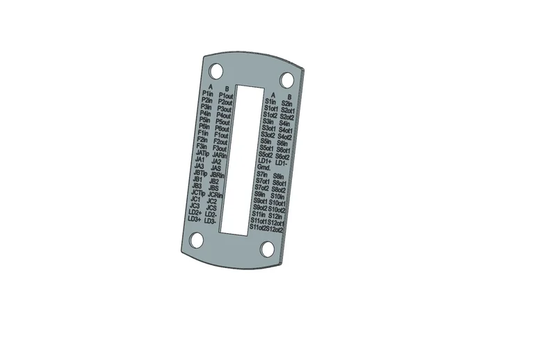

vor einigen Jahren (~2019) habe ich mir die"Big Jackbox" gebaut. Der schwierigste Part war die Beschriftung der Leiterbrücken- Ein / Ausgänge für das Flachbandkabel
3D Drucker: Objet Eden (Resin drucker)
in dem Video ist die fertig gebaute Jackbox mit dieser Beschriftung zu sehen.
zu Beachten gilt: Schriftgröße 2,5mm - 0,5mm vertieft
Um gut lesbar zu sein habe ich das Teil mit weisem Sprühlack behandelt und im Anschluss die Oberfläche gereinigt / abgewischt, damit nur mehr die vertifte Schrift mit weißem Lack bedeckt war.
Außenmabmaße 45mm x 80mm x 1,5mm dick.
Es brauchte mehrere Versuche / Bauteile, damit auch alles lesbar war.

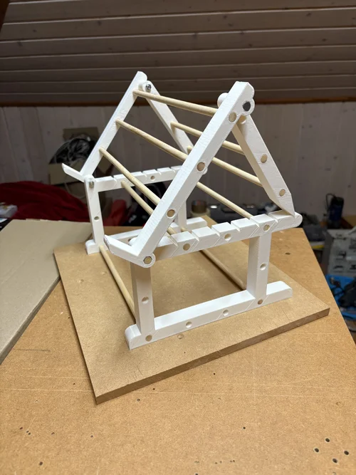

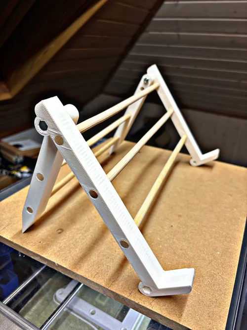

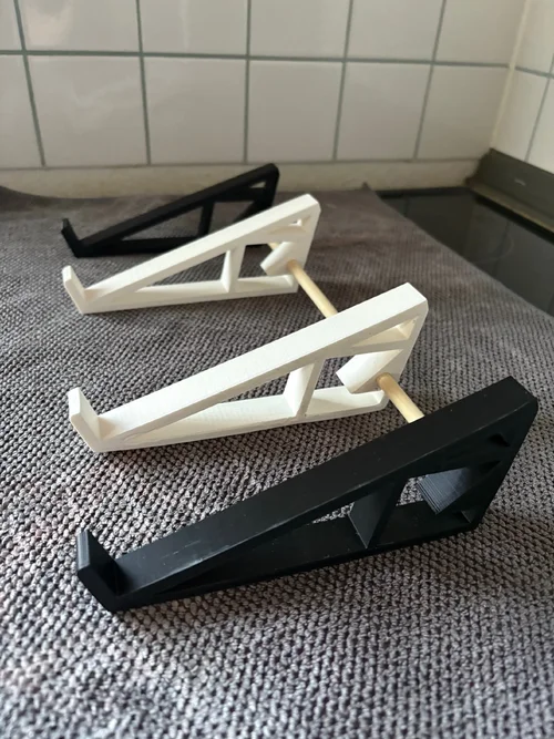

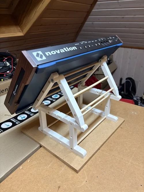

Hab mir jetzt ein Ständergewerk für meine Elektrons gedruckt. Mir reicht die niedrigste Qualität bzw. dafür schnellste Geschwindigkeit locker aus. Zumal die Schichten bei dem weißen Filament dem Teil fast eine Holzartige Optik geben.
Mein Drucker hat kein beheiztes Druckbett. Gar nichts so einfach, die erste Schicht dazu zu bekommen, auf dem Bett zu halten. Malerkrepp + dünne Schicht UHU Klebestift scheint aber halbwegs gut zu funktionieren.

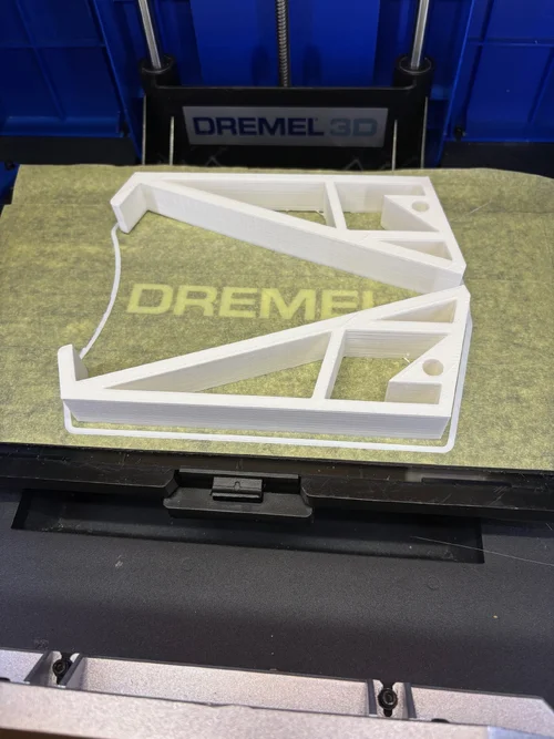

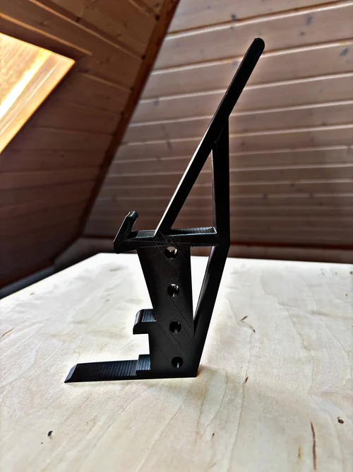

Jetzt ist der Peak dran. Dort fehlt noch der erhöhte Fuß, auf dem der hintere Arm einrasten kann (so zumindest meine Laienhafte Planung 😅), sodass der Winkel einstellbar ist.
M.i.a.u.: noise_level_11, VEB Synthesewerk, Budel_303 und eine weitere Person
Fertig ist das Teil, ein paar Konstruktionsfehler sind vorhanden, aber er ist stabil leicht und zweckmäßig 😅

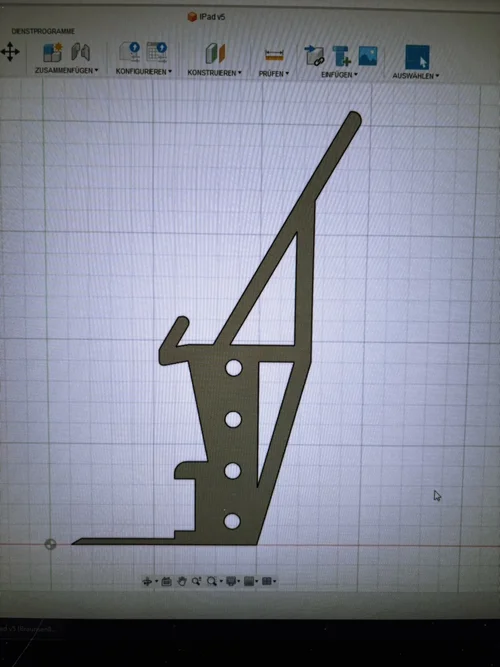

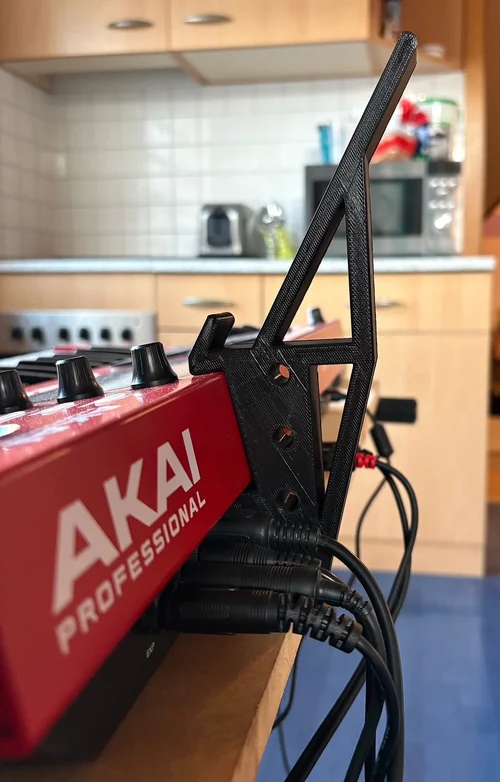

Ich wollte gerne für meine MPC Key 37 einen Ipad Halter basteln und habe mich mal versucht. Passgenauigkeit ist sehr gelungen und stabil genug scheint das auch zu sein. Muss jetzt noch die zweite Seite drucken und dann mal mit meinem schweren Ipad Air 13" testen.
