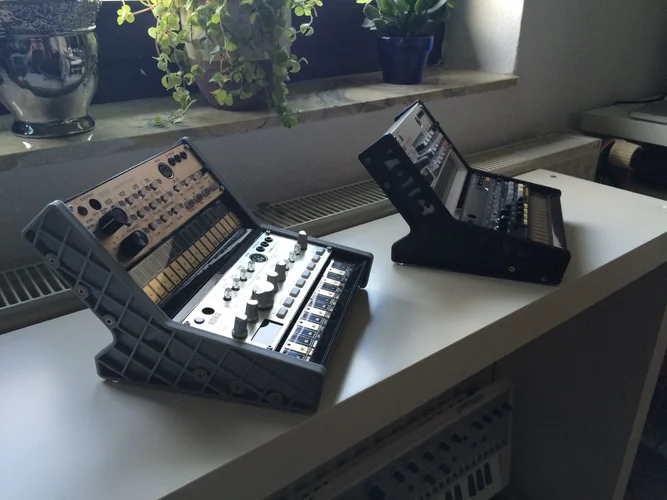

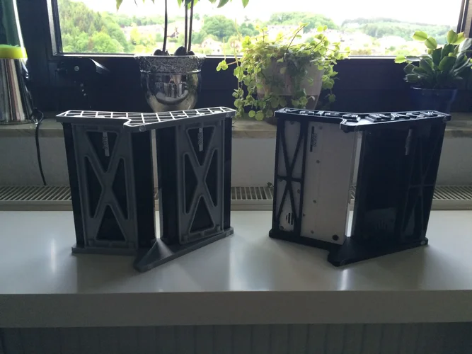

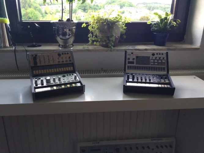

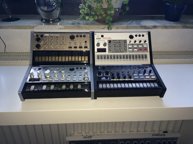

Beispiel volca Rack:
Die Seitenteile sind so konstruiert das sie noch in einen Bauraum von 200x200mm passen.
Wenn jemand Interesse an den Daten hat um die Teile nach zu bauen kann er mir
gerne eine pm schicken.
Es gibt noch eine weitere Version bei der man den oberen volca auf den
unteren klappen kann (z.Bsp. für Transport).

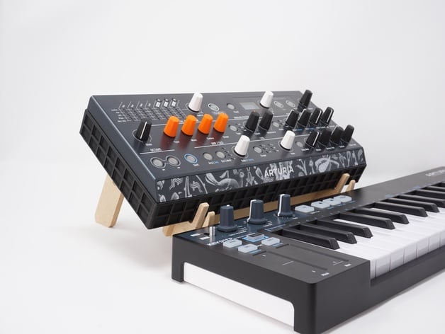

Dort ist auch diese runterladbare 3D-Datei auf Thingiverse verlinkt zu dem Microfreak-Projekt:
Und auch auf Thingiverse gibts ne Kategorie "Music", wo tollerweise ziemlich viele 3D-Modelle zum Drucken hinterlegt sind.

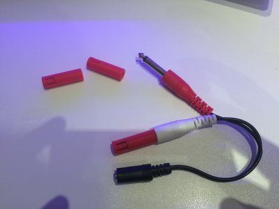

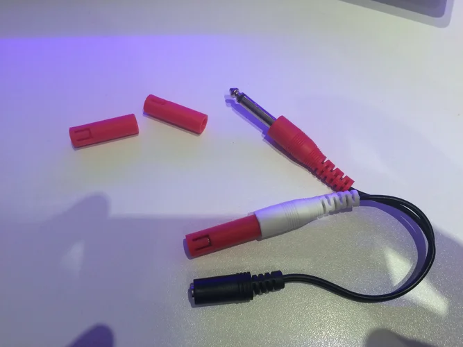

Damit es nicht langweilig wird hier noch ein paar Beispiele:
Das ist eine Kappe für einen 6,3mm klinkenstecker.
Braucht man z.Bsp. wenn man einen Korg Volca mit Mono-Ausgang (Beat/Bass/Kick) anschließen will
und den freien Anschluss dann in der Gegend rumliegen hat (brummt bei Berührung).2017-09-04 20.51.06.webp

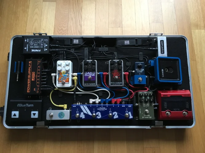

Hier mein Bass Pedalboard.
links sieht man einen blauen Halter in den der Sender eingeklippst werden kann.
Über den Spectracomp sitzt ein passender Bügel mit dem der Compressor auf dem Board befestigt wird.
Daneben der Line6 Empfänger der hat ebenfalls eine Halterung bekommen. Habe hier aber noch einen Schutz
für den Mini-USB Anschluss mit einkonstruiert ( linke Seite ).

Hier noch einmal die Volca-Ständer aus dem Anfangspost.
Die Bilder dort lassen sich leider nicht vergrößern.volca-Rack1.webpvolca-Rack2.webpvolca-Rack4.webpvolca-Rack6.webp

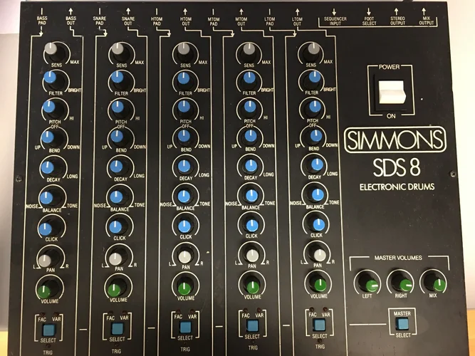

Habe einige feine Sachen mit dem Photon gemacht ( Pottikappen für ein Simmons sds 8 usw. )

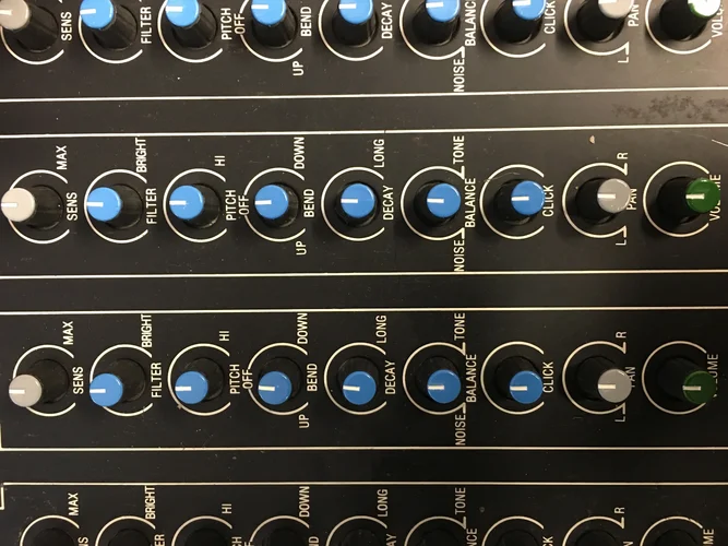

Hier noch Fotos von den Potikappen:
Nach dem Druck ge primert, gefüllter und anschliessend Lackiert.

Ich habe schon viel gedruckt, speziell Poti-Knöpfe, und überlege, mit Epoxydharz zu glätten. Ist das empfehlenswert, hat da jemand von euch schon Erfahrungen gesammelt?
  • #29
...Epoxy kann bei (wiederholtem) Kontakt Allergien auslösen und ist nicht UV-stabil - das müsste dann noch mit einem UV-Lack lackiert werden...
...dann vielleicht doch lieber gleich nur Anschleifen und direkt Lackieren?...
