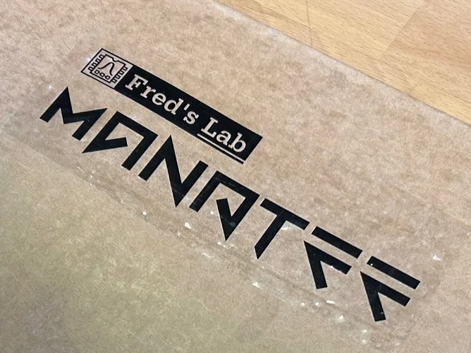

Interessant finde ich die Technik in diesem Video, mit Laserdrucker und Klebeband. Klappt wirklich sehr gut. Zum Verständnis: Man kann so wirklich sehr einfach gut aussehende, transparente Aufkleber herstellen.
Das ist tatsächlich interessant, aber ich würde eher Aufkleber für den Drucker kaufen.

Ok, klar, der Witz an der Sache ist hier, dass man hochwertige Aufkleber herstellen kann, ohne spezielle Aufkleber für Laserdrucker kaufen zu müssen(Die man dann vielleicht nie wieder braucht). Falls man ständig, regelmäßig in großen Mengen was hochwertig beschriften muss, ist die beschriebene Technik im Video natürlich zu fummelig und zeitaufwendig. Aber für 1x was hochwertig zu beschriften (Natürlich am besten mit hochwertigem, haltbaren Klebeband), ist das eine sehr gute Technik. Vorausgesetzt man muss nicht erst einen Laserdrucker kaufen 🙂.

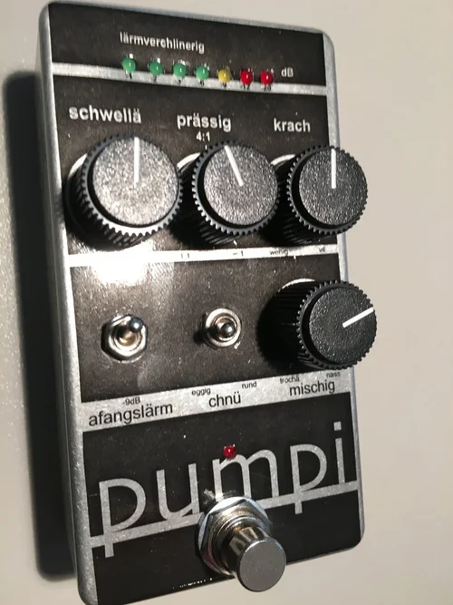

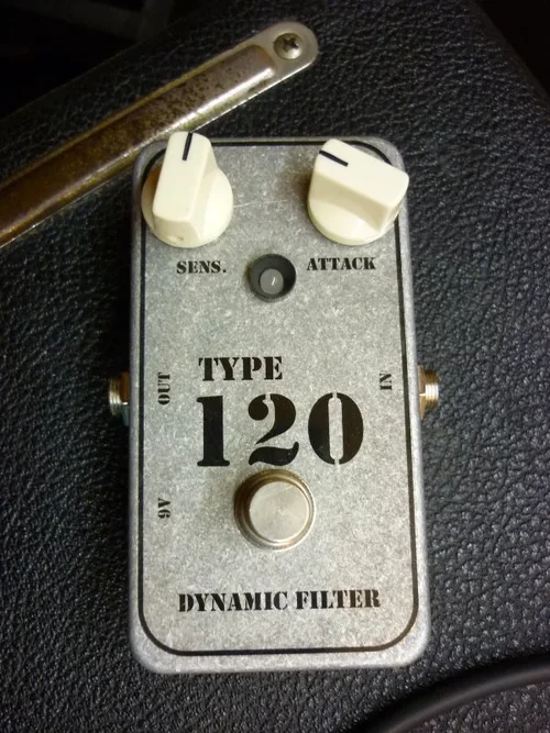

Musikding Kits, mit Farblaser ausgedruckt, laminiert, ausgeschnitten und einfach mit Superkleber aufgeklebt. Für den Heimgebrauch absolut ausreichend, evtl. fraglich bei schwerem on the road use case.

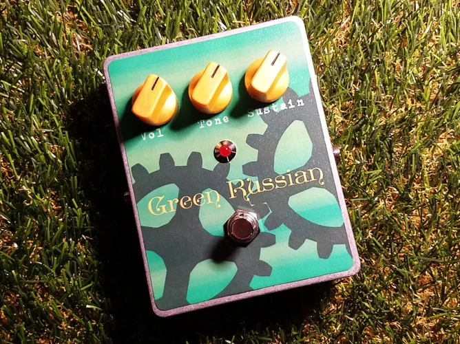

Sind ja schon schöne Sachen dabei ! Hatte da unlängst auch was gemacht, ganz schlicht....:
Das ist einfache Avery-Transparentklebefolie für den Tintenstrahler, dann mit Urethanspray drüber. Muß man aber gut 2 Tage trocknen lassen.

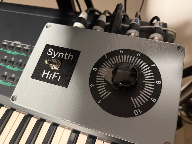

Ich laminiere Laserdrucke-Ausdrucke (schwarz/weiß oder auch färbig) in eine selbstklebende Laminierfolie, die ich dann aufklebe und danach die im Gehäuse vorgebohrten Löcher aus demLaminat mit einem Skalpell ausschneide. So habe ich zB meinen Gorf Sequencer von Paul(a) Maddox beschriftet.

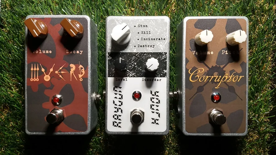

Meinem Gristleizer (ist ein ziemlich großes Gehäuse) hab ich einfach Nato Grün lackiert und die Beschriftung normal ausgedruckt, aufgeklebt und bin mit ordentlich Mattlack drüber.
Geht, denk ich, aber so auch eher weil es zum Gerät an sich passt.

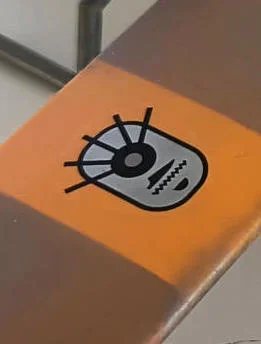

Das stimmt nicht ganz. Natürlich ist als Untergrund jeder ausgehärtete Lack möglich, ebenso als Deckschicht. Wenn man's richtig ordentlich macht kommt erst einmal Glanz o. Seidenmatt als Basis über den Farblack, dann die Decals und dann der gleiche ( Klar) Lack wieder darauf um die Kanten komplett einzubetten.
Beim überlackieren zuerst nur ganz vorsichtig und mehrfach dünn bis man eine Schutzschicht aufgebaut hat.
Die verschiedenen Kombinationen muss man selbst ausprobieren, ich benutze derzeit sehr viel BELTON sowie den phantastischen MARABU Klarlack , alles 1K aus der Spraydose .
Zum Pinseln PU Varnish von Vallejo .
Dieses Beispiel ( Modellbau ) ist etwa 15 mm lang, ich habe gerade nichts anderes zum zeigen. Und Decalprint druckt auch Chrom wie im Bild, Gold und Weiß.
