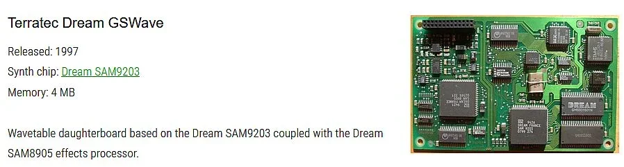

Hatte in meiner "Grabbel Kiste" letztens noch eine über 20 Jahre alte TERRATEC Wave Table Soundcard gefunden
und mir dafür einen Midi-Adapter gebaut .
Morgen mal schaun ob sich daraus noch Töne entlocken lassen........
M.i.a.u.: Michael Burman, VEB Synthesewerk, claudio und 5 andere
  • #6.883
Leider auch nach Stunden der Fehlersuche kein Erfolg! :cry:
Kein Ton aus Wave-Table Soundkarte heraus zu bekommen.
Muss ich mal schaun ob ich irgendwo ´ne günstige andere Karte zum gegentesten bekomme.

Problem mit Wavetable Adapter gefunden!
Da fehlte nur ein simpler 4k7 Ohm Widerstand und schon dudelt das Teil. Und das nicht mal schlecht :tanz:
Entweder braucht eine org. YAMAHA Card das nicht oder der Platinen Ersteller hat das Teil vergessen.
Stelle hier morgen mal ein paar Aufnahmen davon ein....

PCB habe ich mir bei JLCPCB bestellt. Falls Bedarf hätte ich bestimmt noch eine übrig. Die Gerber-Files gibt es bei :
Sound Beispiele :

@7f_ff
Hast du denn noch eine Wavetable-Card , und wenn ja welche ?
Habe hier das Teil :
und hier gibt es auch noch fertige Adapterplatinen zu kaufen :
