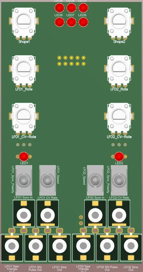

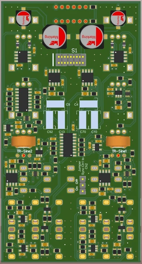

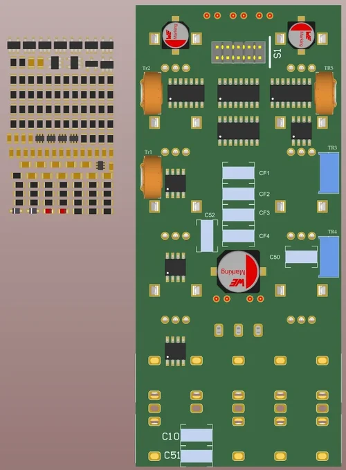

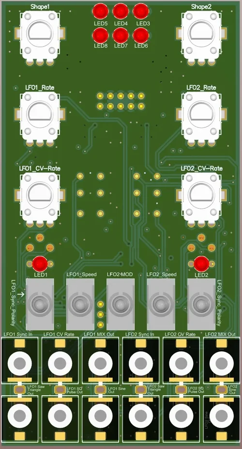

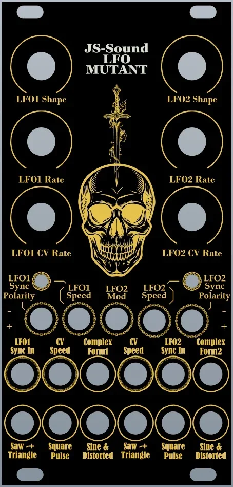

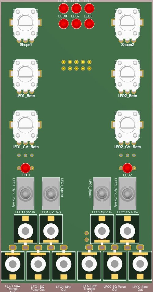

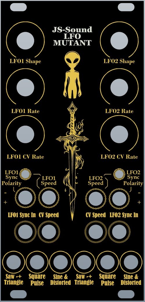

Ich habe noch ein zwei Kanaligen Modul LFO-Mutant gemacht. Eventuell tue ich noch eine Buchse für 1 Kanal mit anderer Wellenform z.B. Trapez oder Stufen einfügen. Aber das muss ich noch auf dem Breadboard zuerst testen. Die PCB ist noch nicht geroutet, dafür ist aber das Panel bereits fertig gemacht.
M.i.a.u.: onkelhoste und Modie

Mein LFO Modul ist jetzt komplett fertig :) Das Modul kann vielen Wellen Formen ca. 1000 machen.

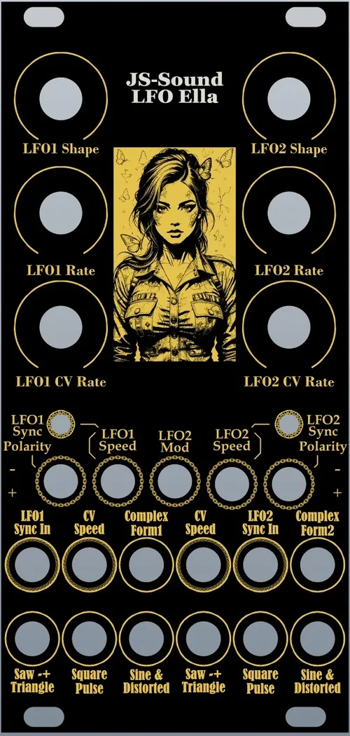

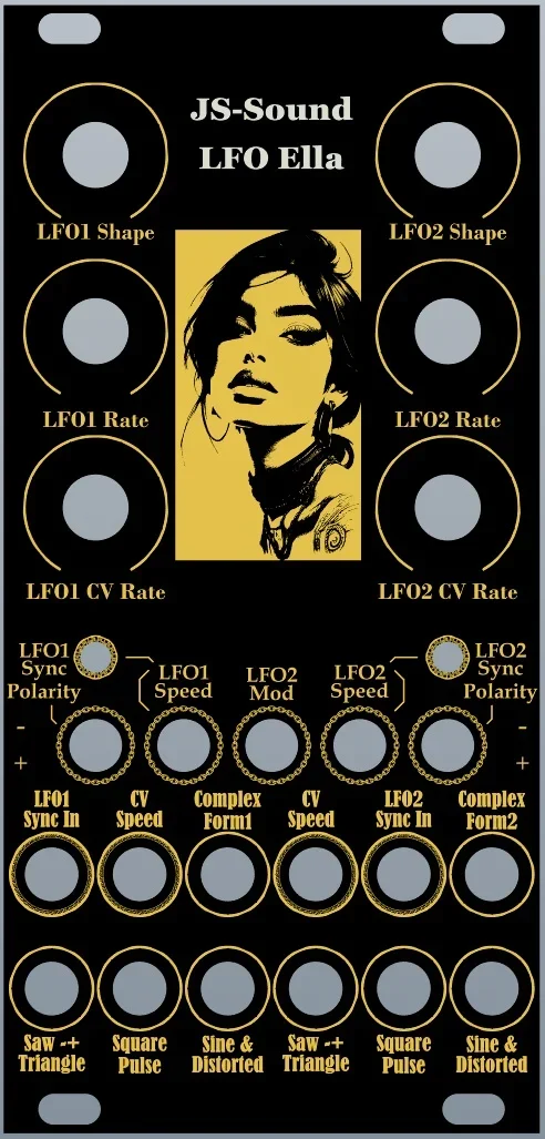

Ich habe anders überlegt und das Panel für mein LFO-Modul geändert :) Ich glaube so sieht das Paneel besser und harmonischer als mit dem Schädel aus.

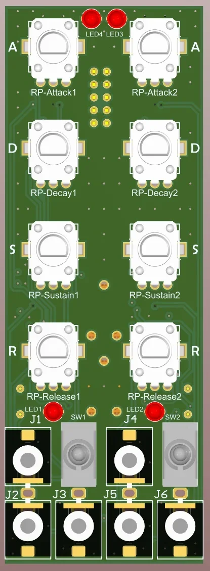

Heute habe ich noch mein ADSR aktualisiert. Ich habe die Beleuchtung (ADSR) eingefügt. Alle Buchsen und Potis habe ich wie bei allen anderen meinen neuen Modulen auch auf gleicher Höhe platziert. Zudem die PCB habe noch komplett neu geroutet und das Panel ist jetzt auch in gleichem Style wie alles anderes von mir ;-)
Also ist nichts Besonderes gewesen, aber diese Änderung war notwendig für die Perfektion, um alle Module in gleichem Style zu haben :)

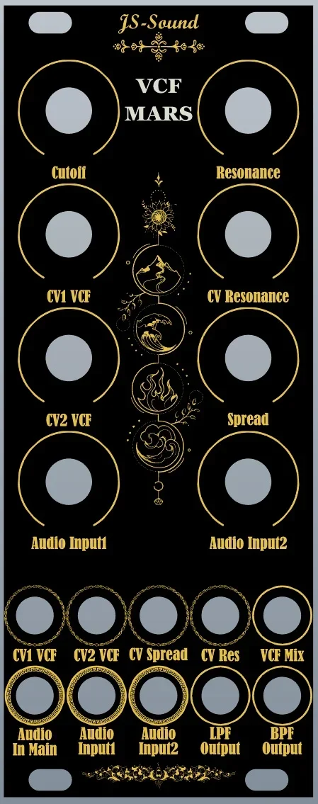

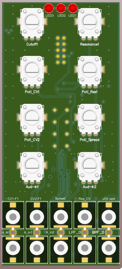

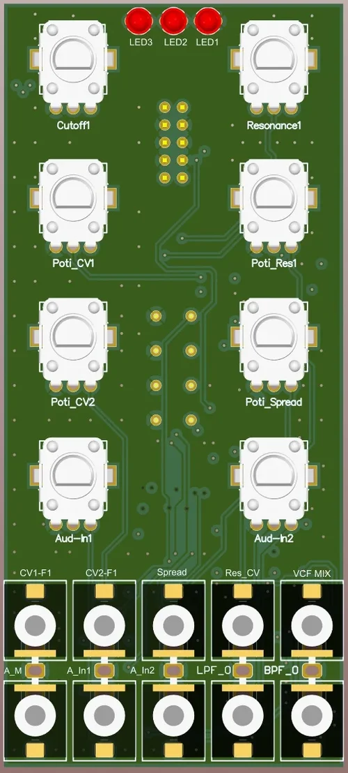

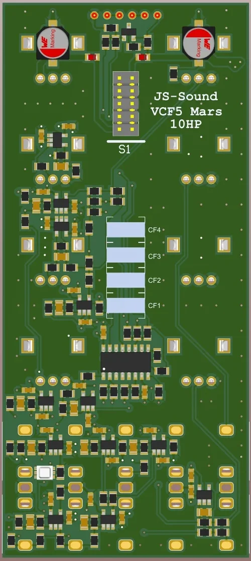

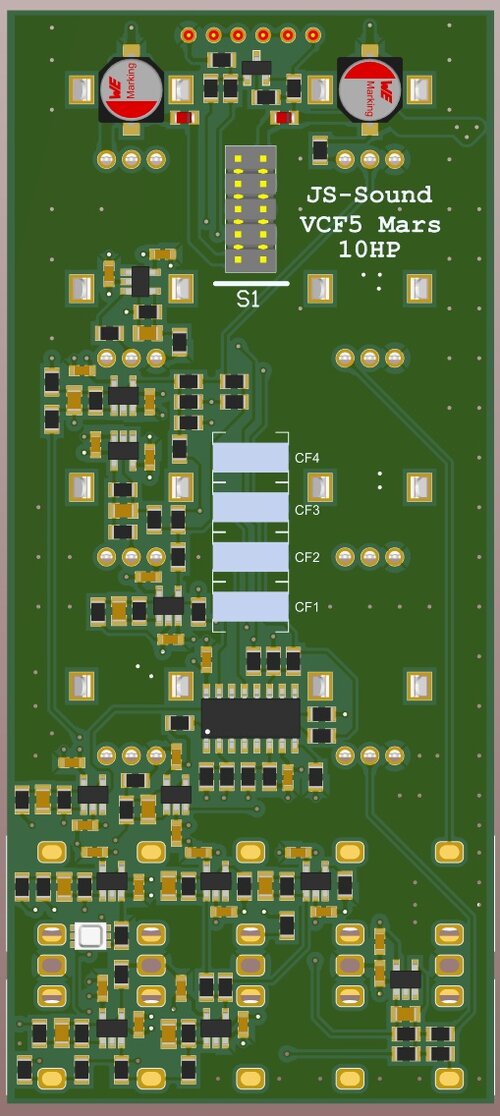

Heute habe ich noch ein VCF 10HP gemacht

Hi, ich habe noch nichts bestellt :-) VCF5 Mars ist 10 Modul, was ich gemacht habe. Aber gestern habe ich von 9 PCB's und 9 Paneelen die Daten bei JLCPCB geladen. Und sehe den Preis für die Lieferung + Steuer und so weiter 420 Euro (das ist nur für die leeren PCB‘s!) also mit zehn PCB’s und zehn Paneelen wäre der Preis schätze ich schon bei 470 Euro. Ist nicht gerade billig und die Gutscheine bei JLCPCB sind lächerlich (4,30 Euro aktueller Gutschein).
Von jedem Modul muss nicht unbedingt 5 sein, ich würde mir z.B. von meinem VCO 2 behalten und jedem VCF und LFO und VCA auch 2, von dem Mixer brauche ich nur 1 Modul. Das heißt, der Rest muss ich entweder wegschmeißen oder muss ich für die Spotpreise die restlichen Module verkaufen. Ich muss einen PCB-Hersteller eventuell in Europa finden, wo ich nur die Menge bestellen kann ich tatsächlich brauche. Die Menschen sind heute verwöhnt und aus diesem Grund mache ich mir keine Illusionen, dass ich von meinen Sachen irgendwas für gutes Geld verkaufen kann.
Ich habe auch kein Bock 50 PCBs selbst zu löten 😊 Für mich allein wäre es ok, aber stelle dir das vor, wieviel das ganze die Zeit kosten wird. Und wie gesagt irgendwas zu löten und teurere Bauteile kaufen (Oktavenschalter 4.5 Euro, Präzision Widerstände 0,1% und spezielle IC’s sind auch nicht billig) und dann unter dem Preis, was mir das Material kostet zu verkaufen, wäre es sinnlos. Von Uli kaufe ich nichts…. Da bin ich kritisch, aus dem Grund entweder mache ich alles selbst oder verzichte von allem 😊
Ich muss zuerst mich selbst überreden, dass ich ein neues Modular mir neu machen will. Wenn ich diese Frage mir beantworten kann, dann kann ich die Entscheidung treffen. Die Module, die ich jetzt mache, sind sehr flexible... viele Inputs und Outputs haben die auch. Die Breite ist auch ok. Beim ADSR bei jedem Kanal ist ein Schalter für 2 Geschwindigkeit Varianten, wobei ich kann, noch die PCB für 3 Varianten mit einem On/Off/On Schalter noch ändern. Dann wäre mein ADSR V2 noch flexibler.
Bei dem LFO Modul habe ich anderen Motiv ausgesucht :cool: So gefällt mir das Paneel besser.

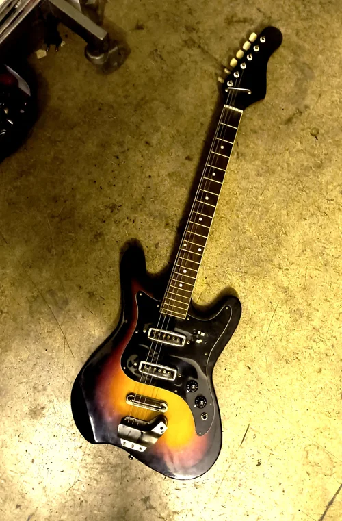

Ich werde erstmal zwei Stunden Niederknien und eure Arbeiten bewundern... Einfach großartig.
Ich kann nur alte Gitarren reparieren.
Eine 73er Teisco Hertiecaster 😜
M.i.a.u.: onkelhoste, claudio, Pepe und 7 andere
  • #6.865
Spendier der Schönheit doch noch neue Saiten.
Ach ja: Hast Du den Whammy-Bar absichtlich weggemacht?
  • #6.866
... ich glaub', der verstimmt sich einfach zu schnell im Spiel...
Ansonsten eine schön erhaltene 70er - mein erster Gedanke war: oh - eine 70er in 2-Ton-Sunburst-Lackierung! 🙃

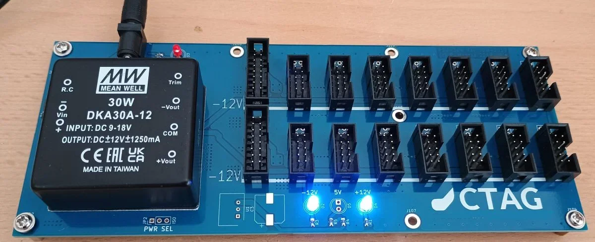

Heute vormittag noch fehlende Bauteile von Reichelt erhalten.
M.i.a.u.: PhonicGate, Modie, BatNoize und 5 andere

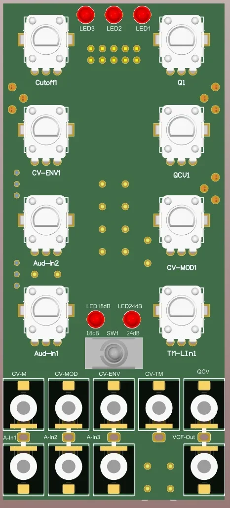

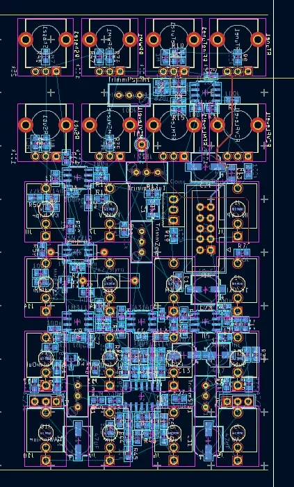

Heute habe ich mein VCF Azoth Modul geändert. Dieses Modul wird super 10HP (altes Modul war 12HP). 3 LED's oben werden die CV Mod anzeigen. 2 unteren LED's werden die 24dB und 18dB anzeigen. Bei 18dB war die Resonanz weniger. Jetzt habe ich noch 2x IC's DG413 eingefügt und jetzt wird die Resonanz gleich wie bei 24dB und bei 18dB.

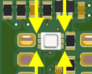

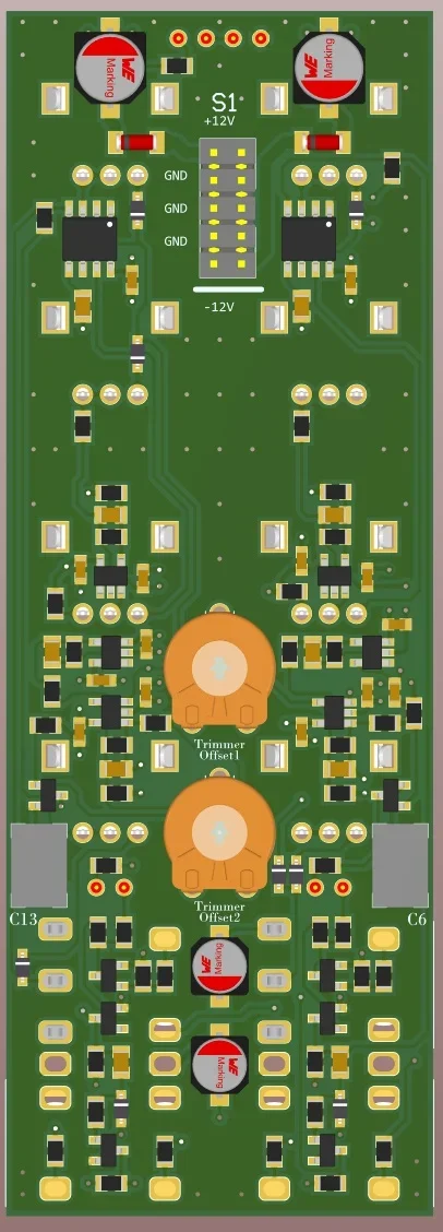

@JS-Sound Nur mal so am Rande: Deine PCB-Entwürfe sehen zwar auf den ersten Blick gut aus, aber ich fürchte sie werden bei einer realen Produktion in Probleme laufen. Als Beispiel Der erste Entwurf zum VCF:
Der Abstand hier rechts ist eine geplante Fehlerstelle. Da hat der Bestückungsautomat einfach Schwierigkeiten, weil da für die Schablone zu wenig Abstand ist. Von der Kurzsschluss-Gefahr durch Whisker-Bildung garnicht zu reden. Mit der Hand brauchst Du sowas eh nicht mehr zu löten. Schon der Abstand zwischen den drei SMD-pins und dem Buchsenanschluss fordert geradezu zu Lötfehlern heraus - und die Buchsen musst Du von Hand einlöten. Das macht Dir kein Bestückungsautomat.
M.i.a.u.: Modie und Phil999
  • #6.870
Der Abstand hier recht ist eine geplante Fehlerstelle. Da hat der Bestückungsautomat einfach Schwierigkeiten, weil da für die Schablone zu wenig Abstand ist. Von der Kurzsschluss-Gefahr durch Whisker-Bildung garnicht zu reden. Mit der Hand brauchst Du sowas eh nicht mehr zu löten. Schon der Abstand zwischen den drei SMD-pins und dem Buchsenanschluss fordert geradezu zu Lötfehlern heraus - und die Buchsen musst Du von Hand einlöten. Das macht Dir kein Bestückungsautomat.
Ich löte selbst :)
