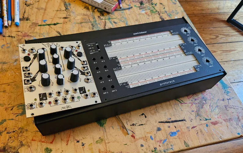

Weiß vielleicht jemand, was es mit den "Voltage References" auf sich hat? Wozu braucht man die, was kann man damit machen?
Du kannst eine der vier vohandenen präzisen Spannungsquellen als Referenz nutzen, z.B. für Wandler, Komparatoren, Biasing usw. Sie liefern ihre Nennspannungen mit Genauigkeiten bis 0.1%. Wichtig zu wissen ist, dass man Referenzspannungsquellen nicht nennenswert belasten darf, das sind keine Stromquellen.
Jede der Referenzen hat ihre Eigenheiten, deshalb sind mehrere verbaut und jeweils eine per Jumper auswählbar. Genauere Informationen wird wahrscheinlich das Manual liefern.
M.i.a.u.: DeepSea
  • #6.902
Du kannst eine der vier vohandenen präzisen Spannungsquellen als Referenz nutzen, z.B. für Wandler, Komparatoren, Biasing usw. Sie liefern ihne Nennspannungen mit Genauigkeiten bis 0.1%. Wichtig zu wissen ist, dass man Referenzspannungsquellen nicht nennenswert belasten darf, das sind keine Stromquellen.
Danke, damit komme ich schon mal weiter.
Im Manual steht diesbezüglich leider überhaupt nichts erwähnt. Generell hätte ich mir ein paar einfache Beispiele gewünscht. Selbst wie man den mitgelieferten LFO verkabelt, ist nicht erklärt. Da gibt es zB einen Anschluss mit der Kennzeichnung NC, gleich neben dem CV Eingang zur Regelung der Frequenz. Keine Ahnung was der macht, und ich trau mich auch nicht wahllos herumzuexperimentieren.

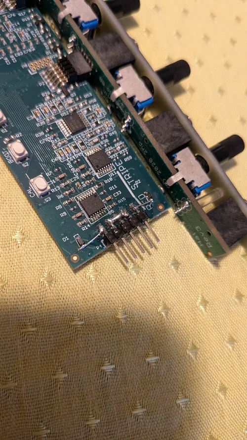

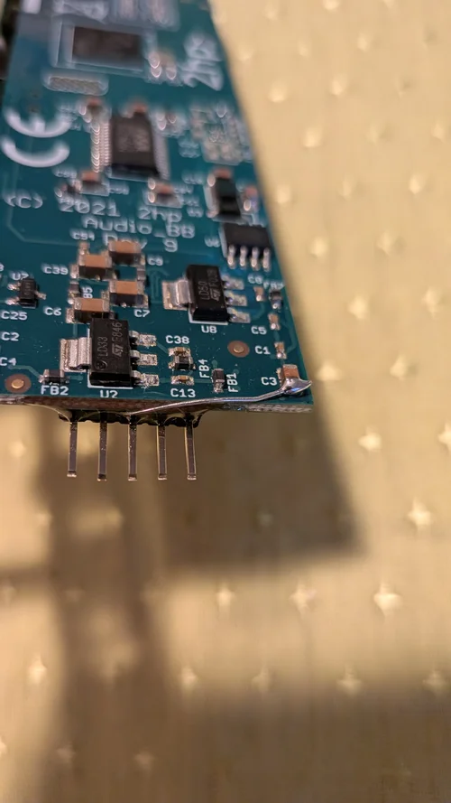

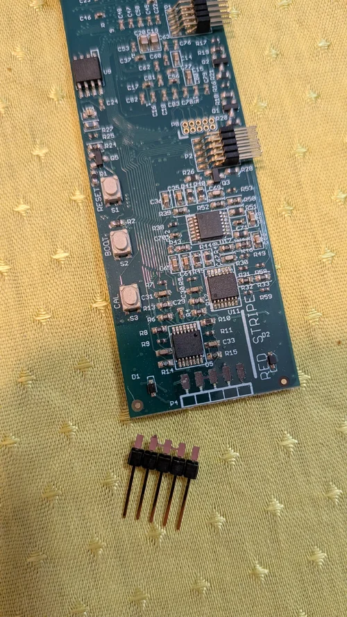

Ich habe gestern die Steckerleiste für das Buskabel an meinem 2hp Hat abgerissen samt Pads. Gleich wieder repariert... mit Epoxidharz verklebt.
NC heisst normalerweise "No Connection"
Ich habe schnell auf dem Spark Inducer git nachgekuckt, was verbaut ist:
  • der lm4040 ist ein 2.5V 0.5% Regler
  • der L78L ist ein günstiger, robuster 5V 4% Regler mit internem Überlastungsschutz (praktisch beim basteln)
  • der TL431 ist ein über einen Spannungsteiler programmierbarer 2-36V 0.5% Regler
  • der REF50 ist ein relativ teurer, hochpräziser 5V 0.1% Regler
Ich habe ein kleines Tutorial von Analog Devices angehängt.
