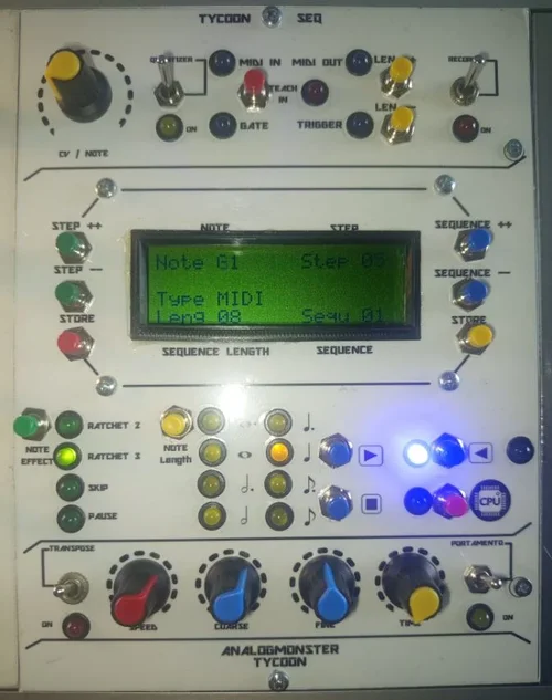

  • #7.051
Und hier das zweite: CV Sequenzen. Mit meinem alten faltigen HD44780 Display in Nahaufnahme 😊

  • #7.052
Sodele, der Apparat wurde jetzt zum XSequencer.
Ich habe das Quantizing fĂŒr die CV - Sequenzen implementiert. Will heißen, dass die willkĂŒrlichen und beliebigen Werte in den CV Steps gegen eine Referenztabelle geprĂŒft und an konkrete Noten-CVs angepasst werden, so man den QUANTIZER aktiviert.
Das bedeutet, dass fĂŒr beide Sequenz-Typen (MIDI <=> CV) beide Ausgabemedien (MIDI und CV / GATE) genutzt werden. Eine MIDI Sequenz erzeugt logischerweise einen MIDI Ausgabestrom, aber eben auch die dazu passenden CV / GATE - Events, und eine CV Sequenz erzeugt im Falle der Quantisierung eben auch MIDI Events.
Funktioniert sehr gut. Ob ein solcher Cross-Sequencer (oder XSequencer) allerdings Sinn macht, sei dahingestellt 😂

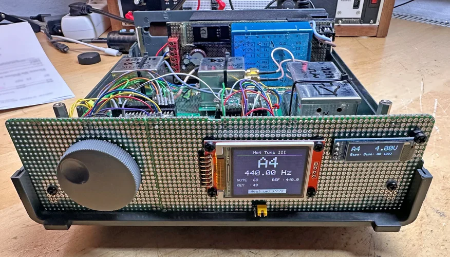

  • #7.053
StimmgerÀt
Prototyp (endlich!) fertig. Kann jetzt:
  • Rechteck (TTL) out
  • Sinus Out 1 Vss
  • Kammerton per MenĂŒ in 0.5 Hertz-Schritten von 400 - 480 Hertz einstellbar
  • MIDI Out (Nur Start-Signal)
  • 1 Volt/ Octave Out (0 - 8 Volt, umschaltbar Note A0 = 0 Volt/ Note C0 = 0 Volt) mit 16 Bit DAC AD420
  • Software komplett von Google Gemini in hippem "Vibe-Coding", d.h. inklusive vieler Stunden Diskussionen, Korrekturen und Trösten bei wechselseitigem Halluzinieren ...
Specs:
  • Referenzfrequenz: 25MHz OCXO SiT5711 (±0.04 ppb/°C frequency slope/ ±5 ppb frequency stability over temperature)
  • DDS-Synthesizer: Si5351A mit nachfolgendem Teiler Ă·1024 fĂŒr 74HCT4040/ Ă·125 fĂŒr MAX7400)
  • Sinus mit 8-fach kapazitivem Oberwellenfilter MAX7400
Abweichungen nach AufwÀrmphase (300 Sekunden):
  • Note A0 (27,5 Hertz) -> Gemessen 27,500015 Hertz, entspricht 0,00189 Cent/ 0,000109%
  • Note A4 (440 Hertz) -> Gemessen: 440, 000001 Hertz, entspricht 0,00000393 Cent/ 0,000000227 %
  • Note C8 (4186,01 Hertz) -> Gemessen 4186,0095 Hertz, entspricht -0,000207 Cent/ -0,00001194%
(Gemesen mit Counter PM6666 und Zeitbasis 10 MHz GPSDO "DXPATROL", synchronisiert mit Atomuhr GPS-Satellit)
Ich wollte urspĂŒnglich noch eine Tabelle fĂŒr eine gestreckte Simmung hinterlegen, wie sie u.A. fĂŒr Klaviere zum Einsatz kommt, habe aber lernen mĂŒssen, dass diese sehr individuell
sein kann, so dass eine einzige Tabelle sie nicht realisitisch abbilden könnte. Es gibt tatsĂ€chlich Hersteller wie Steinway& Sons, die derartige Tabellen fĂŒr ihre Instrumente anbieten,
die dann aber eben auch nur auf Steinway-FlĂŒgel anwendbar sind. Man kann nicht alles haben ...

  • #7.054
ein Klavier, einen FlĂŒgel oder auch ein Rhodes willst Du nicht selbst komplett stimmen. Glaub' mir, ich schreibe aus leidvoller Erfahrung. Eine, zwei verstimmte Saiten, ok, aber wenns darĂŒber hinaus geht, rufst Du am besten den Klavierbauer/-stimmer.
Aber: cooles GerÀt, Dein StimmgerÀt, Respekt!

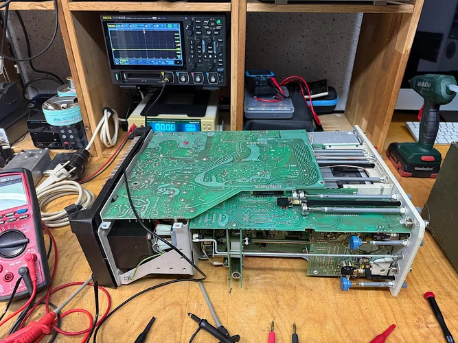

  • #7.055
Funke RöhrenprĂŒfgerĂ€t restaurieren.
Tektronix 455 reparieren.
M.i.a.u.: TDA, analogmonster, humax5600 und 3 andere

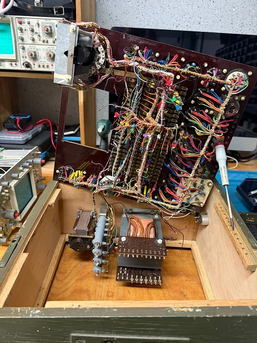

  • #7.057
Funke W19 lÀuft wieder.
War ein hartes StĂŒck Arbeit.
M.i.a.u.: TDA, analogmonster, onkelhoste und 4 andere

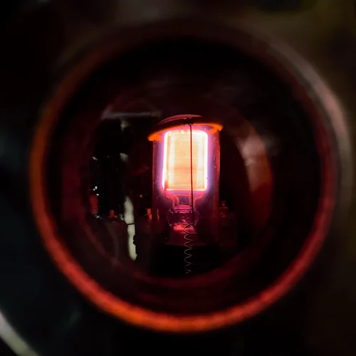

  • #7.060
Ich habe ĂŒbrigens fĂŒr den Glimmstabilisator ein neues Sichtfenster eingebaut.

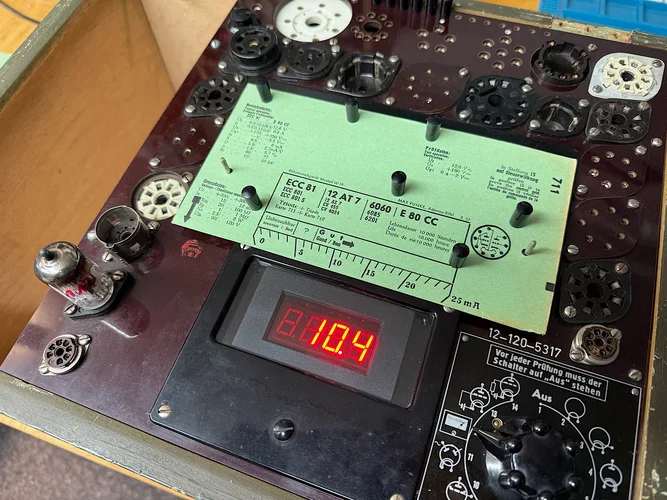

  • #7.062
sehr cooles GerĂ€t und sehr gutes Projekt! 👏
Ich hatte das Teil, glaube ich, letztes Jahr gekauft.
In dem Teil sitzen 15 Bananenbuchsen, an denen man zum Beispiel Spannungen abgreifen kann, ein MessgerÀt einschleifen kann usw.
Mehrere von diesen Bananenbuchsen waren defekt und baumelten im GerÀt herum.
War von außen nicht sichtbar.
Eine dieser defekten Buchsen, hat durch versehentlichen Kontakt mit anderen Kontakten, das Messwerk gegrillt.
Keine Chance es zu reparieren oder zu tauschen.
Es ist extrem speziell und nur fĂŒr Mondpreise seltenst erhĂ€ltlich.
Aber netterweise betreibt ja ein Herr eine exzellente Webseite ĂŒber das W19.
Er hat eine Schaltung entwickelt, mit der man das Messwerk mit einem digitalen MessgerÀt ersetzen kann.
Habe lange mit mir gerungen, wegen der OriginalitÀt etc.
Aber pragmatisch gedacht, das GerÀt soll zuverlÀssig funktionieren.
Ob nun analog oder digital, was solls.
Die Schaltung selber ist nicht kompliziert.
Aber der ganze mechanische Einbau etc.
Auch die 15 Buchsen ersetzen war nicht ohne.
Nun funktioniert jedenfalls alles perfekt und die gemessenen Werte sind 1A.

  • #7.063
Habe lange mit mir gerungen, wegen der OrginalitÀt etc.
FunktionalitĂ€t und Betriebssicherheit vor OriginalitĂ€t ist auch mein Ding. Das passt schon und ist ein fĂŒr Alteisenreparaturschrauber gut gangbarer Weg.
