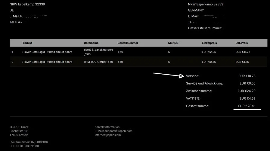

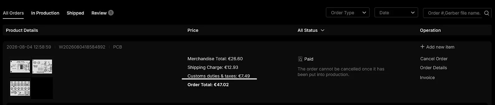

Meine letzte Lieferung von JLCPCB ergab folgende Rechnung (Bestellt am 6.Juli.26, mit Versand via Europaket ) :
  • #6.992
Bin davon aus gegangen, dass ich mit dem Einfuhrmist nichts zu tun habe. Dem ist wohl nicht so.
Du selbst hast damit nichts zu tun, aber DHL lässt sich dafür bezahlen, dass sie Dir die Mühsal abnehmen.

Habe heute was bei JLCPCB bestellt + dieses mal wurde auch "Duties & Taxes" ausgewiesen.

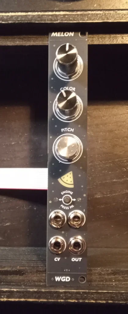

Mal nen WGD Modular Melon fertig gebaut. Ist eine Modifikation vom Hagiwo MOD2. Die Neopixel LED ist schon ein kleiner Vorteil, durch die vielen möglichen Farben anstatt nur einer kann man mehr Info am Modul darstellen. Insgesamt sehr brauchbares Teil, mittlerweile viele verschiedene und interessante Firmwares.

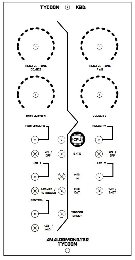

So, mein neues TyCoon Keyboard Interface ist jetzt auch mal fertig geworden.
Es wird die Fatar Tastatur ausgewertet oder externes MIDI verarbeitet, umschaltbar am Frontpanel ("KBD / MIDI").
Für den Export (MIDI OUT an der Geräterückseite) wird 4-fach polyphon MIDI mit Anschlagdynamik erzeugt, intern für den TyCoon selbst 1 x CV / GATE / TRIGGER.
Die Anschlagdynamik selbst und die Empfindlichkeit der Anschlagdynamik für den Export (MIDI OUT) kann man am Frontpanel einschalten (Schalter "Velocity") und regeln (Poti "Velocity").
Für die interne CV kann man Portamento zuschalten.
Der Rest zur Steuerung der LFOs durch Keyboard Events à là Synton Syrinx wird erstmal auf den Modulationsbus gelegt, genau wie die CVs der Wheels.

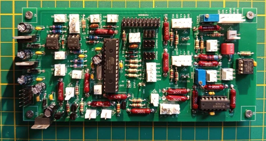

Update: Ich bin auf ein echt übles Problem geknallt 😬 - Keine Ahnung, ihr wisst das vermutlich alle schon, aber für mich war das neu: Die Ansteuerung von Kauf-Synthesizern, die mit 3,3V (oder weiniger?) laufen, mit meiner 5V MIDI-Hardware.
Mein Formant MIDI Interface und mein TyCoon Keyboard Controller arbeiten einfach wunderbar miteinander, 5V zu 5V, Staub zu Staub etc. Aber dann schloss ich mal einen Yamaha CS1X testweise an. Und obwohl nur über MIDI OUT ==> MIDI IN gekoppelt, stürzte mein TyCoon MIDI Controller nur noch ab. Erst machte der Yamaha keinen Mucks, und eine Verzögerungsschleife half zwar, aber der sendende Controller kackte ab, bei jeder gesendeten MIDI Sequenz.
MIDI ist doch Opto-isoliert dachte ich. MIDI ist doch Current Loop und unempfindlich, dachte ich. Doch weit gefehlt! Schuld sind diese dusseligen neuen Controller. Ich habe statt eines ATmega8535 erstmalig einen ATmega328p verwendet. Und das war der Fehler. Die haben nämlich eine neue Chip-Architektur. Und die verträgt es nicht, wenn der 5V UART TXD Pin in eine 3,3V Empfangs-Senke blickt. Ein Alarm-Mechanismus schlägt zu, und der ATmega328p führt einen Reset durch. Bei jedem Send.
Dem gutmütigen ATmega8535 ist das kackegal. Darum funktionierte der Test mit dem Yamaha auch bei meinem Fatar-Scanner auf Anhieb. Doch für den ATmega328p muss ich den TXD - Pin allen Ernstes als INPUT-Pin deklarieren, damit weniger Strom in den Empfänger fließt, wenn gerade kein Transmit stattfindet.
Damit lief dann alles einwandfrei, sowohl 5V- als auch 3,3V - Empfänger. Wieder was gelernt.

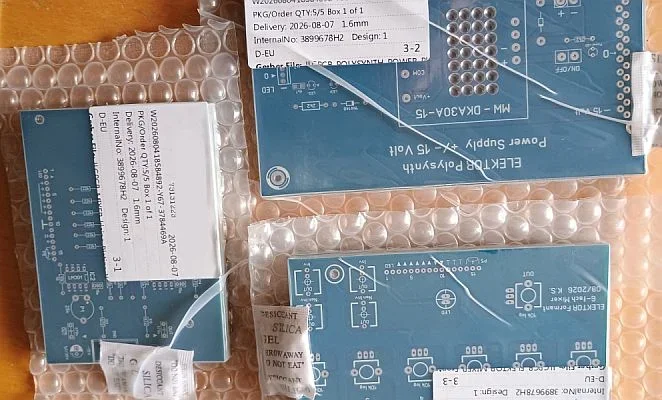

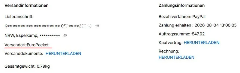

Mein letzte Bestellung bei JLCPCB vom 4.8. liegt jetzt schon 10 Tage (lt. Tracking List) auf dem Flughafen Leipzig herum.
Hatten die schon wieder einen Drohnen Angriff ? :evil:
OT Aus
Edit : Customs clearance status updated. Note - The Customs clearance process may start while the shipment is in transit to the destination.,COLOGNE - GERMANY
Es geht weiter nach Köln ! :banane:
Edit : heute morgen (21.08.26) in der Post :

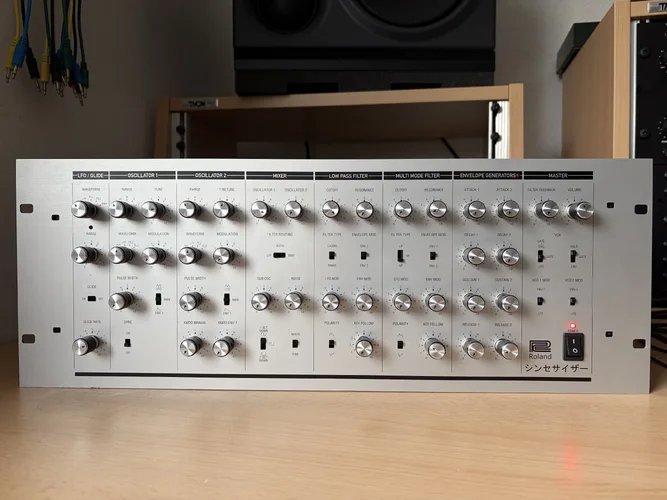

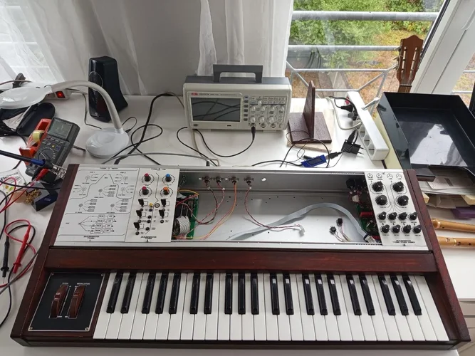

Quasi ein Roland „Super SH“ Mono mit 2 VCOs + SUB Osc, 24Db Filter umschaltbar zwischen SH-1 mit CA3080 und SH-09 mit BA662 und dem Multimode Filter aus dem Jupiter-6 (bis auf Sync und Crossmod voll funktionsfähig)!

Das passiert bei EuroPacket als Versandmethode ständig. Meist geistert das Paket auch noch durch halb Deutschland (obwohl ich selbst in L wohne). Auch DHL Express (ohne DDP) dauert manchmal sehr lange. Wenn wirklich schnell gehen soll: DHL Express + DDP. So zumindest meine Erfahrung mit JLC.
Das ist der Hammer. Ich bin gespannt auf Aufnahmen. Besonders die beiden Filter parallel könnten tolle Sachen produzieren.
  • #7.014
Vielen Dank für die Blumen!
Wenn du zum nächten Nerdlich kommst und alles läuft wie geplant kannst du den gern mal selber testen! Leider musste ich die "serielle" Verschaltung (auf Grund von technischen Unwegbarkeiten) entfernen und leider kann man die Filter nur jeweils getrennt (entweder / oder) benutzen. Trotzdem ist das besser als in den original SHs.
Da es ein "Steckkartensystem" mit Panel PCB ist könnte man theoretisch andere Filterkarten oder sogar Oszillatoren passend dafür designen.
Ich schaue mal was ich bis dahin aufgenommen bekomme!

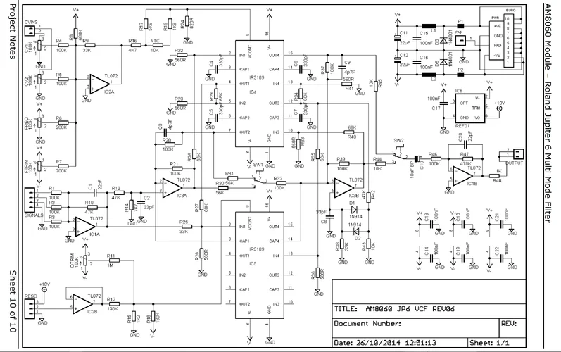

Das ist ein wenig kompliziert zu erklären. Im Endeffekt liegt das daran, dass das 24db Filter umschaltbar ist und es zusätzlich noch den Umschalter zwischen den einzelnen Filtern gibt.
Es müssen jeweils immer Filter Input und Output umgeschaltet werden da es sonst zu einer Art "Rückkopplung" der beiden 24db Designs kommt.
Die Verschaltung wird dann einfach arg kompliziert und ich habe bisher keine passende Lösung gefunden (zumindest mit den von mir genutzten Schaltern). Es ist auch ein bisschen Abhängig davon wie ich es konzipiert habe.
Mit einem Re-Design lässt sich das bestimmt lösen aber das würde wieder neue Panel PCB etc. bedeuten was wieder Kosten verursacht.
Ich hatte ursprünglich geplant dass man pro VCO aussuchen kann durch welches Filter der gehen soll aber dann wird es noch komplizierter und ich dachte dann kann ich auch einen Modularsynth nehmen.
So wie es ist war es quasi der für mich beste Kompromiss.
Im Moment ist das Signal durch den Jupiter-6 Filter auch noch etwas Leiser als beim 24db Filter. Da hängt aber nichts mehr dazwischen.
Rob Keeble (Ich hab sein Design benutzt) wollte mir auch noch die Änderungen für + / - 15V schicken aber da warte ich bisher vergebens auf Antwort obwohl er mir schon 3 mal versichert hat dass er das jetzt raussucht. Das Filter funktioniert aber an sich korrekt denke ich.
Trotzdem hätte ich da mal noch "Gesprächsbedarf" falls sich jemand findet der sich das mal mit anschaut. Der BP Mode klingt quasi genau oder fast genau wie der HP Mode. Das verstehe ich noch nicht so ganz.
Da würde ich mal nach den CVs direkt schauen. Ich kenne deine Schaltung jetzt nicht, aber bei Filterkopplungen können ja 4 Steuerspannungen relevant sein, wie ich bei meinem Moog* Modular Filter Coupler Clone festgestellt habe, nämlich die eigentlichen Cutoff-CVs für den Hoch- und Tiefpass und für Bandpass und -sperre noch Bandwith und Center Frequency, wobei die natürlich in die ersten CVs abgebildet werden.
  • #7.018
Hast Du mal konkret probiert, am VCO eine sehr hohe Frequenz einzustellen und dann beim Bandpass die Kennfrequenz ganz nach unten im Spektrum zu setzen. Wenn Du mit einem tieferfrequenten Sägenzahn als Ausgangssignal arbeitest, wirst Du immer diesen pseudo Hochpass-Effekt haben.
Ansonsten poste mal Deinen Schaltplan.

Das mit der hohen Frequenz habe ich noch nicht probiert. Ich habe es tatsächlich immer nur mit einem relativ tief gestimmten Puls oder Sägezahn versucht. Ich werde das mal ausprobieren und mal Aufnahmen machen jetzt wo der Synth komplett zusammengebaut ist.
Das ist der verwendete Schaltplan.
Rob Keeble hat bestätigt dass er fehlerfrei ist.
Anstatt der Schalter habe ich Jumper eingebaut bzw. LP und HP Mode sind "fest"verdrahtet.
Im LP mode greife ich das 24db Signal am Ausgang ab mit beiden Switches auf 1 -> 2.
Im HP Mode greife ich den 24dB Ausgang ab mit beiden Switches auf 3 -> 2.
Im BP Mode kann man die Jumper entweder auf 1 -> 2 bei Switch 1 und 3 -> 2 bei Switch 2 setzen oder genau umgekehrt. Das sollte dann der 12dB Bandpass sein.
Je nachdem ob Variante 1 oder 2 gejumpered ist klingt der BP Mode sehr unterschiedlich. Bei Variante 1 fast genau wie der 24dB LP Mode und bei Variante 2 sehr nah am 24dB HP Mode.
Ich verwende original IR3109 nur habe ich einen 78L10 statt dem REF01 precision voltage benutzt.
Das verstehe ich nicht. Du hast doch Schalter auf der Frontplatte. Wie schalten die dann zwischen 2xHP bzw 2xLP um, wenn Du intern fest mit Jumpern verdrahtest? Warum nicht mit CMOS-Switches? Das wäre dann eine simple 2Bit Logik.
Das Bandpass-Setting muss immer so sein, dass das erste SVF der Highpass und der zweite SVF der Lowpass ist!
