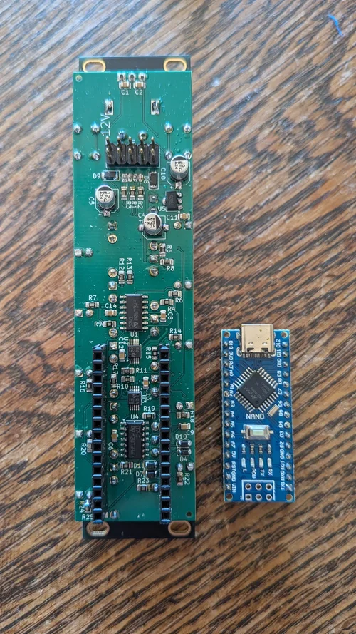

  • #6.961
Der DCO ist jetzt dem Steckbrett entwachsen... Bis auf dass ich die Pitch Potis im falschen Drehsinn verbunden habe passt soweit alles. Wobei mir das beim oberen Poti gar nicht so schlecht gefällt, es passt so besser zur "Tastatur". Jetzt kann ich endlich ohne Tuner oder ähnliches die Note genau einstellen.

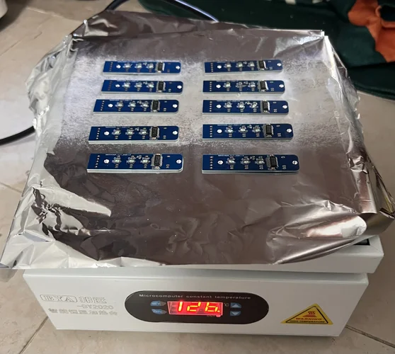

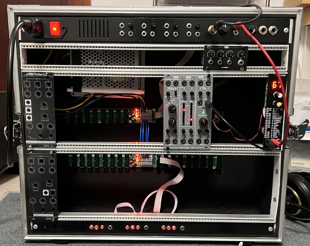

Wochenende… wieder etwas Zeit für DIY.
Erster SMD “Hot Plate” Versuch verlief erfolgreich, eigene Aktiv Mult Variante sowie Maasijam OTTO (1u GitHub Projekt auf Basis Befaco Output V3) sozusagen „frisch vom Grill“
Des Weiteren sind mir die Bus Boards ausgegangen. Besten Dank an @BatNoize für dein GitHub Projekt, hab gleich mal ein paar Boards drucken lassen und in mein DIY Case eingebaut. Top ! BusBoards löten ist immer eine spezielle Art von Meditation :)
7u plus 1,5u DIY Case im Doepfer Style. In der oberen Reihe ist ein 4x VCA (Maasijam VAGO) und das oben genannte Output Modul OTTO integriert, unten gibt es eine „0.5u“ Reihe mit den Aktiv-Mults.
Links unten sind noch 4 freie Löcher, wo ich später ein eigenes Noise Module hinzufügen werde…. aber erstmal weitere PCB/Panel Kits löten, damit das Case voll wird.

@RustyChuan es freut mich zu sehen dass du die Boards gefunden hast und nutzt. :huepfling:
Du solltest vielleicht auch ein paar Sicherungen einbauen. Die sind bei mir schon zum Einsatz gekommen, weil ich ein Kabel mit Kurzschluss eingebaut habe :connect:.
Für mich ist das Zusammenbauen am Ende eines Projekts immer eine Art Therapielöten ;)
Klasse Arbeit übrigens ;) Was für ein Case benutzt du?

Guter Tipp. Bisher hatte ich bei den anderen DIY Boards keine Probleme. Dein Sicherungsboard lege ich aber zur Sicherheit in den Warenkorb bei der nächsten JLCPCB Bestellung.
Nur nicht zu viel auf einmal. Nach 2 Boards reicht es dann aber auch wieder für eine Weile :)
Danke. Die Idee zum Case kam vor ein paar Jahren, die Umsetzung hat aber etwas Zeit in Anspruch genommen (andere Prioritäten).
Ich habe mir 4 davon bei einem örtlichen „Kistenbauer für Veranstaltungstechnik“ machen lassen.
- Meanwell RT-65B zur Stromversorgung
- „lokale China“ Schroff Leisten bei Taobao (Aliexpress) mit M2.5 Gewinde (besseres Angebot an „Befaco Knurlie“ artige Schrauben in M2.5)
Kostenmäßig komme ich auf um die 100 EUR je Case (ohne die integrierten Module)

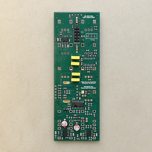

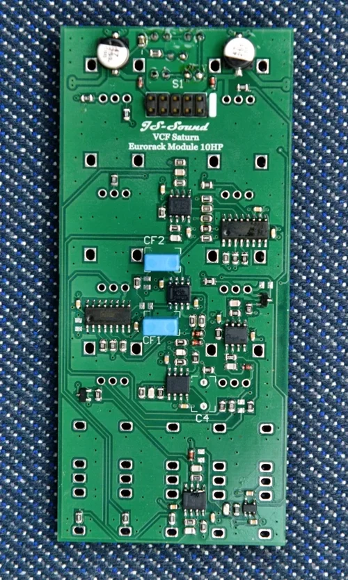

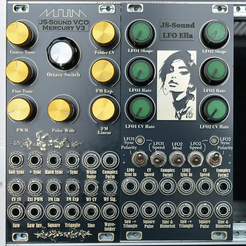

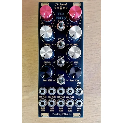

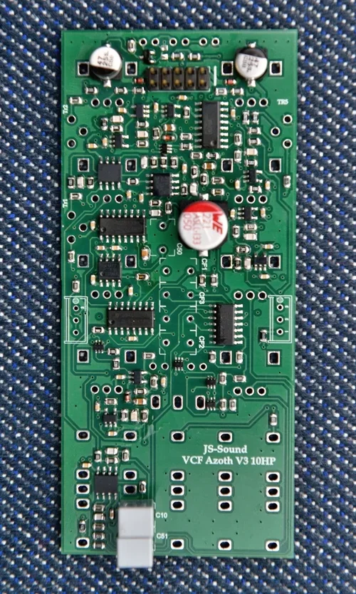

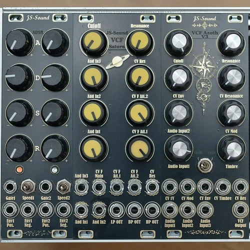

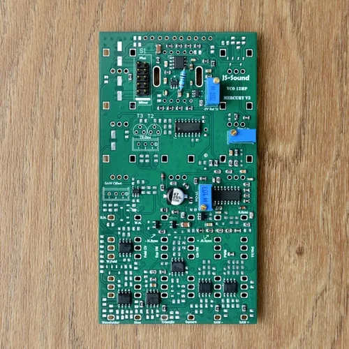

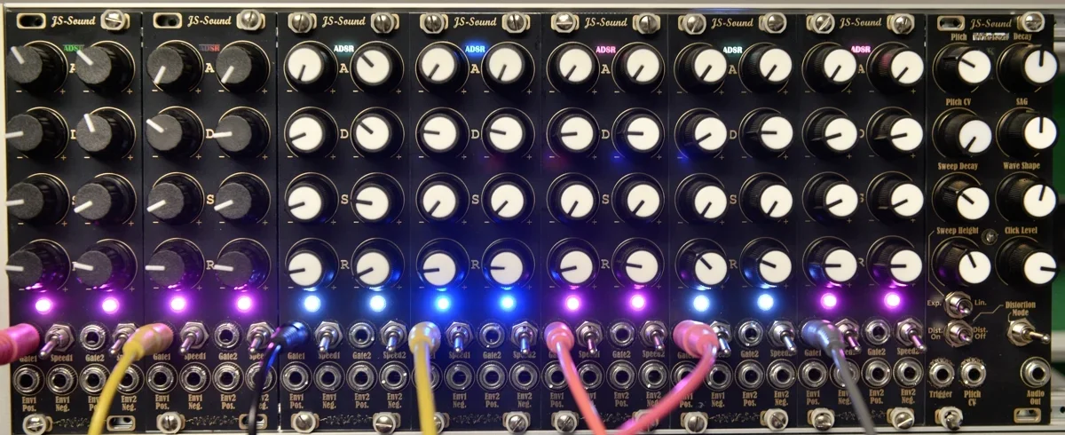

Also ich habe noch beim Modul Wicked Kick manchen Widerständen angepasst und das OPV LME49860 auf OPA1656 für Audio Ausgang gewechselt, jetzt klingt Modul deutlich besser.
Anhang anzeigen My Wicked Kick Modul ST v2.mp3
Und heute habe bereits ein VCF Acid Filter angefangen. Der Schaltplan ist schon fertig, wenn ich es morgens schaffe die PCB + Paneel fertig zu machnen, dann bestelle ich dieses Projekt am Samstag.
P.S. ich wusste es noch nicht, dass auch mein VCF Astra Filter (wie auch mein VCF Azoth v3) kann mit der Resonanz selbst oszillieren und mit Pitch Tracking kann man spielen.
Ich habe noch eine große Lücke in meinem Eurorack und ich weiß nicht, was soll ich als nächsten machen. Vieleicht habt ihr eine Idee für mich? Jetzt schließe ich die Lücke in meinem Eurorack mit den ADSR-Modulen :-)
Ring Modular muss sein oder nicht? Oder eher die Utilites sind wichtig?

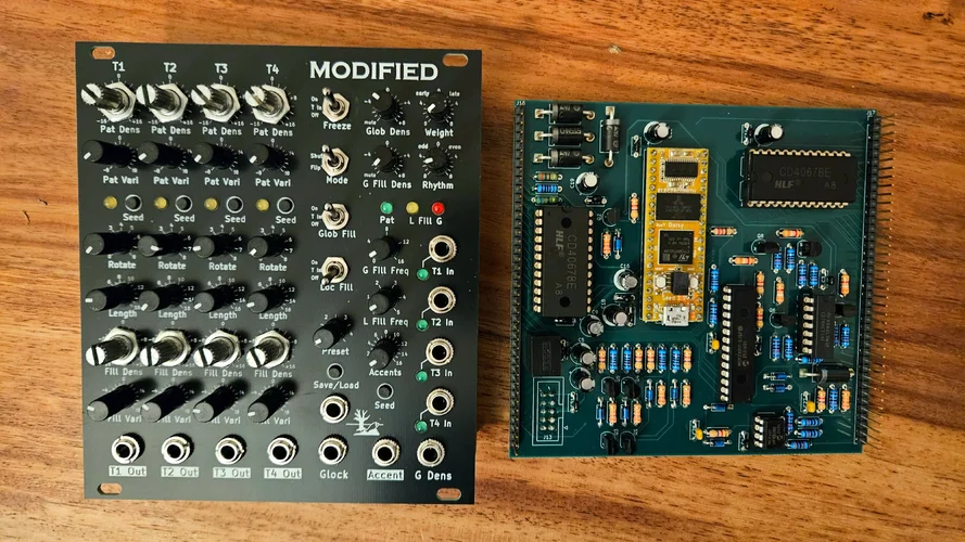

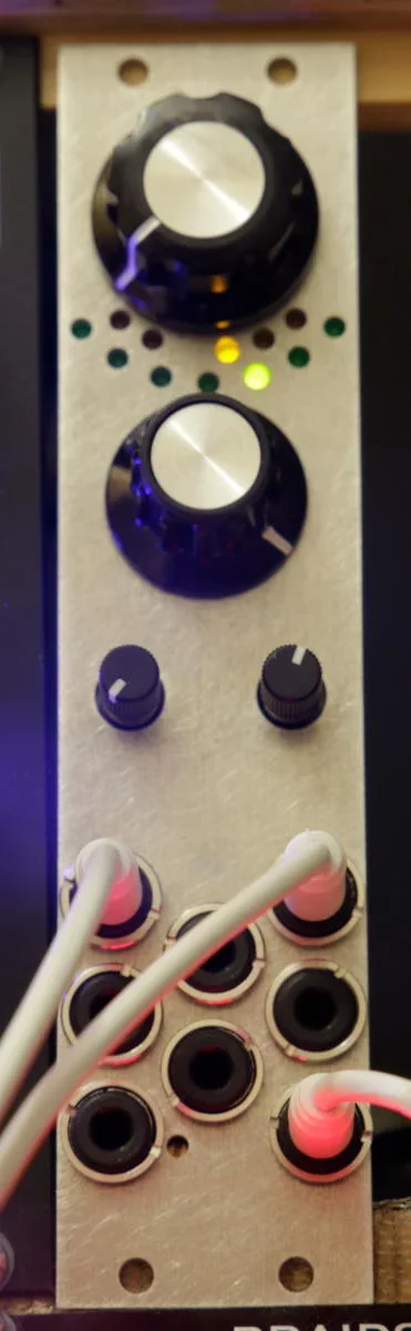

Habe mir ebenfalls ein A-Ryth-Matik zusammengebaut und damit mein Modified gefüttert.

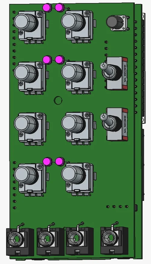

Der gute HaJo Helmstedt hat mich gebeten, für ihn einen einfach zu integrierenden und einfach zu nutzenden MIDI Arpeggiator zu entwickeln:
Seine Anforderungsliste:
  • Kein generischer MIDI Prozessor, der konfiguriert werden muss
  • Realisiert als Modul für ein Modularsystem
  • Integrierbar in sein MIDI Setup
  • Einfach einstöpseln und benutzen
  • 5 Programme, wie MIDI Akkorde serialisiert werden sollen:
    • Down-Up
    • Down
    • Random
    • Up
    • Up-Down
  • Fernsteuerung / externer Trigger
  • Für MIDI Sequenzen solange transparent, bis der Feuerknopf gedrückt wird
Das hier erschien mir noch sinnvoll:
  • Regelbare Verarbeitungs- und Wiederholgeschwindigkeit (Clock)
    • Manuell mittels Poti
    • Per Steuerspannung
    • Per externem Clock
  • Speed / Clock - Raten, die vom Modul oder aus externer Quelle stammen, werden an einem Clock-Output bereitgestellt, um damit andere Module synchronisieren zu können
  • Monophone MIDI-Streams werden mit Ratcheting versehen, lediglich Akkorde werden mittels Arpeggio serialisiert
  • Die Ratcheting - Wiederholrate wird durch Programmschalter festgelegt
Hier ein erstes Demo-Video. Ein polyphones Keyboard an monophonem Modular:

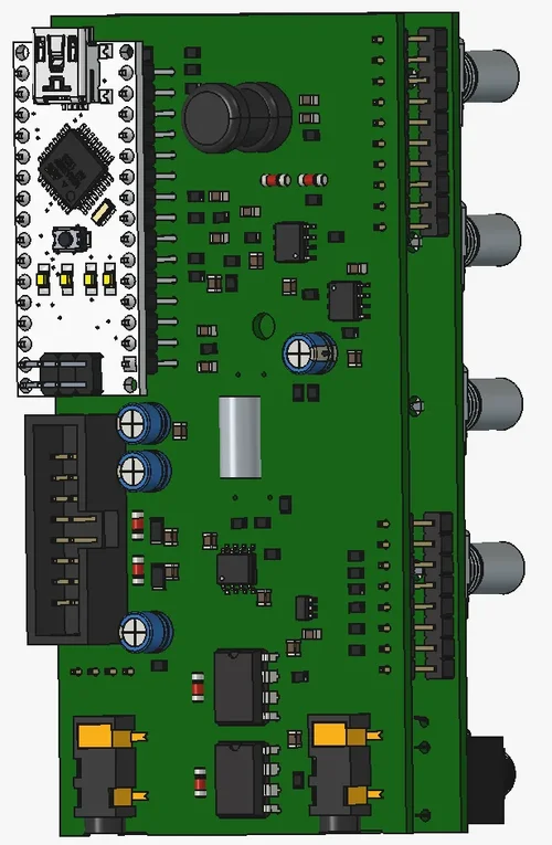

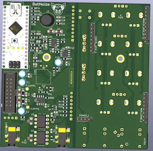

Beim Sequencer Projekt gibt es auch ein paar Fortschritte.
Ein paar Punkte sind noch offen.
- MIDI out?
- Reset out
- Display - Ob die Ansteuerung gut klappt und ob ich mir das Timing damit nicht total versaue muss ich vorher testen, falls ich damit nicht die Geduld verliere ;). In dem Fall lasse ich es weg
👍 Cooles Projekt - arbeite ja auch seit bald 1 Jahr an meinem Poly Midi Sequenzer. PCBs kommen noch...
Wir sollten mal die Köpfe zusammenstecken - MIDI-Out und MIDI-IN habe ich schon. Und OLED-Grafik-Display.
Was wird der Reset-Out? Ich hab' da Gate/Trigger In und Out - ist das damit gemeint?
Paar Neuigkeiten gibt es dazu auch - hab' es nur noch nicht hierher geschafft damit... 🙃
So long - der Modie.

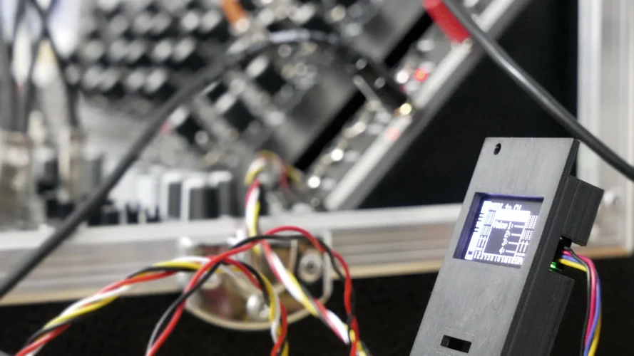

Ok - da hat mich der Post von BatNoize angefixt… 👍
Hab’ Euch schon viel zu lange kein Update mehr gegeben. 🙃
Daher hier ein Bildchen von meinem Poly-MIDI Sequenzer Prototypen beim Test des neuen Poly-Algorithmus.
Ja, der Algorithmus ist jetzt fertig und der Poly-MIDI Sequenzer ist damit auch ein polyphones MIDI-Interface auf CV. Mit internen Anschlüssen für Quad VCO und auch Quad Control-Ausgänge für Filter, Velocity und was ein Musiker so braucht. Das ganze ist modular aufgebaut und läuft über Bus - prinzipiell lässt sich also die Polyphonie (und CV-Control-Ausgänge je Stimme) durch weitere Quad-DAC Module erweitern... Aber ich möchte jetzt noch nicht zu viel Spoilern. 🙃
Noch gibt es keine Umschaltung:
Gerne möchte ich Euch die Chance geben, die Unterschiede üblicher polyphoner Implementierungen (e.g. Doepfer) zu meinem Algorithmus näher bringen. Mit Musik natürlich. Das dauert also noch etwas…
Parallel arbeite ich noch etwas an der Implementierung für 8 Oktaven mit nachgeschaltetem OP-Board, Konfiguration über SD-Karte. Das ist auch noch nicht so weit...

Hi @Modie, schön dass ich dich inspiriert habe weiter zu machen. 🙂
Bei mir wird einfach das Signal in einer aktiven Beschaltung weiter geleitet. Kann man natürlich auch anders machen, z.B. über den Controller steuern.
Da bin ich mal gespannt, was du da zauberst.

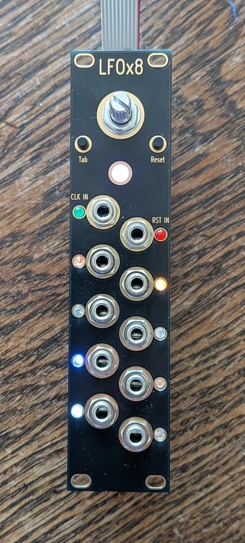

Ich habe einen 8-fach LFO mit einem Nano verwirklicht:
Jeder der 8 Ausgänge (0 - 5 V) ist durch eine andere LED Farbe visualisiert.
Durch drücken auf den Encoder werden die 8 LFO durchgeschaltet was die 5mm RGB LED dann entsprechend farblich anzeigt.
Jeder LFO kann einzeln eingestellt werden.
Drehen des Encoders stellt den Zeit-Teiler / Multiplikator ein. Dieser reicht von 1/16 bis x16, basierend auf der Clock (CLK).
Um die Wellenform des aktuell ausgewählten Kanals zu ändern wird der Encoder gedrückt und gleichzeitig gedreht.
Es gibt bisher 10 Wellenformen:
Sinus
Dreieck
Sägezahn aufsteigend (Saw Up)
Sägezahn absteigend (Saw Down)
Puls (Square)
Treppe 4 Stufen
Treppe 8 Stufen
Sample & Hold (S&HSynced)
Absteigende Treppe 8 Stufen
Bouncing Ball Trigger
CLK kann von extern getriggert oder frei eingetappt werden.
Reset (RST) führt eine Phasen-Rücksetzung durch. Alle acht LFOs werden sofort auf 0° zurückgesetzt, was sie synchronisiert.
Bin froh das nun alles gut funktioniert, den Code habe ich mit Hilfe von Gemini erstellt.
Sicher ist das alles noch ausbaufähig , bipolare Ausgänge (-8V/+8V) wären sicher besser aber es bedürfe dann 2 TL074 mehr.
Auch die Farben der LED sind noch nicht optimal gut zu unterscheiden .... aber gut genug vorerst.
Gut, ist gut genug. Cooles Projekt.
Wir (da nehme ich mich nicht aus) neigen zum Perfectionismus. Das ist aber nicht unbedingt hilfreich. Es reicht wenn es funktioniert, benutzbar ist und den Anforderungen genügt -> Time-To-Market

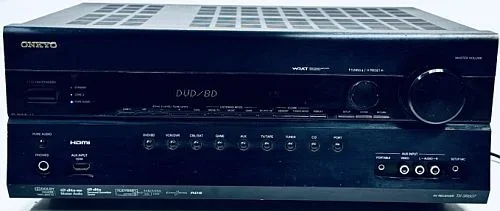

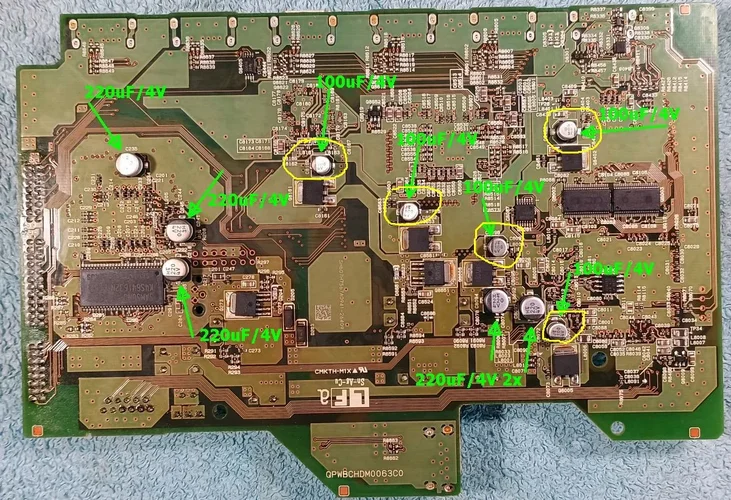

Etwas OT , aber evtl. interessiert es ja jemanden.
Habe hier gerade einen ONKYO TR-607 AV Receiver von Bekannten zur Rep.
Fehler : kein HDMI Ausgangs Signal . Lt. div. Foren sind da alle 100uF SMD Elkos fehlerhaft.
:!: 5 Stück ausgelötet und ausgemessen . 3 davon hatten 0,0 uF und 2 nur noch ca. 60uF ! :!:
Die restlichen Elkos haben lt. Messgerät noch passende Werte, aber zur Sicherheit tausche ich die auch noch aus.
Ebenso die Elkos auf der anderen Seite der HDMI/DSP Platine.
OT aus

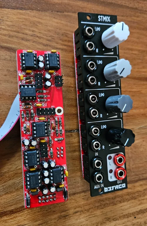

Endlich ein Stereo Mixer. Hat mir dringend gefehlt. Dazu noch Lötspaß und 50% gespart. Danke DIY!

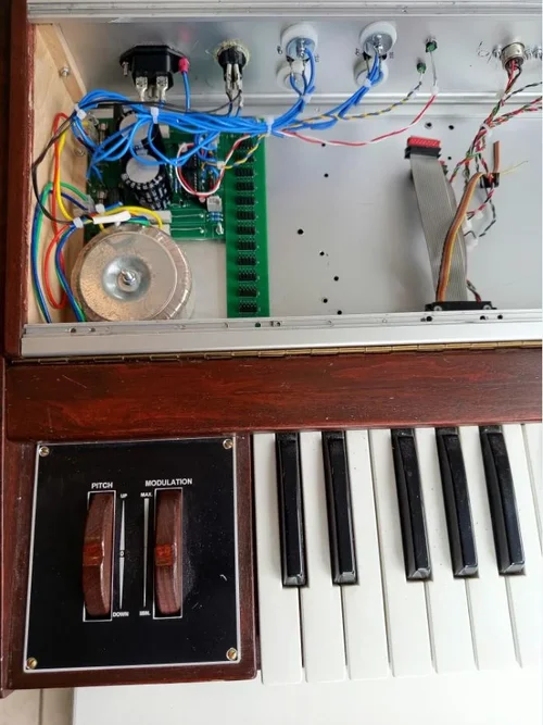

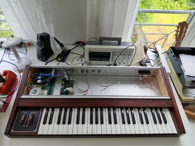

Habe den TyCoon erstmal wieder ausgeräumt und ihm ein ein eingebautes Netzteil spendiert, old school à là Formant. Der Rest gefiel mir auch nicht mehr so wirklich, also fange ich von vorne an.
Vorher:
Nachher:

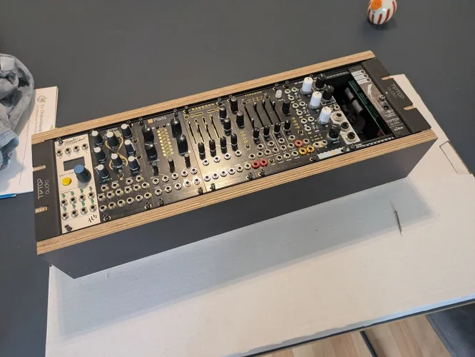

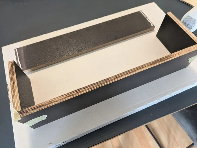

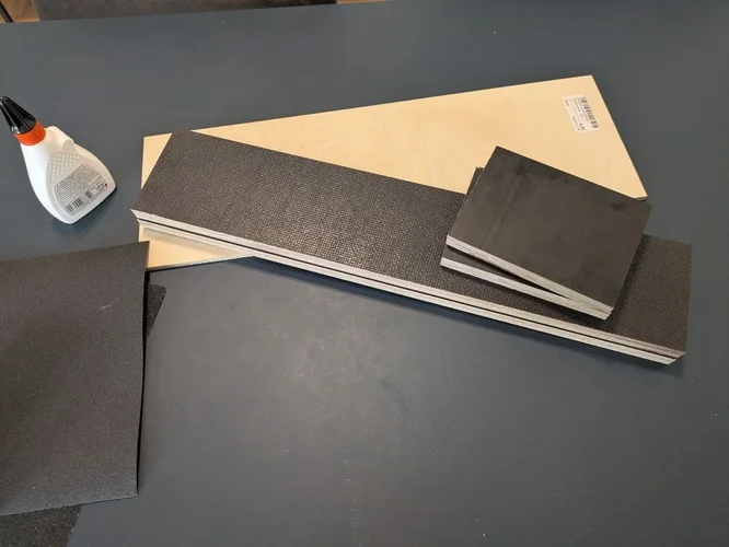

Mein erstes DIY Case! Ich hab das perfekte Stück vorbedrucktes Birke Multiplex für die Ränder im Obi für 6 Euro gefunden, dazu 4 Euro für die Bodenplatte. Beim Zuschneiden lassen sind leider 2mm auf einer Seite weniger als bei der anderen rausgekommen, das war jetzt ein bisschen sportlich das irgendwie wieder einzufangen, aber für den Preis trotzdem unschlagbar. Ich weiß, richtige Handwerker würden sicherlich die Rackears entfernen und die Rails direkt ins Holz bohren, aber dazu habe ich weder das Werkzeug noch das Geschick. Ich hab mir jetzt selbst was bewiesen, aber ich glaub wenn ich mich irgendwann demnächst vergrößere wirds ein Case from Lake.

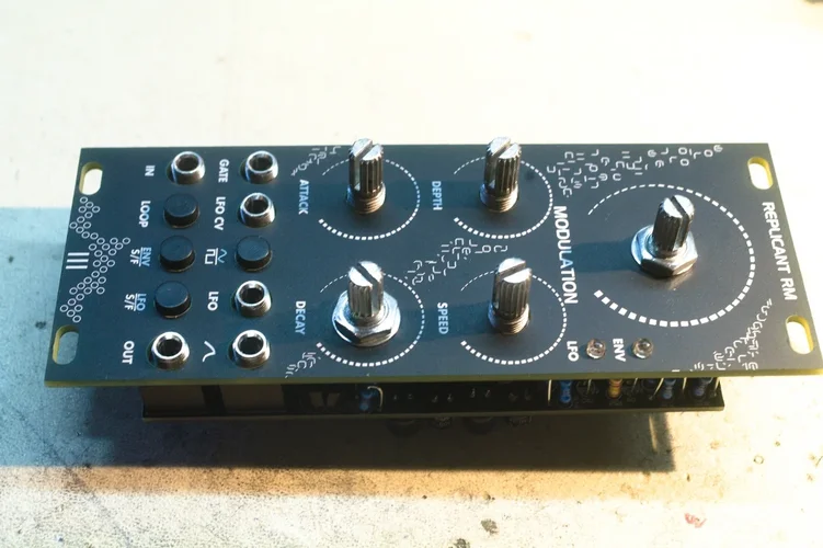

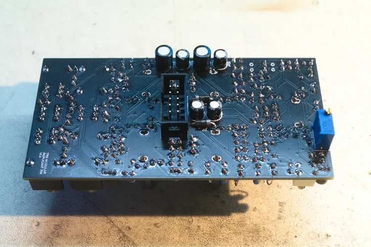

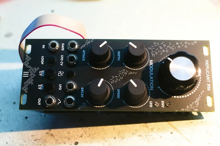

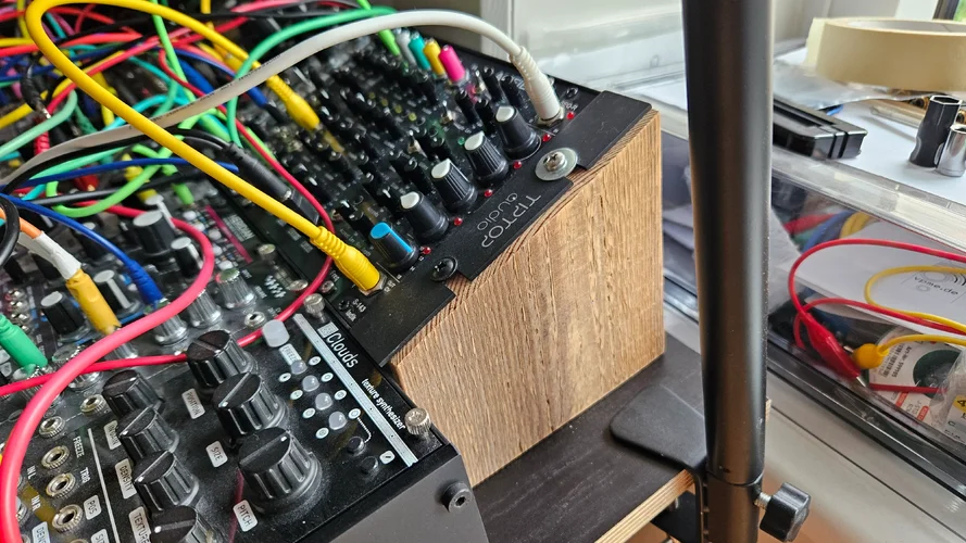

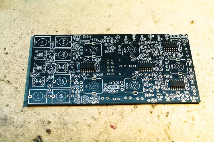

Neulich mal spaßeshalber nach "CS80 style ringmodulator eurorack" gegoogelt und gar nicht erwartet, da überhaupt einen Treffer zu bekommen.
Oh.
Was wird mir denn da angezeigt? Und sogar erschwinglich (€ 80 plus €10 für den Versand aus Lettland)?
Haben will. Gestern inne Postfiliale abgeholt, gestern und heute zusammengebastelt - Tre Modular Replicant RM.

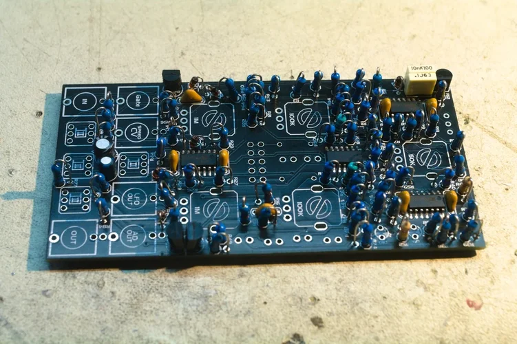

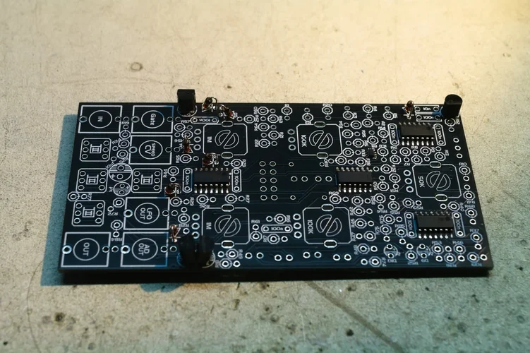

Platine ist THT mit SMD schon drauf:
Weil die Widerstände aus Platzgründen vertikal draufkommen, erstmal Halbleiter:
... gefolgt von Resistoren ;-) und Kapazitoren ;-) :
Dann umdrehen und paar Teile auffe Rückseite:
Dann wieder umdrehen, Buchsen, Potis und Taster mittels Frontplatte ausrichten und verlöten (die Taster richtigrum rein, das ist im build guide auch sorgfältig beschrieben).

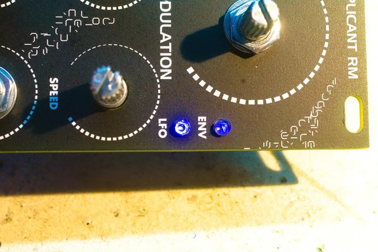

Und dann isses schon Zeit, es einzuschalten bzw. ans Netzteil anzuschließen. LEDs für LFO und AR-Envelope funzen schon mal:

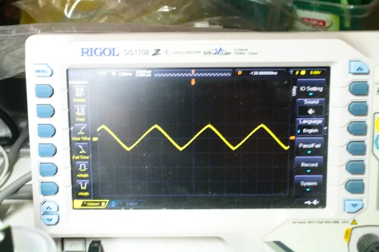

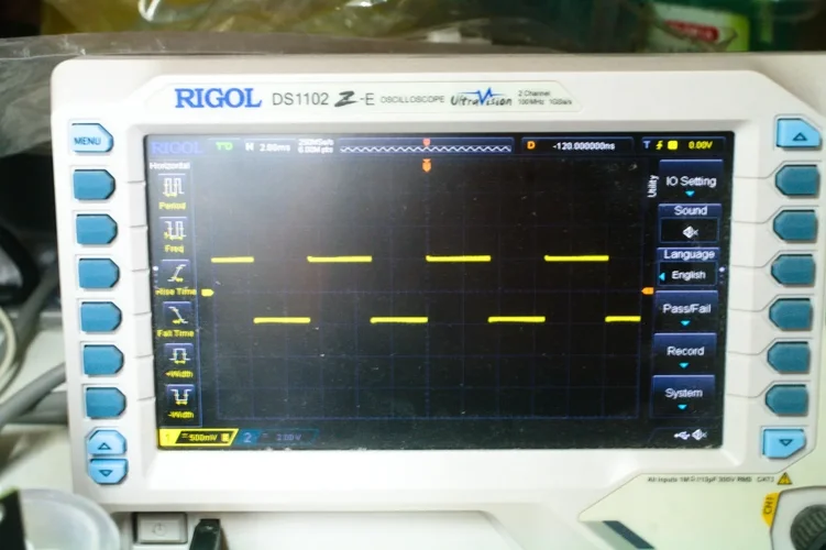

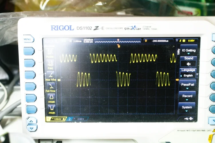

Und am Oszilloskop sieht auch alles glaubwürdig aus. LFO im Rechteckmodus...

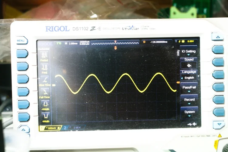

Im Sinus-Modus vor der Kalibration:
Und nach dem Kalibrieren:
Zeit, mal was in den Eingang zu stöpseln (hab für sowas einen kleinen Rechteckoszillator (sowas hier) in ein kleines Gehäuse gebastelt)... et voilà:
Feddisch:
(AR-Generator funzt auch glaubwürdig, ebenso alle Taster und Regler, hab davon aber keine Bilder gemacht.)
... und ja, ich weiß, dass das Oszilloskop auch eine Screenshot-Funktion hat, hab die auch schon benutzt. Hatte aber eh gerade die Knipse in der Hand, war bequemer so.
M.i.a.u.: onkelhoste, Koch, tangrami und 11 andere

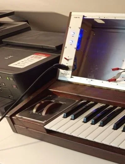

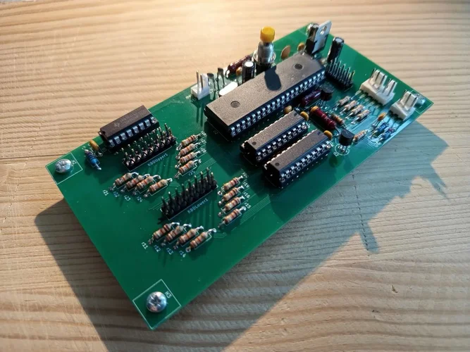

So, nach längerer Pause (und nach ein paar Modulen für HaJo) jetzt mal wieder der TyCoon. Nachdem ich ihn ja entkernt hatte und ihm ein eigenes Netzteil spendiert habe, jetzt das erste neue "Modul". Wobei "Modul" zu hoch gegriffen ist, denn es handelt sich um einen generischen Fatar - Scanner. Ein Primitive, der nix weiter tut als die 4-Oktaven - Klaviatur abzufragen und MIDI zu erzeugen.
Wieder in Old-School - Bauweise, wie ich es am liebsten tue. Sehr Old-School, denn es kamen sogar wieder Widerstände aus Adolfs Volksempfängern zum Einsatz (kicher), die mit dem Widerstandswert in Klartext anstelle der Farbringe.
Derzeit scant er monophon und ohne Velocity Detection, mal schauen, wie weit ich ihn noch pimpe. Ist ja nur eine Software-Frage.
Eine Fronplatte gibt es nicht. Er hockt unten im TyCoon-Gehäuse und tut seinen Job. Getestet habe ich das Teil mit meinem SEM Clone, aber längerfristig wird das erzeugte MIDI natürlich intern im TyCoon weiter verarbeitet.
M.i.a.u.: RustyChuan, VEB Synthesewerk, tangrami und 6 andere
  • #6.986
Software Update: Das Teilchen scant jetzt 4-stimmig polyphon und ist anschlagdynamisch!
(Mein TyCoon, der ja ein Synton Syrinx Klon werden soll, braucht weder das eine noch das andere (kicher), aber ich gebe ja auch MIDI nach draußen, und da kann es dann wieder interessant sein...)
M.i.a.u.: VEB Synthesewerk, Miks, BatNoize und 2 andere

Das Teil hat noch kein fertiges Frontpanel. Das wird erst fertig gestellt, wenn die Schaltung funktioniert.
Schönes Wochenende.
