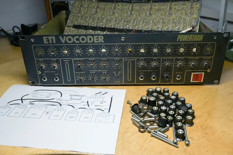

Ein "Scheunenfund" - Powertran ETI Vocoder
Aloha!
Ich bin - quasi wie die Jungfrau zum Kinde gekommen - mehr (oder weniger) stolzer Besitzer eines Vocoders! Die Soundbeispiele hier und hier klingen sehr vielversprechend. "Oder weniger" deswegen, weil er in einem beklagenswerten Zustand ist.
Ein kurzer Exkurs zu seiner Geschichte: Das Magazin ETI veröffentlichte 1980 in den September- und Oktoberheften die Schaltung zum Nachbau (hier und hier). Die ELRAD griff die Schaltung auf und veröffentlichte sie wiederum 1981 erneut -> hier.
Das im ELRAD-Artikel abgebildete Exemplar seht ihr auf u.a. Foto. Und wie im Artikel auch war der Aufdruck "ETI" durch einen Aufkleber mit "ELRAD" überklebt worden. Jahre später geriet das Gerät aus Mangel an Platz und Verwendung in private
Hand und fristete seither sein karges Dasein in einem feuchten Schuppen, was zur Folge hat, dass die Schachtel über Jahre der Witterung ausgesetzt war.
Das Gehäuse ist rostig, ich kann aufgrund kalter Lötstellen einige Potis locker mit der Hand aus der Platine ziehen. Dreck, Schmiere und Staub allerorten. Alle Kabelverbindungen sind anstatt mit Litze mit starrem Draht ausgeführt. Aber er lässt sich
einschalten und gibt (wenn auch leise und verzerrte) Töne von sich - das macht mir Hoffnung, ihn wieder vollständig funktionsfähig zu bekommen. Nicht zuletzt, weil alle Schalt- und Verdrahtungspläne vorliegen.
Ich werde also die kommenden Wochen die Verdrahtung neu ziehen, die kratzenden Potis reinigen, das verrostete Gehäuse abschleifen und neu spritzen, alle Kleinteile im Ultraschallbad reinigen und die Lötstellen kontrollieren und ggf. nachlöten.
Es wurden nur Standardbauteile eingesetzt, die ich in meinem Bestand habe (außer dem nicht mehr erhältlichen CA3080 - aber auch hier ist längst ein Nachfolger am Start). Ich gehe erst einmal nicht davon aus, dass Bauteile zu ersetzen sind.
Es werden arbeitsame Wochen und ich freue mich auf das Ergebnis. Ich werde weiter berichten ...

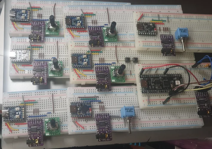

Ich bereite gerade eine Python/CircuitPython Session zur Programmierung von Synthesizern mit einem Raspberry Pico vor.
https://barcamps.eu/pythoncamp-ruegen-2026/sessions
Es werden 6 RP2350 PICO Boards für 6 Teams/Arbeitsgruppen
Wer also prinzipiell an Python interessiert ist, kann sich noch anmelden ;)

Die Boards mit den Waveshare RP2350/ESP32-S3 und PCM5102 Modulen für die Session auf dem PythonCamp Rügen 2026 sind vorbereitet.
Ich freue mich und bin gespannt, was die Teilnehmer daraus machen.
Möge der Krach beginnen :connect:

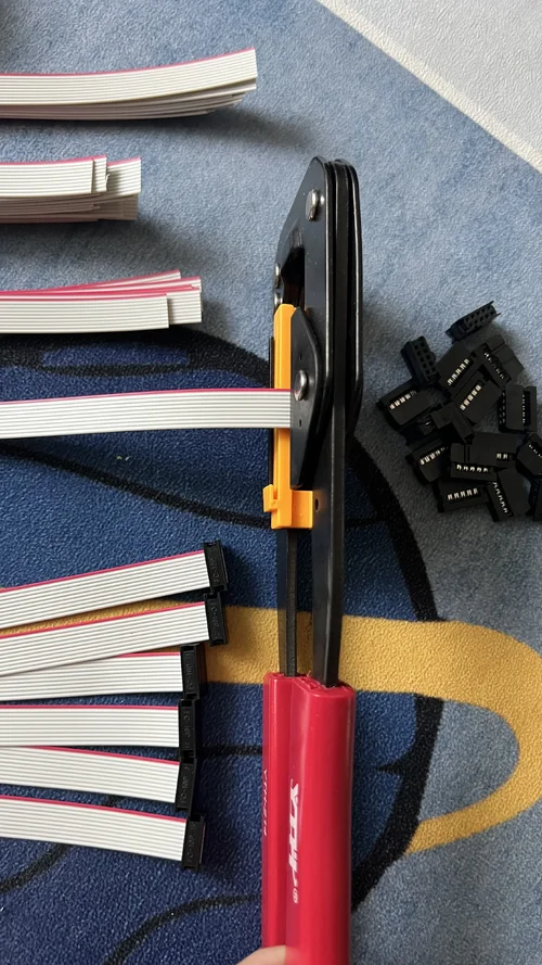

Nervig, muss aber auch mal sein…. Stromkabel für die DIY Module herstellen

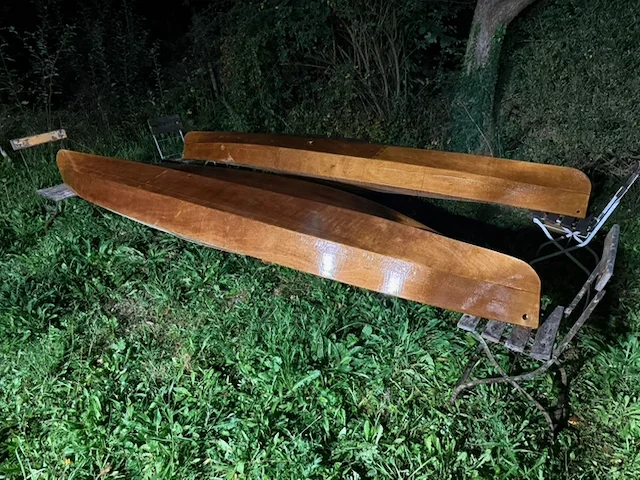

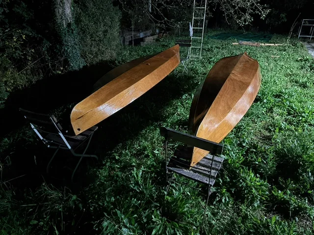

...leicht OT:
gestern im Laufe des Tages das zweite kleine Kajak neu expoxiert - die beiden hatte ich vor ca. 12 Jahren als 'Lastenkajaks/Kinderkajaks' gebaut (die tragen jeweils ca. 120kg Fracht - im Gegensatz zu den doppelt-so-langen-halb-so-breiten-Seekajaks, die ca. 80kg tragen), und inzwischen haben Sonne, Wind und Wetter ihren Tribut gefordert und den Lack teilweise abgetragen und das darunterliegende Gewebe angegriffen...
...also: Abschleifen, neu Epoxieren, die schlimmsten Stellen mit Glasfaser ausbessern - jetzt härten die ein paar Tage aus, dann kommt nochmal Schleifen und dann Lackieren - drei-fünf Lagen Lack, mal sehen (Photos von gestern Nacht - aus dem Wohnzimmer in den Garten):

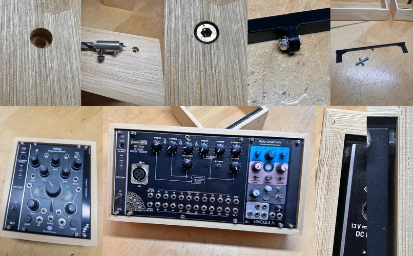

IKEA Skiff
Neulich wurde ich auf ein Github-Projekt aufmerksam gemacht, welches mein Interesse geweckt hat: Ein Eurorack-Skiff, gebaut aus einem IKEA-Tablett. Für schlanke 7,99 Euro bekommt ihr ein Set mit zwei Teilen. Ihr müsst Euch lediglich mit einem 3D-Drucker ein paar Teile fertigen (vier für das Große,
zwei für das Kleine), zwei Lochschienen besorgen und das Ganze zusammenbauen. Das große Skiff hat 56TE, das kleine ~22TE. Im großen Case ist dann rechts und links ein wenig Luft, aber das stört imho nicht. Die Einbautiefe beträgt ca. 5 Zentimeter, das sollte für die meisten Module ausreichend sein.
Die .STL-Files enthalten kein Befestigungsloch. Hier also die Führungen für die Lochschienen innen im Case positionieren und von aussen beherzt durchbohren. Es ist ein kleiner "Drillguide" zur Positionierung des äußeren Lochs mit auszudrucken. Die Lochschienen habe ich mir mit einer Laubsäge mit
einem feinen Metallsägeblatt auf die passende Länge gebracht.
Achtung: Wie mir eine Mitarbeiterin gestern erzählte, nimmt IKEA das Produkt demnächst aus dem Sortiment und ersetzt es durch eine "dünnere" Varianten mit hellgrauen Finish. Ob "dünner" jetzt "kleiner" oder "dünnwandiger" bedeutet, konnte sie auf meine Nachfrage nicht beantworten. Wer es also
nachbauen möchte, sollte sich beeilen. (Ich habe mir gemäß dem Motto "haben ist wichtiger als brauchen" gleich vier Sätze gesichert ...)
Kostengünstiger kommt ihr kaum an ein Skiff, das m.E. auch noch ansprechend aussieht ...

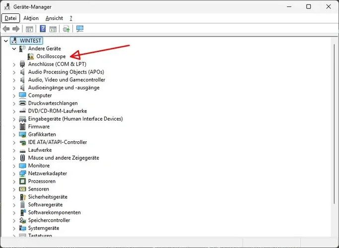

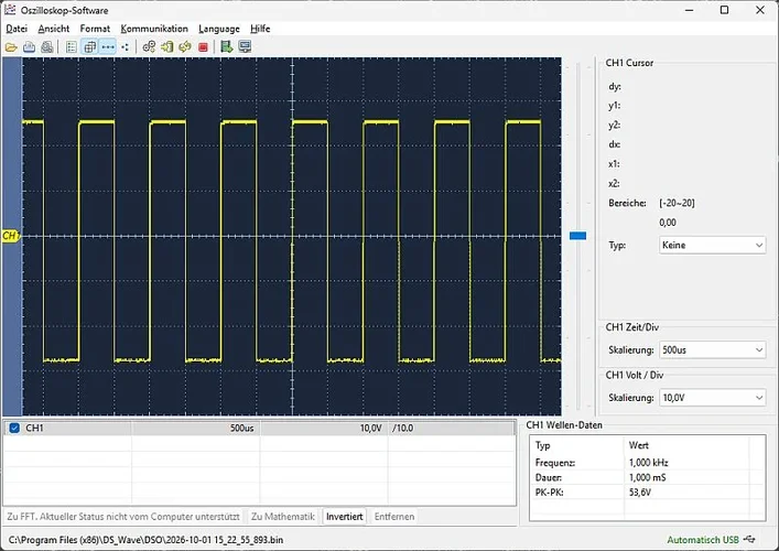

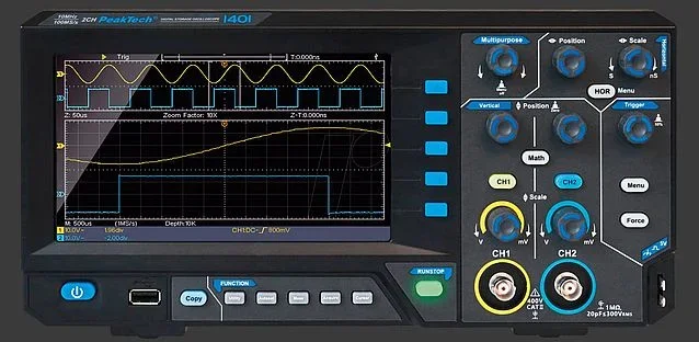

Habe mir gestern bei Reichelt in Sande dieses Oscilloscope (PeakTech 1401) gegönnt.
Doch leider bekomme ich auf meinem WINDOWS 11 Pro 25H2 PC keine USB Verbindung aufgebaut .
Geräte Manager zeigt nur :
Neusten Treiber von der PeakTech homepage ( LibUSB_Driver Version 2026) installiert aber leider keine Änderung.
Kennt jemand das Problem und wüsste eine Lösung ?
  • #7.043
Ich suche Windows Treiber für Exoten fast nie nach Namen - sondern meistens per Vendor-ID. Da wird man oft schneller und besser fündig. Also Rechtsklick auf das Device, dann im neuen Fenster auf den Tab "Details", dann Dropdown bis "Hardware-IDs", Vendor-ID ablesen (z.B. PCI\VEN_19FE&DEV_7000) und dann "Driver Vendor 19FE" im Browser eingeben und bei Bedarf weiter spezifizieren (Gerätename, OS, Subsystem, e.t.c.) ...

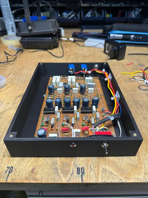

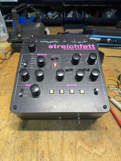

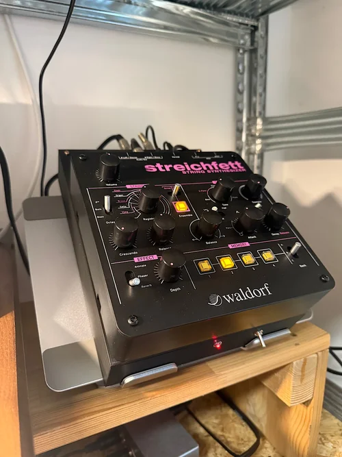

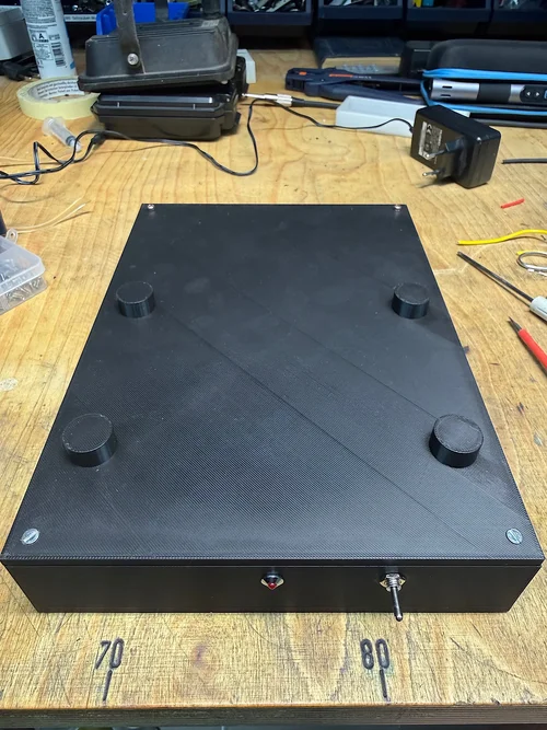

Da meine alte Farfisa 110 seit Jahren nur noch herumstand, habe ich mich entschieden sie zu verschrotten.
Schade eigentlich.
Aber das Ding ist riesig und ich habe keinen Platz.
Also habe ich den Ensemble Effekt abgeerntet.
Gehäuse gedruckt, alles eingebaut und nun klingt der Streichfett so wie man es sich vorstellt.
Die 4 Nippel oben greifen in die Löcher des Streichfett.

Habe es hinbekommen. Handbook not read error!
Die KI hat gesagt : Damit Windows 11 Daten empfangen kann, muss bei vielen PeakTech-Modellen die Datenübertragung manuell am Gerät aktiviert werden:
Drücken Sie am Oszilloskop die Taste Utility, wählen Sie im Menü den Punkt für die Anschlüsse/Schnittstellen (IO-Einstellung) und stellen Sie sicher, dass der USB-Modus auf „Computer“ / „PC“ (und nicht auf „Printer“/Drucker) eingestellt ist.
War auf USBT MC voreingestellt .

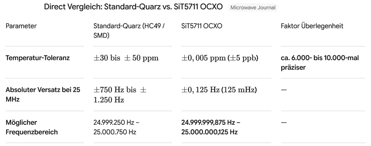

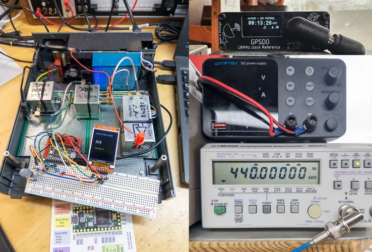

Ein präzises Stimmgerät
Mein Tuner-Projekt ist auf der Zielgeraden (ich berichtete hier, hier und hier). Ein neues Schaltungskonzept musste her (Si5351 anstatt AD9933/34) und der Aufbau ist mittlerweile HF-konform in kleinen Weißblechschächtelchen. Ich musste auch schweren Herzens von meiner Eurorack-Variante Abschied nehmen, denn das wäre von der Baugröße nicht vertretbar gewesen. Zum Zweiten zieht der SiT5711 allein 300 mA für seine interne Heizung. Den internen 25MHZ-Quarz des Si5351 habe ich abgelötet und speise den Takt nur mit dem externen Oszillator.
Ich bin mit der erreichten Genauigkeit sehr zufrieden. Die tiefste Frequenz, die ich generiere, ist A0 (27,5 Hertz). mit meinem Frequenzzähler messe ich 27,49999 Hertz, was einer Abweichung von 0,0000364% und -0,00063 Cent entspricht. Am anderen Ende der Skala sieht es mit C8 (4186,01 Hertz) mit gemessenen 4186,009 Hertz ebenso gut aus, was einer Abweichung von -0,0000239% und -0,00041 Cent entspricht.
Die Schaltung verwendet als Referenzoszillator einen SiT5711, die Zeitbasis meines Zählers (10MHz) wird von einem GPSDO gestellt, der seinen internen OXCO mit den Atomuhren unserer GPS-Satelliten synchronisiert. Ich denke, das sollte mir die nötige Messgenauigkeit bieten. Der Anzeige-Messfehler des Zählers beträgt i.d.R +/- 1 Digit.
Der Si5351 erzeugt zwei Frequenzen: Auf CLK0 die 1024-fache Frequenz, die dann mit einem 74HCT4040 wieder heruntergeteilt wird. Somit verschieben sich kleine Frequenzabweichungen um weitere vier Stellen nach Rechts hinter das Komma. Auf CLK1 die 135-fache Frequenz das Ausgangssignals zur Ansteuerung eines MAX7400, einem 8-fach kapazitiven (und durch die dynamische Ansteuerung mitlaufenden) Tiefpassfilter. Somit kann ich neben dem Rechteck noch einen Sinuston ausgeben. Es sind bei Vergrößerung der Kurve auf dem Oszilloskop noch winzig kleine Treppen sichtbar, aber damit kann ich gut leben.
Wie geht es weiter:
  • Anzeige optimieren (Ausgabe der Note, MIDI-Note, Frequenz, Klaviertastennummer, Kammerton, V/Oct)
  • Anpassung des Kammertons von 440 Hertz im Menü (410-450 Hertz)
  • Auswahl zwischen linearer und "gestreckter" Stimmung
  • MIDI-Out
  • Ausgabe einer proportionalen Spannung mit V/Oct-Charakteristik (83,333 mVolt/ Halbton) mittels eines 16Bit-DAC/ LM4040 als Referenz
  • (Weitere Ideen gern willkommen!)
Wozu braucht man so ein hochpräzises Gerät?
Braucht man nicht. Zumindest ich nicht. Ich habe es konstruiert, weil ich Lust dazu hatte. Weil ich sehen wollte, ob ich es kann. Welche Genauigkeit sich mit "Bordmitteln" erreichen lässt. Weil mich ärgert, dass Stimmgeräte als "hochpräzise" angeboten werden, aber himmelschreiende Abweichungen durch schlechte Zeitbasen wie Billigquarze oder Keramikschwinger haben. Der SiT5711 braucht drei Minuten zum Aufheizen, dann gibt er eine Frequenz von stabilen 25MHz aus - und ich meine 25,000000 MHz!
Das Gerät wird immer ein Prototyp bleiben, ich habe keine monetären Interessen. Es wird höchstens noch eine Frontplatte geben. Dann wird es zugeschraubt und wandert in meinen Messpark.

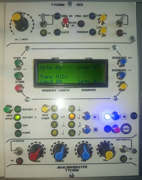

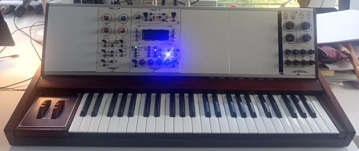

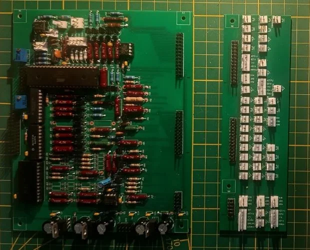

MIDI Sequenzer (inspiriert durch Oberheim Two Voice Pro Sequencer)
Bei einem der unzähligen Videos zum Oberheim SEM damelte der Vorführende auf einem eingebauten Two Voice Pro Sequencer herum, den ich ganz schick fand. Sowas wollte ich auch haben. Gesagt, getan (die 2 Monate Tüfteln, Fluchen und Wutausbrüche lass ich mal beiseite), jetzt ist meine Variante einsatzbereit.
Und natürlich konnte ich es nicht lassen, ein paar Erweiterungen zu implementieren, wie quasi unlimitierte Step-Anzahl, Verwaltung mehrerer Sequenzen parallel, CV-Sequenzen und MIDI - Sequenzen, TEACH IN usw. Hier ein Auszug aus meiner Doku:
Allgemeines
  • Parallele Sequenzen: Der Sequenzer verwaltet mehrere Sequenzen parallel, wobei die Anzahl nur durch die Größe des EEPROM-Speichers begrenzt ist.
  • Unbegrenzte Länge: Es gibt keine maximale Sequenzlänge. Die Länge der Sequenzen ist ausschließlich durch die EEPROM-Größe limitiert.
  • Zwei Sequenztypen: Der Sequenzer arbeitet mit zwei verschiedenen Sequenztypen: Spannungssequenzen (CV) und MIDI-Sequenzen.
  • Step-Eingabe: CV-Steps werden über das CV/NOTE-Potentiometer und den STEP STORE-Trigger erzeugt. MIDI-Schritte werden via TEACH IN erstellt. Letzteres nimmt eine MIDI-Sequenz von einer externen Quelle (anderer MIDI-Sequenzer, Keyboard etc.) auf.
  • Step- und Sequenzdefinition: Die einzelnen Steps werden durch ein entsprechendes Step-Attribut-Bit als CV-Step oder MIDI-Step definiert. Die Sequenzen selbst werden durch das Attribut-Bit ihres ersten Steps als Spannungs- oder MIDI-Sequenz in ihrer Rolle festgelegt.
  • Automatische Speicherung: Alle Sequenz- und Attribut-Daten werden automatisch im EEPROM gespeichert.
Und: Ich konnte derbe meinen Fundus ausmisten. Alles alte Technik, die in meinen Schränken rumgammelte.
Hier ein paar Eindrücke, und ich drohe schon mal Funktions-Videos an.
Ja, ich weiß, sieht irgendwie so aus, als könne man damit aus einem Raketen-Silo Atomraketen starten, aber das gibt sich vielleicht noch, wenn mehr Module drin sind.
