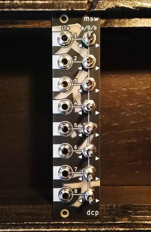

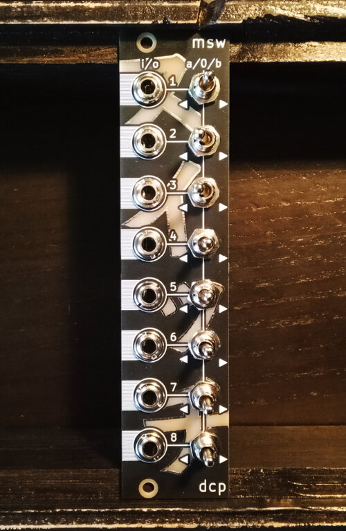

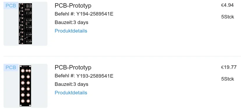

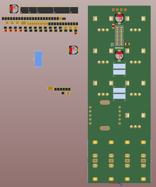

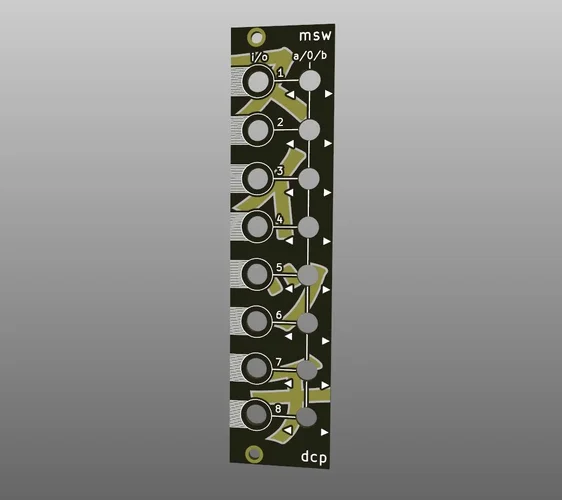

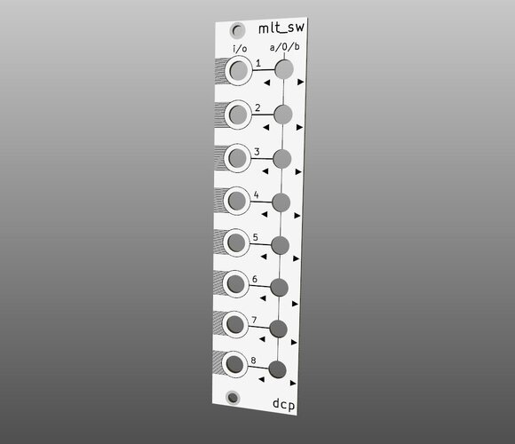

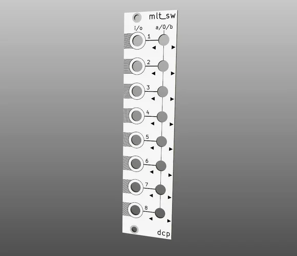

2025er Version vom 8x switching mult.
Lustig, dass ich damals, als ich das Ding in nem DIY Video bei mylarmelodies gesehen, mich danach drangesetzt und selbst eins designed habe, überhaupt nicht wusste, dass es ja den Doepfer A-182-1 schon längst gab.
Mir wurscht, meiner gefällt mir besser und ist selbst mit Consumer Preisen für die Teile um mehr als die Hälfte günstiger.
Hintendran ein Bild der älteren Version. Ohne PCB für die Schalter und Buchsen, alles frei verdrahtet, die 2025er Version hat aber eins. ;)

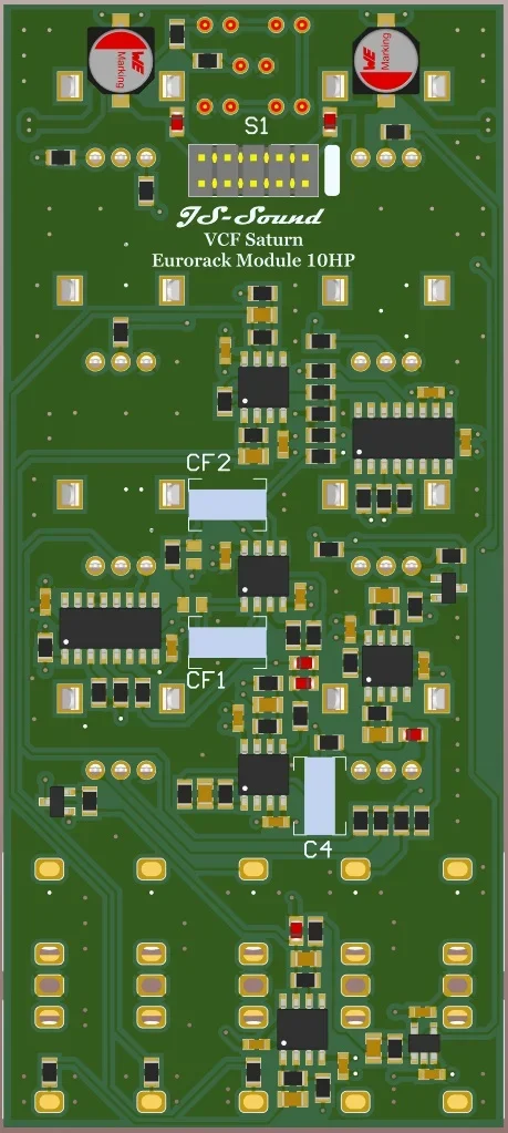

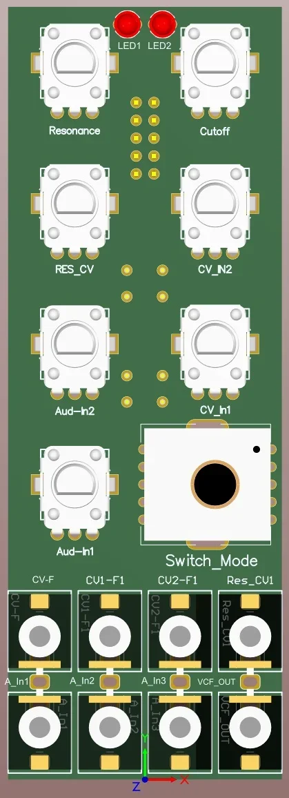

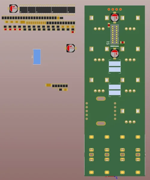

Ich mache jetzt mein neues VCF6 Astra Modul gerade.

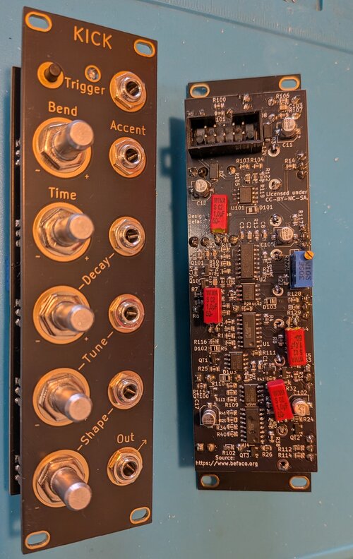

KICKALL in SMD nachgebaut:
Die Pads (0805) für die 1 UF (AC Kopplung) waren bisschen knapp für die kleinsten Folie SMD Kondensatoren die ich finden konnte.
Also lieber bedrahtete Klötzchen , naja irgendwas ist immer...

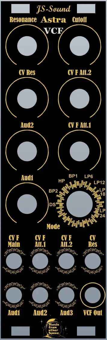

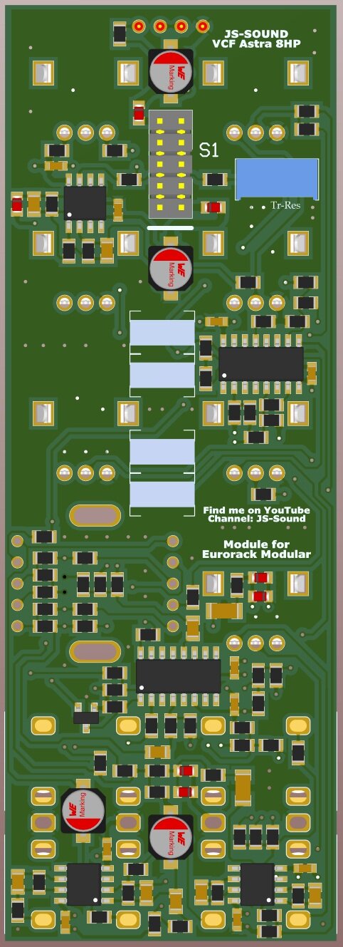

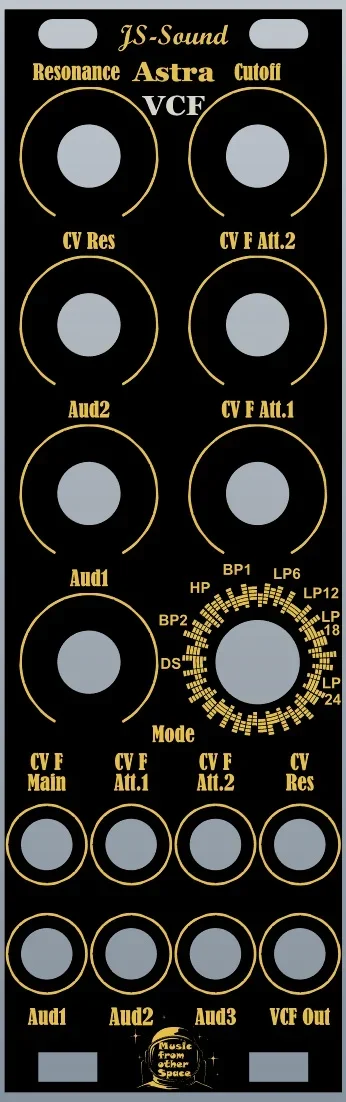

Mein Modul VCF6 Astra habe jetzt gerade fertg gemacht.

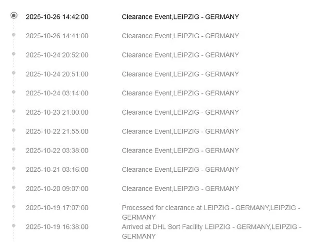

Seit rund einer Woche liegt meine Bestellung von JLCPCB in Leipzig auf dem Flughafen rum. :?

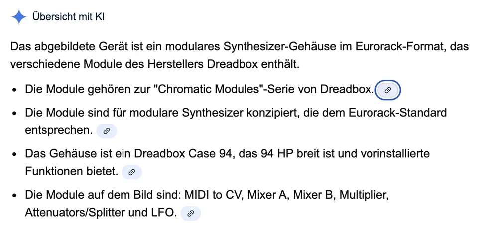

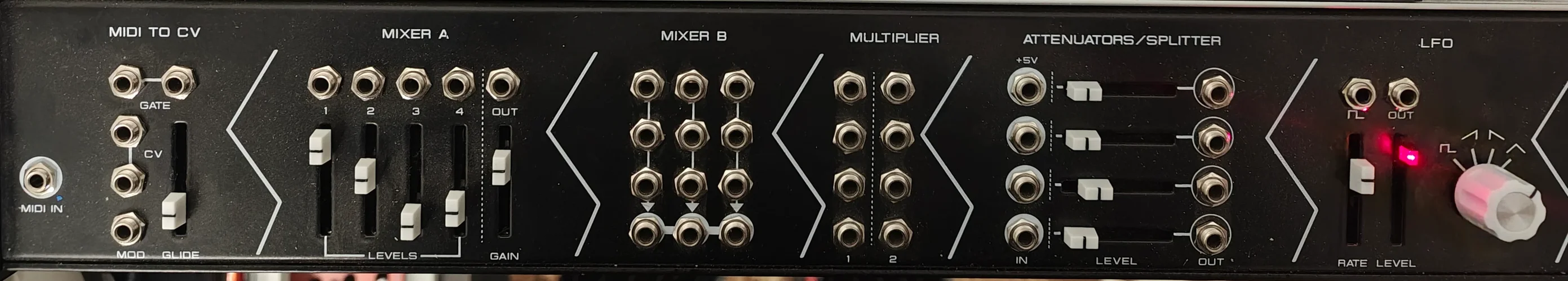

Dieses Tools-Teil gefällt mir gut. Was ist das?
Das ist Teil meines Dreadbox Case 94. Das verwende ich größtenteils als Testrack. Erstmal, weil es handlich ist und somit auch gut auf den Wohnzimmertisch mitgenommen werden kann. Außerdem sind die kleinen Helferlein wie LFO und Midi/CV Converter echt nützlich für unkomplizierte Test von Selbstgebautem und Gebrauchtgekauftem.
Schön, dass es Dir gefällt. Ich bin großer Dreadbox-Fan. Schade nur, dass dieser Hersteller scheinbar nie die Popularität erhalten hat, die er eigentlich verdient.

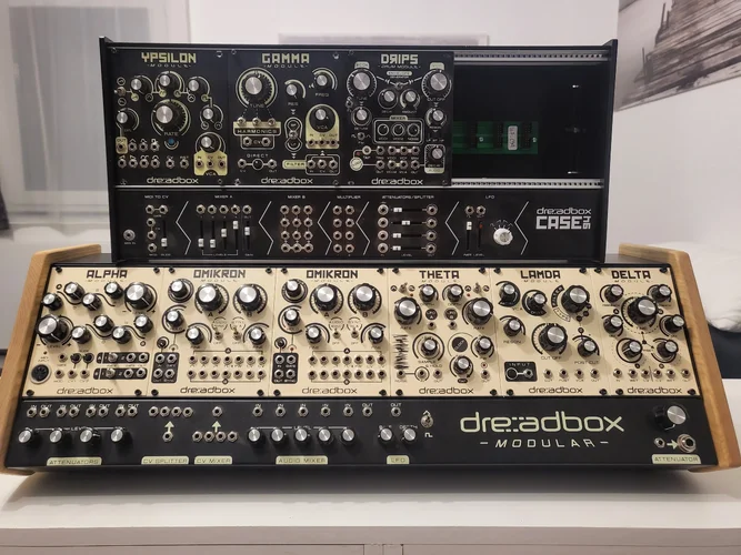

Hier nochmal als ganzes Dreadbox-Ensemble, fotografiert irgendwann letztes Jahr. Jaja, ich weiß, OT...
Das untere Gehäuse gabs m.W. nur in Verbindung mit nem Komplettsystem, auch wenn ich interessanterweise einen Einzelpreis von Dreadbox finden konnte.
Ich hatte das vor Jahren glücklicherweise einzeln bei Kleinanzeigen ergattern können.
DIe Module gabs vorher schonmal als Bundle, zwei davon hatte ich vorher schon.
Also konnte ich auch gleich ein 4x Oszillatorsystem zusammenklöppeln. 😅20240803_210203.webp

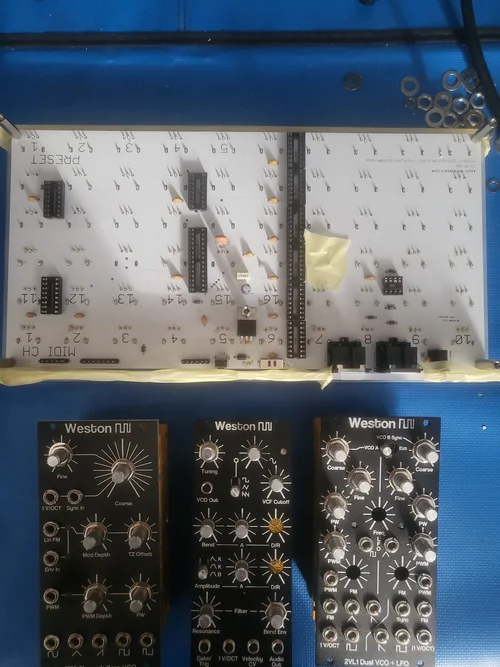

Hier ein bisschen was Neues aus dem Haufen der Schande. Drei Weston Precision Module, leider fehlen noch ein paar Teile aber darauf kommts nach ein paar Jahren auch nicht mehr an.
Und ein Bastl 60knobs für die LXR mk1.
Ich habe sonst eigentlich kein großes Problem mit redundantem Basteln, die LXR war damals auch ziemlich schlimm mit den vielen Schaltern und der Scrooge neulich war nicht viel besser, aber hier kriegt man echt Krämpfe! Auf dem Board ist zwar sonst nicht viel los, aber die Potis sind solche Plastikachsenteile, die nicht verschraubt sind. Entsprechend spaßig ist das sechzigfache korrekte Ausrichten zur Frontplatte. 🙄

Anlässlich des 60knobs hab ich damals gelernt, dass man Potis am besten mit aufgesetzter Frontplatte einlötet ;-)
Das wird explizit nicht in der Dokumentation erwähnt aber meine angeborene Skepsis und unangenehme Frontplatten-Begegnungen der Vergangenheit haben mich dazu inspiriert, den Deckel gleich draufzuschrauben. Ist ja kein Aufwand weiter, das Teil nochmal im Bedarfsfall abzunehmen. 🥹
  • #6.798
Genau - idealerweise erst verschrauben, dann einlöten, dann ist auf den Lötstellen keine mechanische Spannung.
M.i.a.u.: claudio, Modie, Phil999 und eine weitere Person
  • #6.799
Ich habs ja auch auf die bittere Art gelernt (erst potis gelötet, dann Frontplatte drauf, ächz: passt nicht -> Potis alle bis auf jeweils ein Pin entlötet, Frontplatte drauf, nochmal gelötet, wiederwasgelernt)
M.i.a.u.: claudio, Phil999 und onkelguenni
  • #6.800
Genau - erstmal das Post lesen beide man antwortet.
Das 60knobs hat keine schraub Potis. Geht hier Anderssein das die Potis zuerst in die PCB eingesetzt werden. Danach muss man 60 lose Plastik Teile in 60 Löcher friemeln. 🙇
Woher hast du eigentlich die PCB?
Habe zwar keine LXR mehr. Aber als ich die letzte gebaut habe gab es das 60knobs Kit schon nicht mehr.

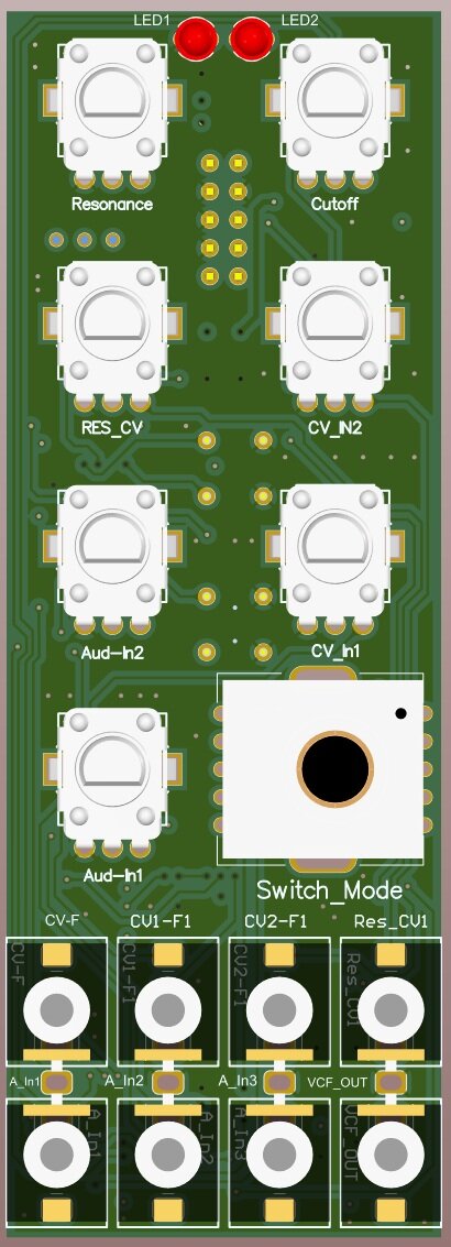

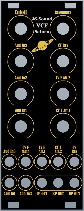

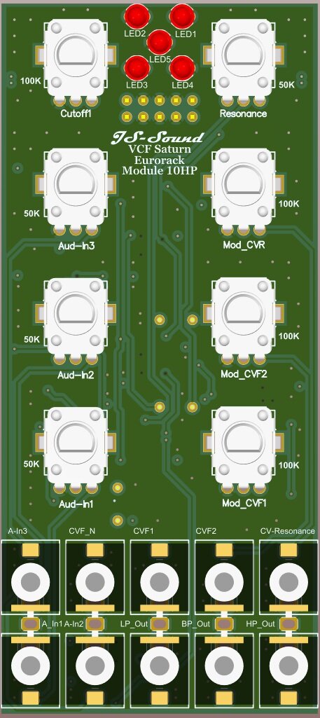

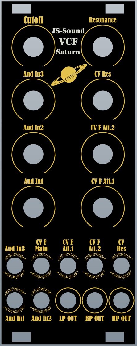

Heute habe ich ein neues VCF-Modul gemacht. Morgen werde ich ein Panel machen.

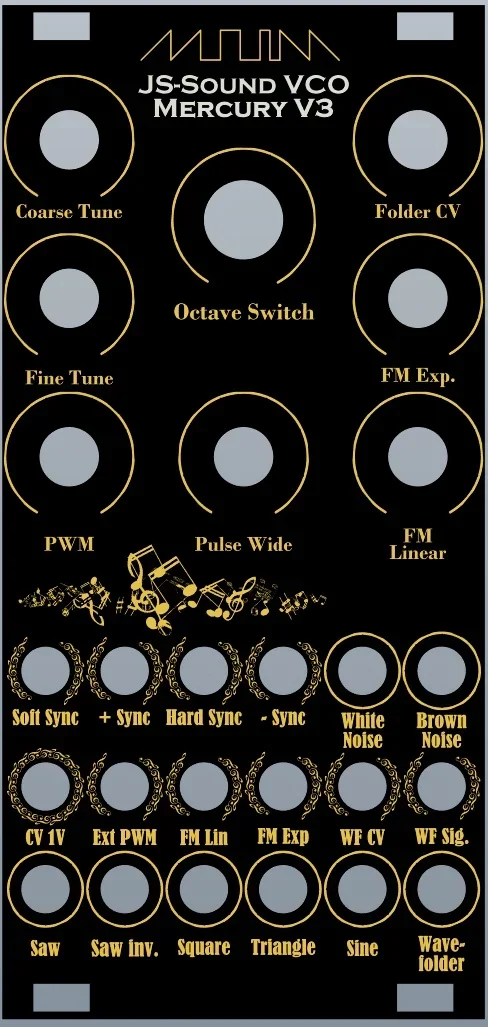

Ich habe noch nicht alles bestellt und ich habe jetzt drei neuen Paneelen gemacht. Ich lasse die Paneelen so.

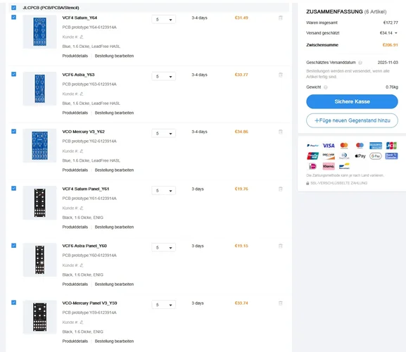

Was für eine Filterschaltung nimmst Du?
Ich nehme etwas von alten Synthesizern und plus etwas von mir und was ich noch bei Breadboard getestet habe. 3xPCB (5 Stück) + 3 Paneelen (15 Stück) + Lieferung + Steuer kosten 192 Euro. Also insgesamt kann ich 15 Modulen machen. Aber ich brauche von VCO+ und von zwei Typen VCFs nur 2 Modulen :-) eventuell werde ich gar nichts bestellen, falls ich niemanden finde, der so was löten könnte.
Demnächst mache ich noch eigenen LFO-Modul und ein VCA mit vielen CV Inputs. Ein ADSR von mir muss ich nur das Paneel in gleichem Style machen. Eventuell noch ein Drum Kick Modul werde ich noch mit vielen Funktionen machen. Aber zurzeit tue ich nur die Schaltpläne und das Layout in Altium zeichnen.
Wäre bei JLCPCB möglich z.B. nur 2 PCBs zu bestellen, hätte ich schon längst alles bestellt.
  • #6.807
Naja, dass das auf einer klassischen Schaltung aufbaut, kann sich jeder denken. (Wenn Du eine komplett neue VCF-Schaltung entwickelt hättest, wäre als nächstes der Nobelpreis dran ;-) )
Ich wollte schon wissen welche Schaltung genau. 2164-basierte 24db/Octave OTA-Schaltung? Ist zumindest anhand des Platinen-Layouts zu vermuten.

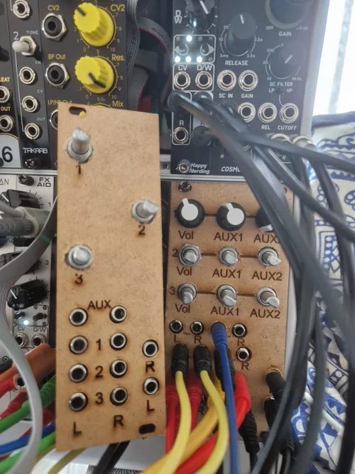

Hab nun endlich meinen Stereo Mixer zum laufen bekommen. Links der erste Entwurf, da war die Idee einen Expander für die Sends/Returns für zu bauen, leider hat das aber nicht hingehauen. Habe mich dann doch dafür entschieden alles in ein Modul zu bauen. Werde noch richtige Panels dafür bauen aber macht schonmal einen Heidenspaß
