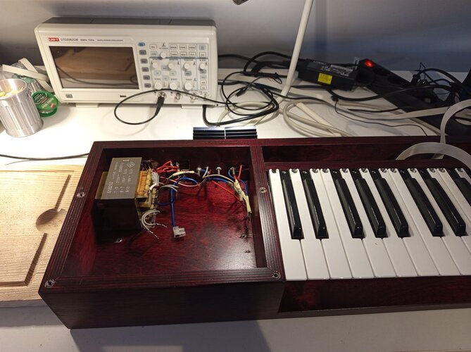

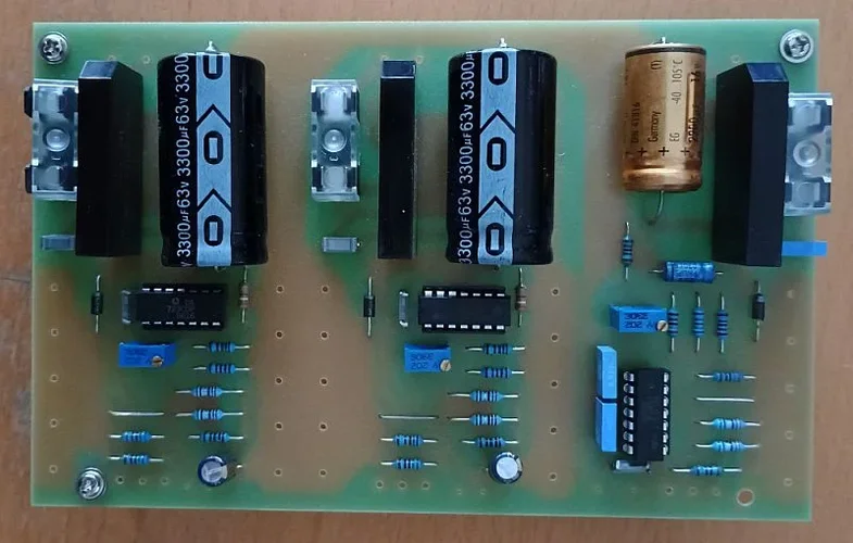

Nach 16 Jahren im Dienst verstarb die Steuerplatine meines Formant Netzteils im Einsatz 😢
Da der 723 plus Fassung plus Leiterbahnen geschmolzen waren, musste eine neue Steuerplatine her. Gleiche Schaltung, gleiche Ausmaße, da sich das ganze im Keyboard-Gehäuse den Platz mit der Tastatur-Elektronik teilt, die ich unbedingt retten wollte. War nämlich eine Sauarbeit: 8 stimmig polyphon, Key Velocity, X-Y - Steuerung (Joystick), MIDI-Monitor...
Platzvorgaben:
Eingebaut:
Tastaturelektronik dazu stopfen:
Fertig. Geht wieder 😊

Warum hast Du nicht ein 7815/7915_Netzteil genommen (oder gleich ein Schaltnetzteil)? Zumindest die VCOs musst Du ja wahrscheinlich mindestens mal checken, aber vermutlich auch wieder abgleichen.
Nein, da musste nix abgeglichen werden. Ich habe die 723'er bei angeschlossenem Modularsystem wieder auf exakt +/- 15.00V eingestellt. Somit passten die VCOs nach wie vor.
Und keine Festspannungsregler. Falls ich doch noch mal so krumme Schaltungskonzepte wie die Oberheim SEM - VCOs verbaue, die +/-19V brauchen, will ich flexibel sein.

Ein Formant Ersatz Netzteil hätte ich hier auch noch übrig gehabt.
Aber nun ist ja zu spät. ;-)

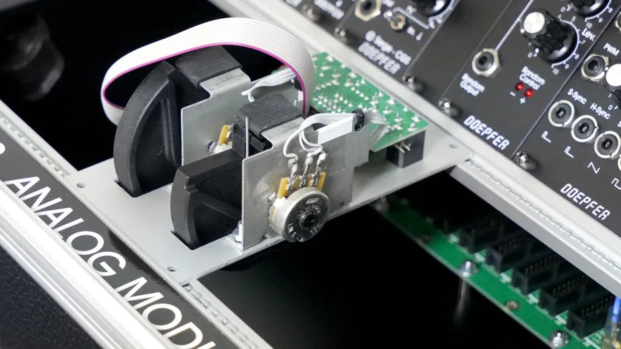

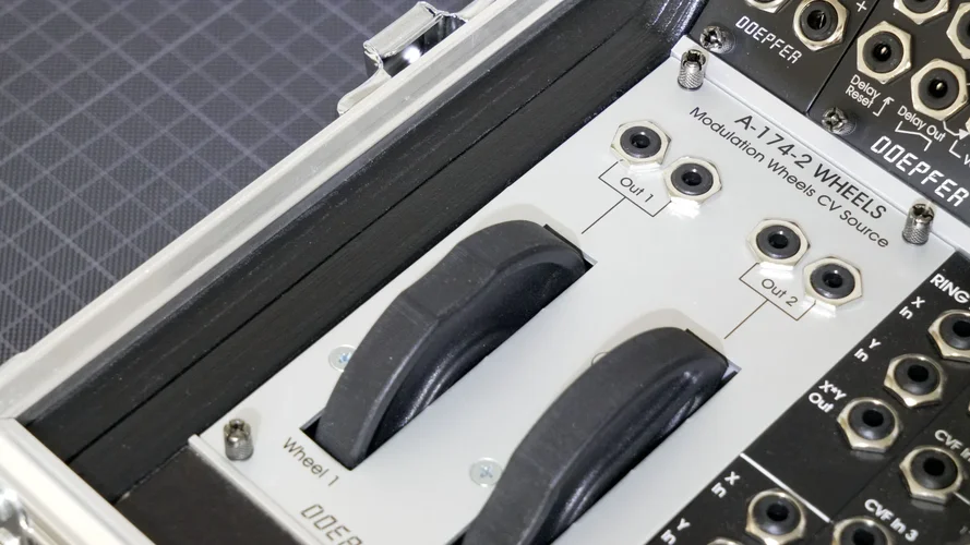

Hi Case-Modder:
Heute war es dann so weit - die Doepfer Wheels A-174-2 konnten wieder ins Case eingebaut werden.
Deren Frontplatte ist zwar „nur“ 14 TE breit, jedoch ragt das linke Poti um weitere 2 TE darüber hinaus. Daher muss ohne Modifikationen ein passendes Modul oder eine Blindplatte links daneben eingebaut werden.
Ich hatte mich dazu entschlossen, links in das PBK-Case mit einem Forstner-Bohrer ein Sackloch der Tiefe 10 Millimeter einzubringen, zu entgraten und mit Holzlasur zu überziehen - und habe mir erlaubt, ein kleines Filmchen dazu zu schneiden (klein komprimiert auf nur 6 MByte, um Foren-Platz zu sparen).
Damit können die Modulation Wheels nun bündig ins Case geschraubt werden - und 2TE sind für andere Module gewonnen. Bei der Gelegenheit habe ich noch Tesafilm auf das Halteblech aufgebracht zur Sicherung gegen Kurzschluss an den Poti-Anschlüssen und Coroplast-Band als Kantenschutz für die Leitungen.
Euch einen schönen Abend!
Der Modie.
