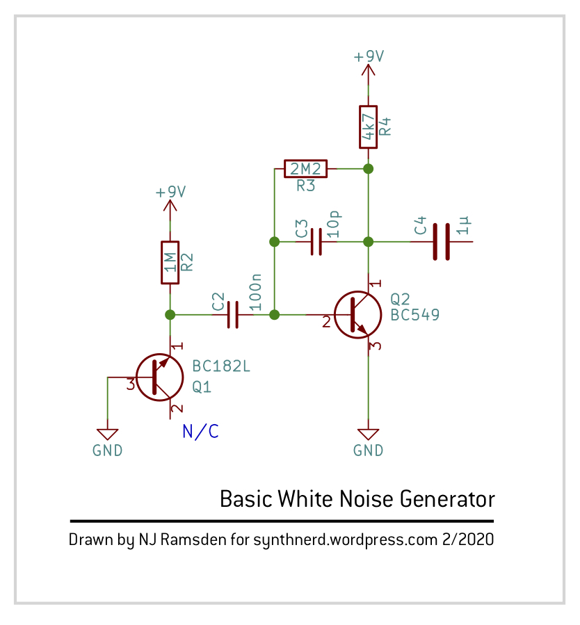

Was könnte ich versuchen damit auch das interne Rauschen laut genug wird?
Die 100pf Gegenkopplung an Q2 scheinen mir viel zu groß. Außerdem R10 viel größer wählen. Bei 1k ist der Kollektorstrom viel zu groß, das schafft der Q1 nicht zu liefern, dein OPV hat gute 220k Eingangsimpedanz, d.h. R10 kann locker 22 k oder mehr werden. Orientiere dich mit den werten mal hier, der hat auch verschiedene Transistoreb ausprobiert, der BC847 ist quasi die SMD Version des BC547.
M.i.a.u.: AC1, Feedback und GKMsound
  • #6.694
Hab jetzt 10pF und für R10 100k und das Noise ist doppelt so laut, Danke das war entscheidend...
Noch besser wird es bei manchen BC847 mit R8 150k und dann aber R10 10k.
Es ist für jeden Transistor experimentieren angesagt um optimale Pegel zu erhalten.

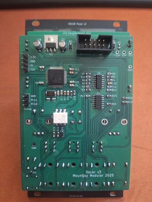

Diesmal nicht von meiner Werkbank. Aber vllt für Andere auch interessant.
Hat mir freundlicherweise der Tsanderakis gebaut (weil so Prozessoren verhau ich gern mal)
Mountjoy Modular - Oscar (PCB/Panel-Set) 14TE - three channel oscilloscope, spectrum analyser and MIDI event viewer.
(gelber Button sollte eigtl. blau sein, waren out of stock) (schalten die Anzeige der Channel A/B/C im Display An/Aus) (Firmware ist wohl noch beta / in Entwicklung)
ModularGrid Seite mit Link zum Github: https://modulargrid.net/e/other-unknown-oscar

Hi @AC1,
vielen Dank für den Tipp. Ich bin schon länger auf der Suche nach einer Oszilloskop-Lösung, die weiter als ein DSO138 geht, in 3HE passt und als DIY durchgeht.
Pass aber auf. Es sieht auf deinem mittleren Foto so aus, als wäre ein Kurzschluss am STM32.
Ein bisschen bedenken habe ich persönlich, so ein Flachbandkabel vom Display an zulöten.
Ist aber ein tolles Projekt.
Heya @BatNoize
Oii Vielen Dank für den Hinweis. Gute Augen haste.^^
Japp, da ist tatsächlich eine Lötbrücke zwischen den Pins, die wohl weniger da hingehört.
Einwand mit dem Flachbandkabel versteh ich aber nicht.
Das Display vom Oscar ist mit 2x2er + 2x3er Pinheadern mit den PCB´s verlötet.
Oder meintest du damit das Flachband vom Test3 zum Oscar?
Das ist einfach die Testbuchse in der Front vom Test3, normales Power-Kabel (16 zu 10pin in dem Fall) auf den Kastenstecker am Modul, zur Messung.

Hi @AC1,
mein Fehler. Ich meine das FlexPCB von Display zum PCB. Wie es hier zu sehen ist. https://github.com/dchwebb/Oscar/blob/master/Graphics/PCBs.jpg (Display rechts und Platine unten rechts)
Das kann man schon löten. Nur habe ich dabei immer bedenken das Flex PCB zu töten, bevor es sauber fest ist. Vielleicht stelle ich mich bei so etwas aber auch nur blöd an ;)
Daher kaufe ich immer fertig verlötete Display Module auf einem PCB.

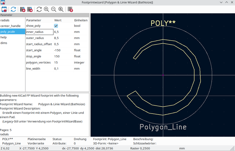

ich bastel gerade an einem KiCad Plugin.
Es sollen Skalen für Potis erstellt werden können.
Radiale Skalen klappen schonmal.
Es lassen sich Linienlängen, Winkel und Anzahl verändern.
Es gibt eine Hauptskala und eine Unterskala. Beide Lassen sich unabhängig voneinander ein/aus schalten.
Leider klappt es noch nicht ein Polygon zu füllen.
Hat eine von euch eine Idee oder einen Hinweis?
Wer damit spielen möchte, kann es sich gerne ausprobieren.
- Einfach das Python File auspacken und in den KiCad Plugins Odner kopieren.
- Den Footprint Editor starten und den Wizard öffnen.
- Das Script ist als "Polygon & Line Wizard (BatNoize)" zu finden.
Einen schöneren Namen brauche ich auch noch und für weitere Anregungen bin ich auch immer zu haben ;)
Tippfehler muss ich auch noch eine Menge entfernen :selfhammer:

So, wenn einer von euch neue Footprints für ein Frontpanel erstellen möchte.
Mein erstes KiCad Plugin ist online und kann getestet werden.
Die Texte in der Vorschau sind nicht mehr aktuell, aber ich hatte keine Lust ein neues Demo zu machen ;-)
Installieren lässt sich das Plugin aus dem Zip-File.
1. Letzte Release Zip-File herunterladen
2. KiCad Plugin- und Content-Verwaltung öffnen
3. Von Datei installieren und Plugin Datei auswählen
4. Das Plugin taucht unter installiert auf
5. Plugin- und Content-Verwaltung wieder schließen
6. Dial Scale Footprint Wizard starten
Bitte darauf achten, dass Radien und nicht Durchmesser angegeben werden.
Bitte zudem mit Vorsicht benutzen, es könnten noch Fehler drin sein.
Um Rückmeldungen wäre ich sehr dankbar.
Viel Spaß beim ausprobieren. Ich kann nun jedenfalls mit dem nächsten Frontpanel weiter machen ;-)

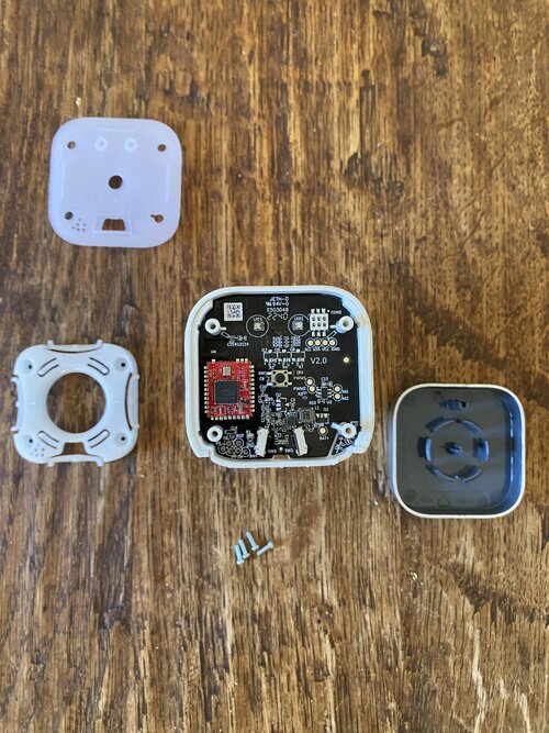

Hab grad ein Bosch Smarthome Thermostat 2 zerlegt und wieder eingebaut. Hat trotz richtiger Einstellungen/ Kalibrierung nicht runtergeregelt. Hat wohl irgendwie das Gewinde des Zahnrads vom Stellstift für das Heizkörperventil selber reingedreht nachdem vom Heizkörperventil der Stahlstift fest war.
Zahnrad auf das richtige Maß in den Stellstift eingedreht mit Kugellagerfett geschmiert. Läuft wieder wie‘s soll und is leiser als vorher 😁
