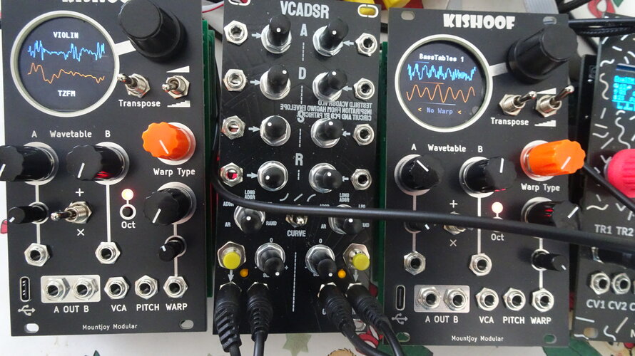

  • #6.632
Noch ein 2. Modul fertig gemacht damit ich auch mal was vergleichen kann. Hatte auch mal gerade eine neue Version der Firmware installiert, aber so richtig tut die immer noch nicht. Problem schein wohl zu sein, dass 2 Prozesse gleichzeitig auf den Speicherchip zugreifen und das aus Geschwindigkeitsgründen wohl nicht funktioniert. Wird dann wohl damit enden, dass das Modul stumm ist, solange was in Richtung PC runter geladen wird. Muss man jetzt mal weiter abwarten ob da noch was kommt.

  • #6.634
Schaut jetzt gut aus mit Kishoof. Bei dem Schietwetter heute morgen war dann Gelegenheit nochmal alles zu testen. Der komplette Dump geht jetzt in beide Richtungen mit der letzten Firmware. Voraussetzung dafür ist natürlich sauberes Arbeiten, also den Chip auch Low Level zu formatieren und dann alles von der Festplatte überspielen am Stück. Man kann den Chip halt nicht so quälen wie die heimische Festpatte. Die kann man dann auch irgendwann defragmentieren wenn die Zugriffszeiten zu langsam geworden sind. Habe jetzt auch mal mehr kürzere Wavetables überspielt und komme auf 463 Dateien in 13 Ordnern. Ob die auch alle angesprochen werden vom Modul muss ich jetzt noch testen. Die Sicht des PCs ist ja vielleicht eine andere wie die des Moduls. Ordnernamen muss man kurz halten, weil keine Scrollfunktion bei der Anzeige vorhanden. Wieviel Dateien dürfen bei FAT16 in den Ordner rein und bis zu welcher Tiefe können Ordner angelegt werden? Auch noch was zum forschen. Aber die Probleme mit dem Speichermedium mit defragmentieren usw. ist identisch zu meinen Sample Playern wie Quaddrum, Nutella Tsunami und Tukra. Bei denen auch Low Level Format und alles an einem Stück rüber.

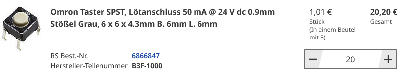

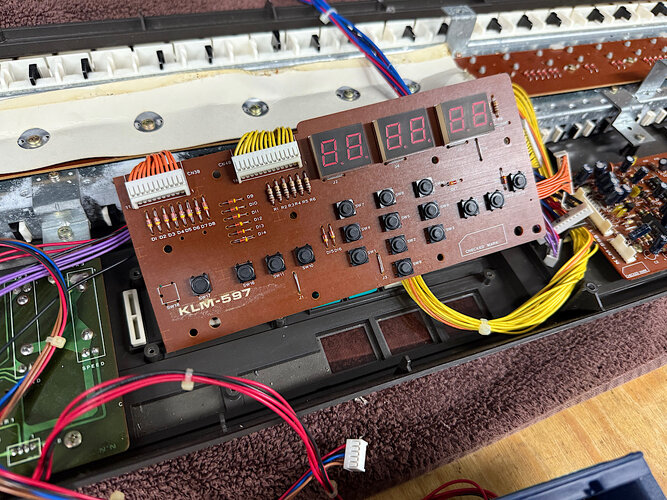

  • #6.636
Ui, was nimmst du denn da? Als ich die drei invertierten Poly-800 letztes Jahr fertig gemacht hatte, hatte ich keine passend aussehenden Taster bei BanzaiMusic oder Reichelt gefunden.
  • #6.637
Ich werde jetzt Omron B3F-1000 benutzen.
6x6 und 4,3mm hoch und 100gr Tastendruck.
Muss dann zwar neue Löcher bohren, aber Alternativen sehe ich sonst nirgends.
Die originalen Taster lassen sich nicht zerstörungsfrei zerlegen und Ersatz gibt es praktisch nicht.
Falls die 4,3mm statt der originalen 4mm zuviel sind, setze ich die Platine mit U-Scheiben ein Stück höher.
M.i.a.u.: Pepe und 10716
  • #6.638
Okay, ich habe mich schon gewundert! Dann mach mal bitte ein paar Fotos von den Zwischenschritten. Ist gut möglich, dass einige von uns das in den nächsten Jahren auch mal machen müssen und dann wäre es praktisch, ein Tutorial zu haben. ;)

  • #6.639
Wo hast du die denn bestellt? Ich brauche welche für einen zu restaurierenden KORG DS-8 und wollte dann eigentlich die geringfügig schwergängigeren (150g) gelben Omron B3F-1002 nehmen, die Reichelt im Programm hat. Die beigen Dinger wären mir natürlich lieber.
  • #6.640
Ich würde gleich bei RS bestellen.
Brauche eh noch ein Moog* Netzteil.
Sag mir was du brauchst, dann bestelle ich die mit.
  • #6.641
Ach super! Dann bitte 100 Stück für mich mitordern. Ich habe gerade zwei DS-8 da, die schon jeweils 33 Stück brauchen und dann hätte ich noch ein paar in Reserve, falls ich am Poly-800 frickeln muss.
Das wären dann 20 Beutel bei RS, wenn ich das gerade richtig sehe.
  • #6.642
1,01€ pro Stück, pro Taster? Sehe ich das richtig?
  • #6.643
"In einem Beutel mit 5" bedeutet dann ja hoffentlich, dass ein einzelner Taster 20,2 Cent kostet. Wäre sonst etwas teuer.
EDIT: plus MwSt, sehe ich gerade, aber passt schon.
  • #6.645
…nee - der Beutel hat 5 Stück - also verkaufen sie die in 5-Stück-Chargen - jeder Taster kostet 1,01…

  • #6.646
Oha! Dann würde ich doch die gelben Omrons von Reichelt nehmen, denn die kosten mit Mehrwertsteuer das Stück nur 25 Cent.
M.i.a.u.: Miks
  • #6.647
Ganz ruhig, ich bestelle dann bei DigiKey.
Da kosten dann die 120 Stück 18€.
M.i.a.u.: Miks und Pepe

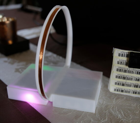

  • #6.650
CatGate, rechts in dem Tütchen ist so ein Mini RFID-Glastransponder für Haustiere...

  • #6.653
Bei TME kosten die 20 Cent einzeln, 12 Cent bei 100 Stück. (+ VAT + Versand)
PS: sehe jetzt erst, dass Du schon bestellt hast
M.i.a.u.: VEB Synthesewerk
  • #6.654
Du meinst, die Löcher für die Positionierungszapfen? Letztere lassen sich einfach mit einem Teppichmesser abschneiden.
Nein, ich meinte neue Löcher für die Pins der 6x6 Taster.
Aber das wird wahrscheinlich nicht so einfach funktionieren, da so einige Leiterbahnen im Weg sind.
Ansonsten verlängere ich die Pins der neuen Taster.
Alles ist besser als die originalen Taster.
Tatsächlich hätte ich im Nachhinein die Taster auch bei TME bestellen können.
Aber ich brauchte noch das Minimoog Reissue Netzteil.
Das gab es nur an wenigen Stellen.
Btw... Von Minneapolis bis Leipzig 2 Tage, von Leipzig bis zu mir(200km) bis jetzt 4 Tage... DHL Express :selfhammer:

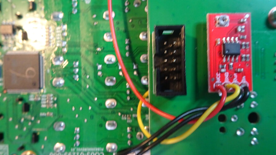

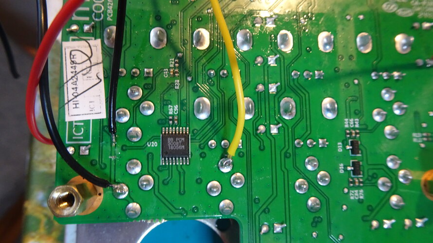

  • #6.656
Behringer* Vocoder VC-16
Kollege @Maffez kennt kaum Grenzen wenn es um die Modifikation irgendwelcher Behringer* Geräte geht und das hat mich ermuntert, den total schwachen Ausgangspegel des Vocoders etwas anzuheben. Es kam mal wieder der BOB 09816 zum Einsatz. Kurz vor dem Ausgang habe ich die Leiterbahn durchtrennt. In Richtung Elektronik die Leiterbahn etwas frei gekratzt mit dem Skalpell, einen Lötpunkt fürs Kabel dorthin gesetzt. Ground ist an vielen Stellen vorhanden auf dem Board und die 5V habe ich mir an einem Elko weggeholt.
Die Garantie ist jetzt weg.
Aber so wie es vorher war, ist das Gerät im Verbund mit anderen Modulen im Eurorack immer untergegangen und war für mich irgendwie nutzlos bzw. Fehlkauf. Aber es schaut jetzt ganz brauchbar aus.
Hatte vorher noch einen Line to Eurorack Konverter dazwischen, aber den brauche ich jetzt nicht mehr.
