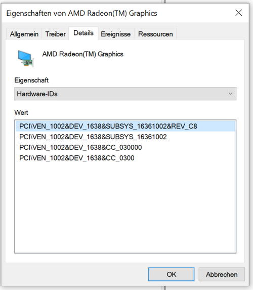

Es hat einen USB-Anschluss, richtig? Dann schließ es an den USB-Port Deines Rechners an. Klick auf dem Windows-Desktop mit
Rechtsklick auf "Computer", wähle im Menü auf "Verwalten" und dann in der aufgehenden Dialogbox links auf "Gerätemanager".
Bei einem fehlenden Treiber solltest Du irgendwo ein unbekanntes Gerät finden. Rechtsklick auf das unbekannte Gerät, dann
Eigenschaften. Im neuen Fenster dann auf den Tab "Details". Im Dropdown dann "Hardware-IDs". Dort findest Du dann eine so
genannte "Vendor-ID" (Die blau markierte Zeile). Gehst Du Internet und gibst als Suchbegriff ein (IMMER in Englisch, denn Du
bekommst 100mal mehr Treffer!): "Windows Driver Vendor 1002 Dev 1638" <- Die Nummern sind natürlich zu ersetzen durch
den Inhalt Deines unbekannten Gerätes" - so finde ich 99,999999% aller Treiber für exotische Peripherie ...

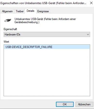

  • #6.605

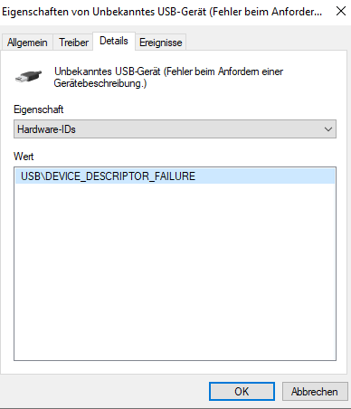

So schaut das aus. Wird nichts gefunden. Doch die Hardware?

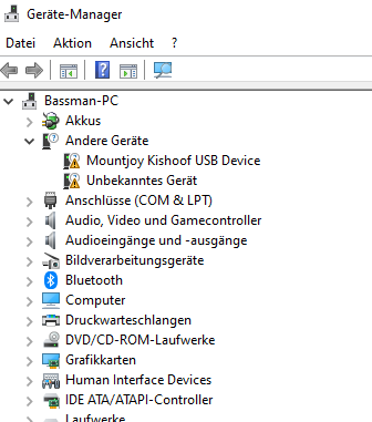

Habe jetzt mal den Konstrukteur angefunkt. Mal schauen, ob da was kommt. Vielleicht ist mir ja auch ein Fehler beim Kompilieren und Flashen unterlaufen. Habe es auch 2x versucht mit STMCubeProgrammer und STMCubeIDE. Die haben beide auch ok zum Ergebnis gesagt. Ich mache erstmal Pause und warte auf die Hardware Adapter für die USB Buchse, damit ich auch besser an die Kontakte mit dem Messgerät komme. Für heute ist zumindest erstmal Ende.

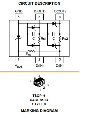

  • #6.609
Bin gerade dabei den Fehler weiter einzugrenzen. Habe den Protektor ausgelötet, die zwei Widerstände daneben auch und jetzt sind auch keine aktiven Teile mehr außer dem Display auf dem PCB. USB Verbindung macht weiter Ding Dong. Habe dann nochmal eine andere USB Buchse aus der Mouser Tüte geholt und verglichen. Die macht alleine für sich kein Ding Dong. Also kann nur noch was mit der eingelöteten Buchse auf dem Board sein. War da dann auch nochmal dran mit Flux und Lötsauglitze, aber macht immer noch Probleme. Muss ich jetzt warten bis diese USB Adapter kommen, um den Fehler noch weiter eingrenzen zu können.
Für den Fall das der Adapter mechanisch nicht passt, habe ich noch eine kurze Verlängerung mit bestellt. Hoffe jetzt nur, dass beim Verlängerungskabel auch alle Adern durchgeführt sind. Sonst müsste ich evt. noch an der Stelle wo die USB Buchse sitzt, noch 1-2 Potis zum messen ausbauen.
  • #6.611

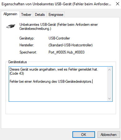

Der Screenshot bedeutet, das Windows den Device-Descriptor nicht auslesen kann. Der Device Descriptor ist das erste, was ein Betriebssystem nach dem Anstecken ausliest. Danach werden weitere Descriptoren ausgelesen um herauszufinden, was das Gerät kann und welche Treiber benötigt werden.
Vor dem Auslesen des Device-Descriptors kommt noch die Enumerierung. Ich kenne mich leider nicht so im Detail mit Windows aus, unter Linux könnte ich Dir jetzt anhand des Kernel Logs sagen, ob eher ein elektrischer Fehler oder ein Softwarefehler in dem STM vorliegt. (Wenn die Enumerierung schief geht dann stehen die Chancen gut, das es eher die Elektronik ist, wenn die Enumerierung klappt, dann ist es definitiv ein Softwareproblem.)

  • #6.613
Das Betriebssystem ist "abgeklemmt", also das Board mit dem Prozessor gar nicht mehr dran und trotzdem kommt die Fehlermeldung. Dann könnte ja nur noch diese Information im Protector Chip stecken, was sie nicht tut. Den habe ich auch noch rausgelötet und kann sie dann in der Buchse sein? Glaube eher, dass da ein Kurzschluss ist. Da aber das Rummessen an diesen winzigen Beinen schon eine Quälerei ist, habe ich jetzt dieses Breakoutboard bestellt siehe oben, um auch eine saubere Aussage tätigen zu können ob da ein Schluss ist oder nicht. Wenn ich dann Testpins im 2,54er Raster habe sollte das möglich sein. Dann kann ich auch zumindest entscheiden, an welche der beiden Seiten ich an der USB Buchse mit dem Lötkolben, Flux, Lötsauglitze oder was auch immer dran gehe. Im Moment ist das eher System Schrotflinte oder stochern im Nebel. Habe gerade noch in der Bucht ein paar andere USB-C Breakout Boards bestellt. Da klemmt man dann nur 4 Strippen dran und die würde ich dann notfalls mit dem Protektor verbinden, aber die Verbindung zur eigentlichen Buchse kappen mit dem Kurzschluss. Ist zwar dann provisorisch aber wenn das funzt würde ich das erstmal von innen mit Superkleber reintackern. Muss ich dann halt das Modul zum Füttern aus dem Rack rausholen.

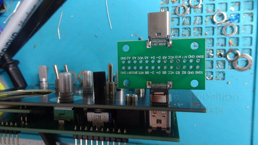

  • #6.614

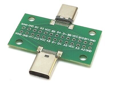

Da ist er der Adapter und mit dem kann man dann auch was messen. Nur mal kurz das Multimeter dran gehalten und da war eine Verbindung von USB D- zu USB V und das scheint dann wohl auch den Ding Dong am Windowsrechner ausgelöst zu haben.
Muss jetzt mal überlegen welche es von den beiden Seiten des Steckers sein kann. 10 Beinchen links, zehn Beinchen rechts, USB V geht 2x direkt von der einen zur anderen Seite durch und Ground läuft über das Blechgehäuse von der Buchse. Die Datenleitungen sind auch von links nach rechts verbunden, allerdings gekreuzt. Ist bei USB-C so, damit ich den Stecker egal wie rum einstecken kann. Jetzt werde ich mal überlegen, wie ich an dem Problem weiter mache.

  • #6.615
Schaut gut aus. Jetzt kann es weiter gehen. Haben die Runden im Freibad Heute morgen dann doch was gebracht und das überhitzte Hirn abgekühlt.
Das unbekannte Gerät ist irgendwas an meinem Laptop und sollte jetzt hier nicht zur Verwirrung beitragen.
Aber jetzt kann ich weitermachen.

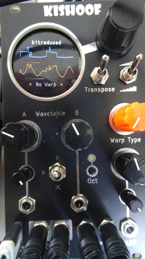

Und er läuft. Ca. 160 Wavetables konnte ich unterbringen in zwei Ordnern. Irgendwie habe ich das Gefühl, dass ich davon noch einen zweiten brauche.
