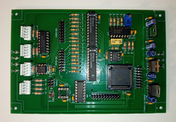

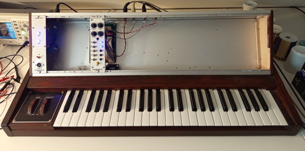

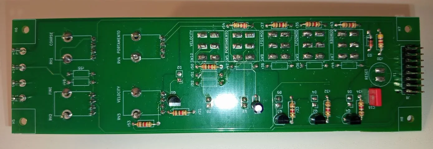

:connect: HURRA, es ist ein MIDI keyboard!!:cheer:
Die erste Funktion im TyCoon ist jetzt aktiv, nämlich das Keyboard Interface:
Hi,
hier ein Update zum TyCoon (à la Synton Syrinx) - Projekt:
Nach dem Ausmessen von HaJos Flachband-Anschlüssen der FATAR - Tastatur in seinem Keyboard-Gehäuse habe ich erstmal dafür gesorgt, dass man den TyCoon überhaupt spielen kann. Dabei habe ich die spätere Umsetzung der Syrinx - Keyboard-Specials insofern vorbereitet, dass man auf dem Frontpanel der Keyboard-Sektion selbige aktivieren kann und das ganze auf dem Systembus transportiert wird, dass jedes weitere Modul, was sich berufen fühlt, die Einstellungen benutzen und umsetzen kann.
Neben der internen CV und GATE - Erzeugung für den TyCoon habe ich wie bei all meinen Keyboard-Abfrageschaltungen MIDI IN-OUT-THRU implementiert, was das Vorbild Syrinx noch nicht hatte. Will heißen, am Frontpanel kann man auswählen, ob das System durch das interne Keyboard oder durch externe MIDI - Steuerung kontrolliert wird. Das funktioniert schon gut, wie Tests mit dem Systembus gezeigt haben.
Was es ebenfalls einmal geben wird (ist in der Software noch nicht implementiert) ist ein weiteres Feature, was das Vorbild nicht aufweist, nämlich die Auswertung der Keyboard-Velocity und in wie weit sie sich auswirken soll.

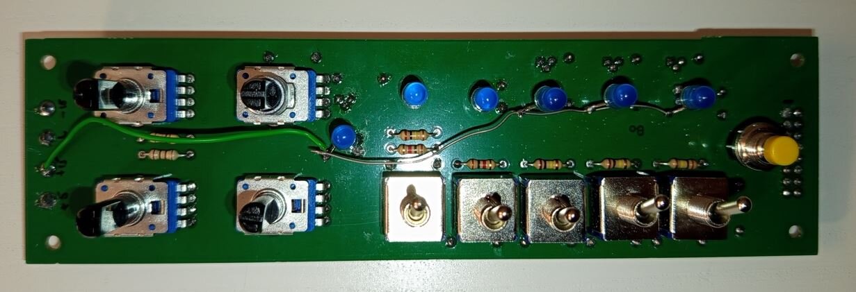

Und dann habe ich erstmalig (neben der eigentlichen MPU-Schaltung) eine Frontpanel-Platine erstellt, was ein schwerer Fehler war :mauer:
Oh was habe ich genau gemessen. Oh was habe ich das Layout von Frontpanel und Frontpanelplatine übereinandergelegt und verglichen. Oh was habe ich Potis und Schalter von ihren Maßen her berücksichtigt. Oh was war das alles für den Arsch!
Natürlich passte hinterher nichts übereinander. Ich musste die Löcher im Frontpanel vergrößern, damit ich das Sandwich überhaupt zusammen kriegte! Und dann bekam ich die LEDs natürlich nicht mehr sauber in ihre Fassungen. Dann habe ich natürlich die Pins für Maxima und Minima bei den Potis vertauscht, und bei dieser dämlichen Frontpanelplatinenlösung kann man natürlich NICHT mal eben die Anschlüsse vertauschen. Also Fehlertoleranz gleich Null!
Aber als sturer Westfale habe ich das Teil trotzdem in Betrieb genommen und mache es nicht nochmal neu, um mich dann wieder zu ärgern.
MPU mit MIDI Anschlüssen, FATAR Interface, WHEEL-Interface, CV/GATE - Generierung, Systembus und Frontpanel-Schnittstelle.
Frontpanelplatinenfront mit "Korrekturbuchung" (LEDs waren nicht mit +15V verbunden)
Frontpanelplatinenback mit Anschlüssen
Fazit: Also das mit den Frontpanelplatinen werde ich zukünftig wohl lassen. Nicht fehlertolerant genug. Ansonsten funktioniert bisher alles zufriedenstellend.

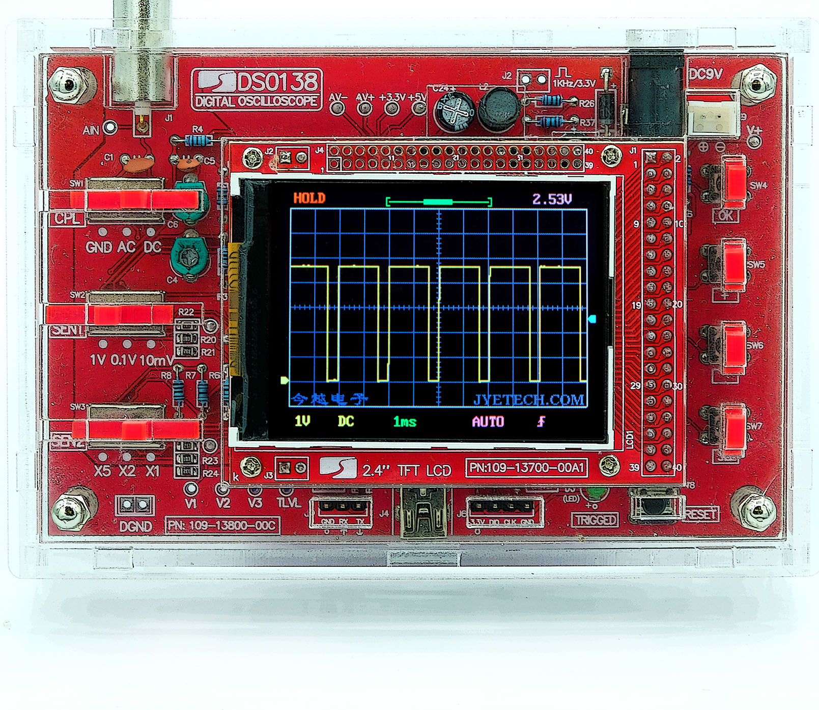

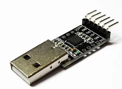

Musste leider feststellen das noch eine alte FW auf dem Teil drauf ist -
daher erst mal was zum updaten bestellt.
Zu dem Teil gibt es auf youtube unzählige Berichte + Tests.
u.s.w....

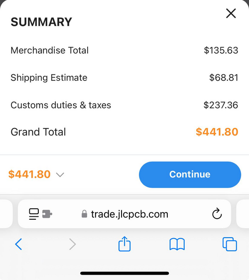

Gerade im Netz gefunden. Gut das ich nicht in den USA lebe. Auf der anderen Seite werden sie dann auch nicht mehr so viel bei JLCPCB zu tun haben und dann gehen Bestellungen aus D auch schneller. Aber das ist schon heftig.

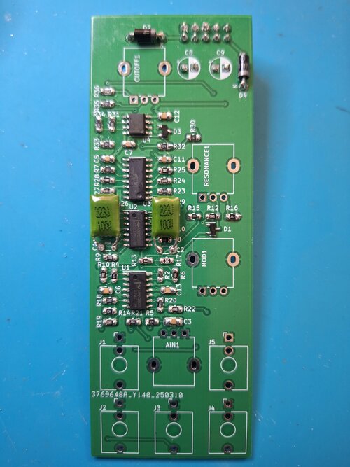

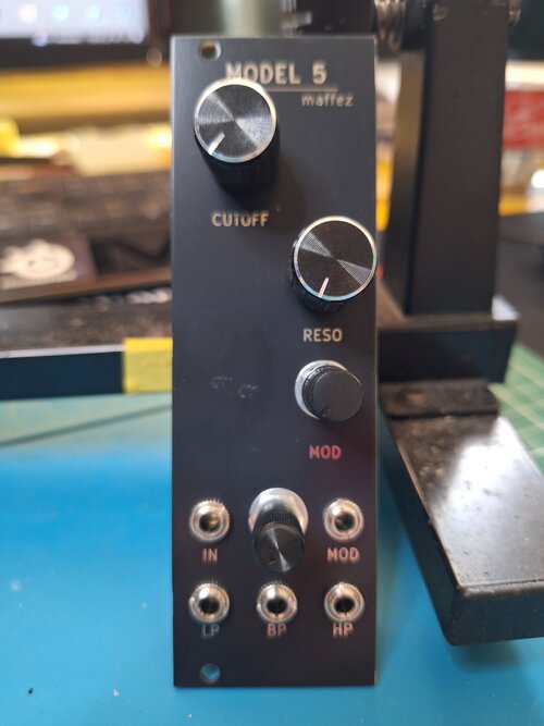

Gerade erst abgekühlt^^
Maffez - Model 5 (Roland SH-5 inspiriert und um LP/HP Ausgänge erweitert. (PCB/Panel-set, auch wieder vom freundlichen Forumkollegen)
Test steht noch aus. (hatte keine 22nF 0805er Film-Caps (Panasonic Echux 22N) für den Filterkern, also liegen da jetzt die Grünen.. "die Grünen?" Ja.)
Projektseite: https://maffez.com/?page_id=4900

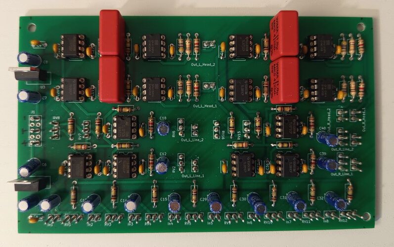

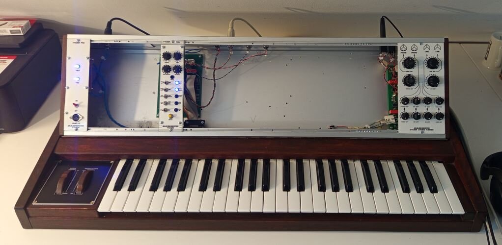

So, der TyCoon hat jetzt auch seine Ausgabe-Schnittstelle, 2 x Line und 2 x Headphone und kann jetzt 4 interne Sound-Quellen beliebig im Stereo-Raum positionieren.
YouTube Demo

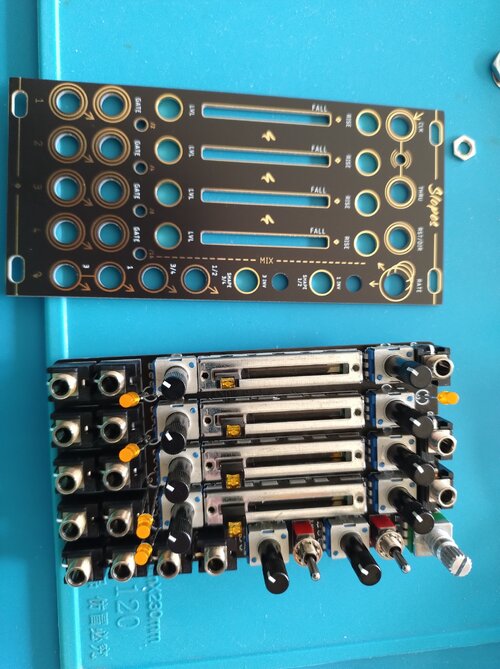

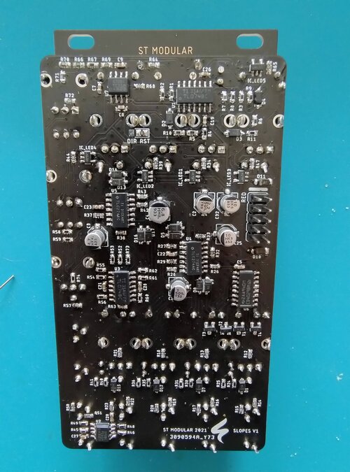

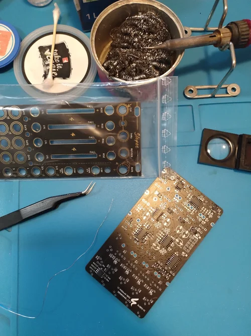

ST Modular Slopes - cooles Ding - viel Modulation im Takt auf kleinen Raum.

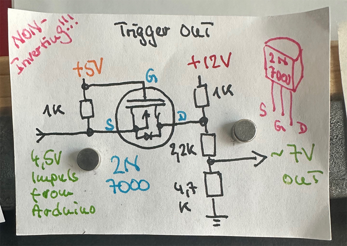

Schwieriges Thema - zu Spezifikationen kann ich auch nicht viel sagen, wohl aber, wie ich das mit Arduinos löse, sowohl an Ein- als auch Ausgängen:
Thema Level: Ich dachte auch immer, 5 Volt sollte ausreichend sein, aber mein KORG SQ-1 zuckt damit nicht mal. Seither habe ich an den Ausgängen
meiner Clock-Generatoren immer einen Level-Shifter, der das Ausgangssignal leicht anhebt. (siehe Kladde mit 2N7000 unten).

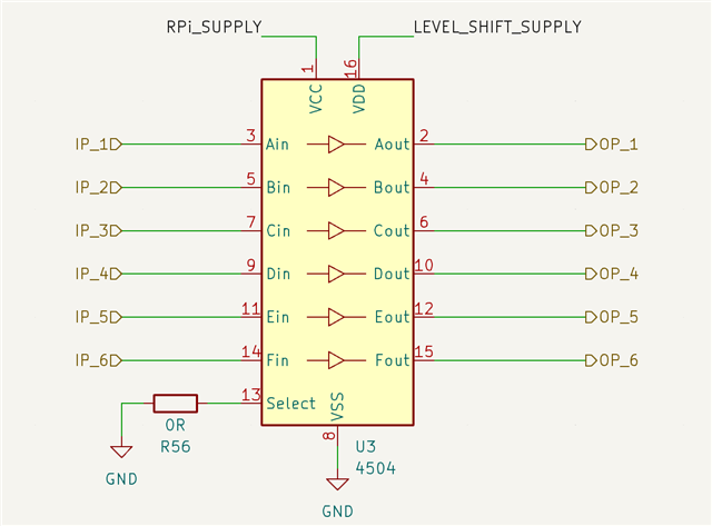

Edith: Variante 2 für bis zu sechs Kanäle (CD4504) ->

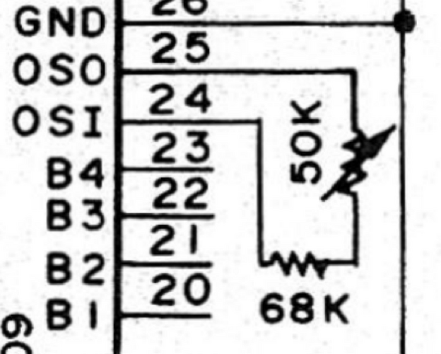

  • #6.565

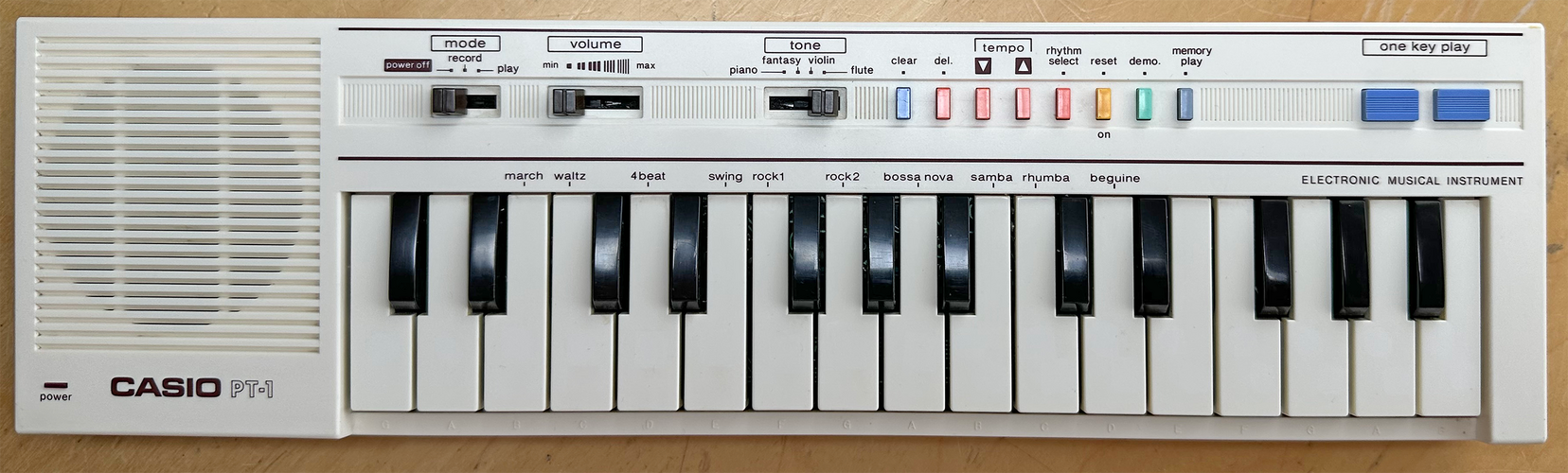

Rubrik "Quatschkram"
Bin seit heute stolzer Besitzer eines CASIO PT-1 und weil ich immer alles aufschrauben muss, habe ich auch gleich den Clock-Generator modifiziert (500k Trimmer in Reihe mit 1K
Widerstand) Na, wer kennt diesen Rhythmus noch?
Sound -> CASIO PT-1
M.i.a.u.: Phil999, BatNoize, VEB Synthesewerk und 3 andere
  • #6.569
Au Backe 😲 - Sowas hatten meine kleinen Scheißer mal 🤣 - Eins von den Dingern hat sogar Techno Beats von sich gegeben, darum habe ich das auch immer mitgegeben, wenn Schwiegereltern sitten sollten... 💀

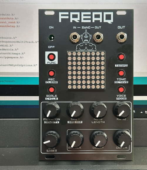

  • #6.570
Heute in der Post: Ein FREAQ FM Synth. Hardware ist fertig, die Software
muss noch drauf und dann auf zum fröhlichen Jammen!
Mein herzlicher Dank geht an -> Tsanderakis
