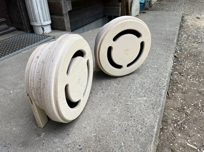

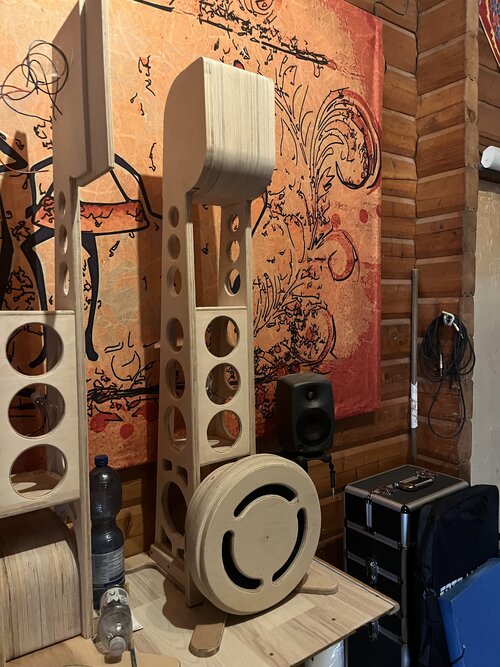

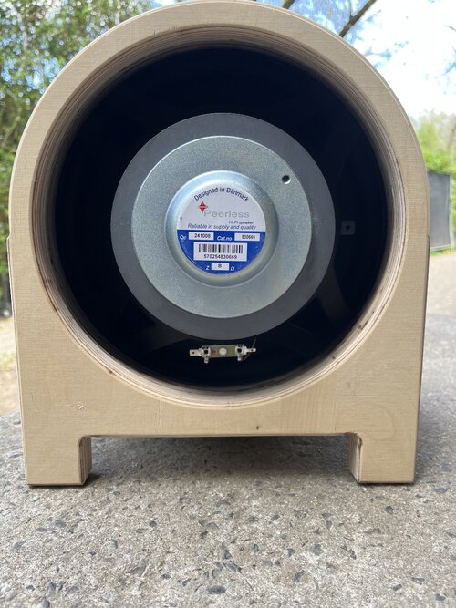

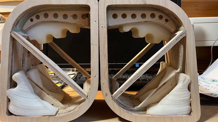

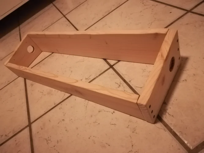

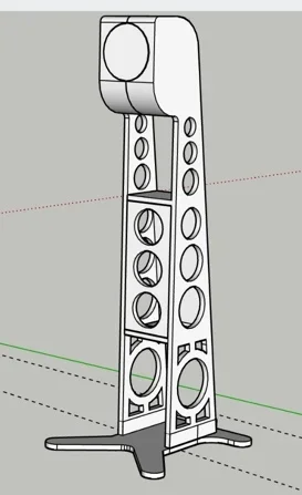

Bin jetzt schon einige Zeit am Basteln und komme dem Ende langsam immer näher.
Es wird ein 3-Wege Studio Monitor* System mit 5,5 Zoll Koaxialtreiber im geschlossenen Gehäuse und 12 Zoll Subwoofer. Der Amp wird im Ständer verbaut und die Subs kommen an die lange Leine und dürfen sich die beste Position im Raum aussuchen.

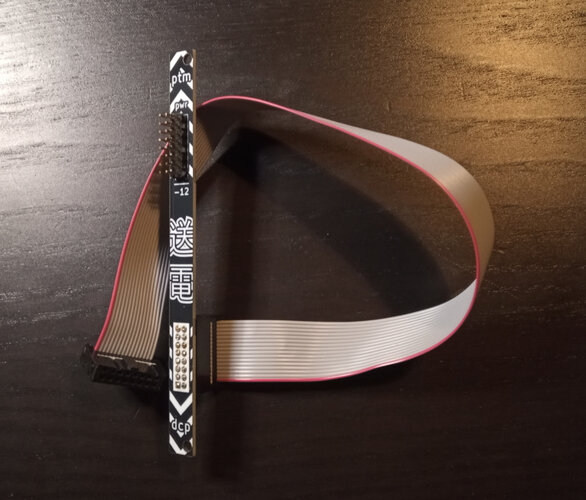

Wieder mal ne vielleicht völlig bescheuerte (nö, für mich selbst eigentlich nicht ;-) ) Idee. :D Ein Modul zum Herausführen vom €rack Power Anschluss. Um mal schnell draussen ein Modul auszuprobieren oder mit einem zweiten davon Strom wieder in ein anderes, kleines Case ohne Stromversorgung einzuspeisen. Wo man doch in so manchem Case noch genügend Milliampere übrig hat für vielleicht ein paar Module mehr, es aber keinen Weg gibt, ein bisschen Strom noch irgendwo anders hin zu bekommen, mangels Anschluss. Klar liegen die rückseitigen Pins vom inneren Stromanschluss aussen blank, aber da kommt was isolierendes drauf.
(nein, ein komplettes zweites Case mit 10 weiteren Modulen will ich damit auch nicht versorgen, dafür sind die Leiterbahnen auf dem Modul zu dünn, das weiss ich auch)
PS: Auf den oberen Anschluss kommt bei Nichtbenutzung zum Schutz natürlich ein Blindstecker drauf, hab noch ein paar hier dafür herumliegen.

Warum denn eigentlich immer Pfostenstecker OHNE Wanne?
Find´ ich doof.

Ein kleines "ja, aber":
Ich würde das nur bei Modulen machen, die vorher als korrekt zusammengebaut und funktionierend (bzw. wenigstens keinen Schaden anrichtend) getestet wurden. Nicht, dass ein neues Modul z.B. irgendwo einen "Kurzen" erzeugt und dann etwas anderes mitreißt.
Find´ ich doof.
Weil das für mich selbst ist, mir macht das nichts aus, weil ich vorm Aufstecken hingucke. Da kann man genauso gut auch welche mit Wanne drauflöten, wenn man denn will.
Ich würde das nur bei Modulen machen, die vorher als korrekt zusammengebaut und funktionierend (bzw. wenigstens keinen Schaden anrichtend) getestet wurden. Nicht, dass ein neues Modulk z.B. irgendwo einen "Kurzen" erzeugt und dann etwas anderes mitreißt.
Passender Thread bei MW
(Und jetzt weißte auch, wie alt ich bin ;-)).
Ist schon klar, ganz so unbedarft geh ich da nicht ran ;)
(Und nein, weiss ich nicht, bin nicht bei MW angemeldet ;) )

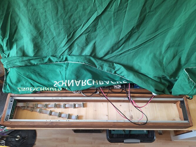

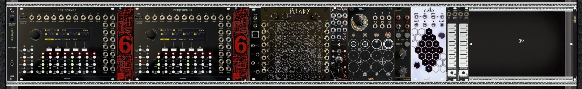

Dieses.. 114TE
erweitert auf 196TE
Semi gut, wg langen Flachbandkabeln zum Ende hin. Mal sehen.

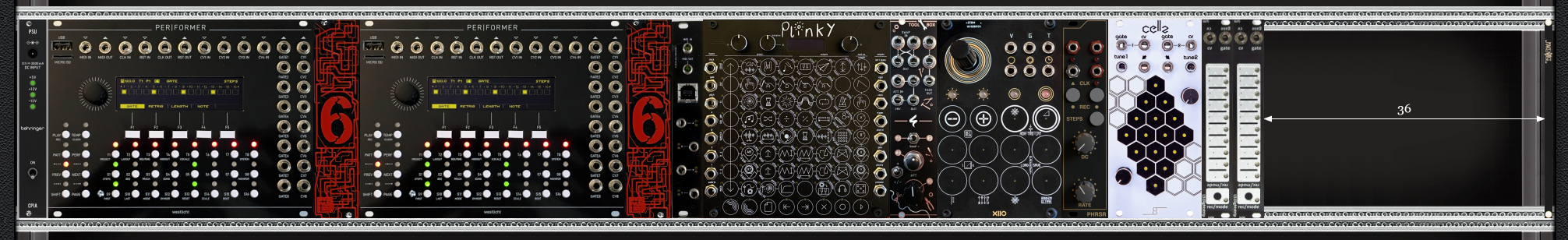

Stimmt schon, kann hart nerven, dauert alles länger etc. (wären ca. 200€ mehr für komplett Lochschienen, sind halt insg. so low-Budget DIY Cases, die ich da gezimmert hab)
Um dem etwas entgegen zu wirken, pack ich recht viele davon rein und verteile die so, das möglichst unter jedem Modul noch Reserve-Muttern liegen. (für zumindest für 1-2x kleineren Umbau, geht das ganz gut)
In die Mitte mit dem PSU Modul dann reicht es doch wenn die Module nicht all zu klein sind und nicht so hungrig, oder?
Prinzipiell ja. Aber hab die Befürchtung dann evtl. "im eifer des Gefechts" ausversehen den On/Off zu erwischen, wenn man ins Kabel-wirrwarr greift.
(wärs kein so leicht gängiger Kipp-schalter, sondern ein Knopf, könnte sich z.B. der Ärmel da nicht so leicht verfangen)
Mit zusätzlichem Boden + Busboard + Meanwell wird das evtl., je nach Modul, zu eng. Das Rack ist hinten 10cm, vorne 8cm hoch und schließt bündig mit dem dahinter ab.
CP1A hat 2x 7 Stecker. (ca. 9-11 bisher belegt) Module in der 1. Reihe sind recht groß, könnte vllt. passen.
(PS der 2te Westlicht ist noch nicht fertig gebaut + 6TE Platzhalter für Multis/Tools wie z.B. Links clone oder sowas, womit die letzten 36-40TE gefüllt werden, wird sich i-wie ergeben)
Konnte ja keiner ahnen (zwinker/zwinker/hust) das man doch nochmal das Rack erweitert.^^

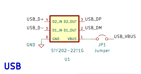

Da ist kein USB Chip. Die Datenleitungen gehen über einen Protektor Chip mit Schutzdioden und ein wenig Filterung von digitalem Noise direkt auf einen STM Prozessor.
In dem Protektor Chip kann die Intelligenz nicht sein die dem Windows sagt ich bin das xx Modul. Müsste ja dann am Prozessor sein und in der Firmware drin sein.

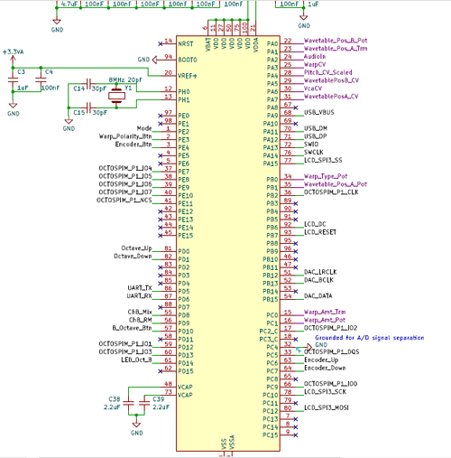

So schaut das dann am Prozessor aus. Entweder ist die Info in der Firmware drin oder vielleicht ein universeller Serieller Treiber in USB bzw. Windows? keine Ahnung
Könnte natürlich auch noch ein Hardwarefehler meinerseits sein wie Kurzschluss irgendwo unterwegs. Da ist dann auch eine kleine USB-C Buchse am Modul und die ist sehr schwierig zu löten. Habe mir dafür aber noch einen Testadapter bestellt, wo die einzelnen Anschlüsse herausgeführt sind zum besseren messen. War aber noch nicht in der Post.

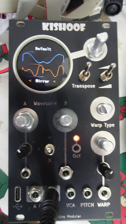

Die Grundbedingung, dass man mit dem Prozessor so kommunizieren kann, sind in der Firmware schon angelegt vom Entwickler. Er hat das ja schon so gemacht. Die Kommunikation über Kommandozeile sorgt z.B. dafür, dass man im zugehörigen RAM Chip Wavetables ablegen kann und dafür muss er auch mit FAT16 formatiert werden, damit er sich auch unter Windows oder was auch immer meldet. Dazu kommt dann z.B. noch Kalibrierung usw.
Aber so lange ich mit dem Prozessor nicht reden kann, komme ich auch nicht weiter.
So schaut es bisher aus:
