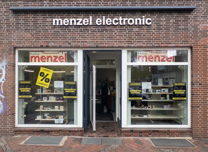

Radio-Menzel, ein Nachruf
Bin heute zufällig durch Hannnover-Linden gefahren und musste mit Entsetzen feststellen, dass Radio-Menzel nach über 90 Jahren Geschäftsbetrieb für immer seine Pforten schließt. Nach dem Schließen der Filialen von Conrad,
Völkner, Nadler-Elektronik und anderen, an deren Namen ich mich nicht mehr erinnere, war Menzel die letzte Trutzburg für elektronische Bauteile und fachkundige Beratung. Fünfzig(!) Jahre war ich dort Kunde. Als 14-jähriger
stand ich dort erstmals am Tresen und habe ein paar Widerstände und LEDs gekauft. Die beiden verbliebenen Betreiber gehen in Rente, ein Nachfolger wurde nicht gefunden.
(Wenigstens konnte ich noch hinten im Lager ein paar Sortierkästen plündern und bin nun stolzer Besitzer u.a. der kompletten E12-Reihe - teilweise mehrere hundert Stück pro Wert - an Metallfilm-Widerständen (1%) zu einem
absoluten Schnäppchengesamtpreis von 150 Euro.)
In tiefer Trauer
onkelhoste

Mein Beileid. Ähnlich empfunden habe ich, als der letzte Laden dieser Art bei uns aus der Region verschwand. Viel fachkundiger Support auch außerhalb des direkten Geschäfts. Ich durfte auch mangels eigenem Equipment bei ihm im Keller Platinen belichten, lange bevor ich selber zuhause aufrüstete. Erst nachdem der Laden verschwunden war, fing ich an, Bauteile im Internet zu bestellen.
Kurz bevor er aufgab erzählte er mir noch, wie schön die Zeit gewesen war, als Kunden mit seitenlangen Bauteile-Listen aus (Elektor-)Projekten in seinen Laden gekommen waren, und wie still es jetzt geworden sei.

Das ist sehr schade, habe dort als Jungendlicher mit meinem Vater so manchen Bausatz gekauft (meine erste 'Stereoanlage' incl. Tuner bestand nur aus Bausätzen von dort), Drehkondensatoren für Detektorempfänger und vieles mehr.
Wirklich schade, dass solche Läden aussterben....Wo sonst könnte man in den Laden gehen und einen einzelnen BC107 kaufen ? ;-)
Die Solarzellen aus den 80gern aus dem Laden laufen heute noch einwandfrei auf dem Regenschutz unserer Markise und versorgen mein Werkstatt-Radio.

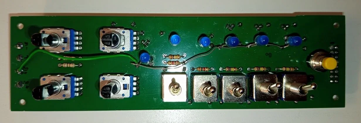

  • #6.544
:connect: HURRA, es ist ein MIDI keyboard!!:cheer:

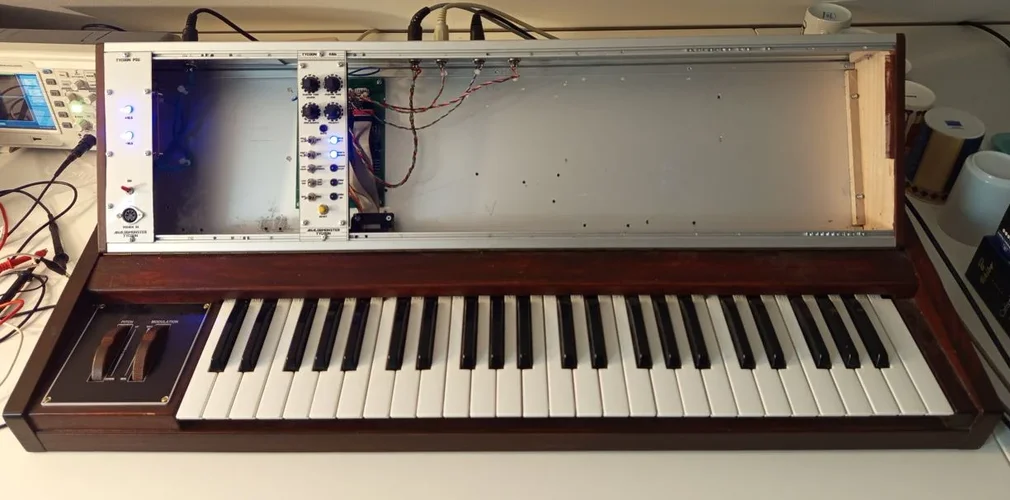

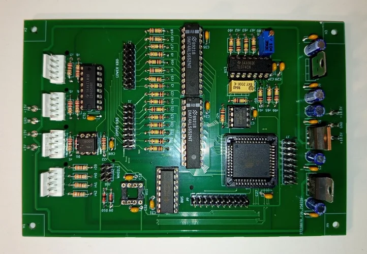

Die erste Funktion im TyCoon ist jetzt aktiv, nämlich das Keyboard Interface:
Hi,
hier ein Update zum TyCoon (à la Synton Syrinx) - Projekt:
Nach dem Ausmessen von HaJos Flachband-Anschlüssen der FATAR - Tastatur in seinem Keyboard-Gehäuse habe ich erstmal dafür gesorgt, dass man den TyCoon überhaupt spielen kann. Dabei habe ich die spätere Umsetzung der Syrinx - Keyboard-Specials insofern vorbereitet, dass man auf dem Frontpanel der Keyboard-Sektion selbige aktivieren kann und das ganze auf dem Systembus transportiert wird, dass jedes weitere Modul, was sich berufen fühlt, die Einstellungen benutzen und umsetzen kann.
Neben der internen CV und GATE - Erzeugung für den TyCoon habe ich wie bei all meinen Keyboard-Abfrageschaltungen MIDI IN-OUT-THRU implementiert, was das Vorbild Syrinx noch nicht hatte. Will heißen, am Frontpanel kann man auswählen, ob das System durch das interne Keyboard oder durch externe MIDI - Steuerung kontrolliert wird. Das funktioniert schon gut, wie Tests mit dem Systembus gezeigt haben.
Was es ebenfalls einmal geben wird (ist in der Software noch nicht implementiert) ist ein weiteres Feature, was das Vorbild nicht aufweist, nämlich die Auswertung der Keyboard-Velocity und in wie weit sie sich auswirken soll.

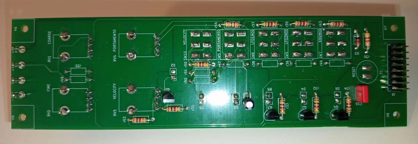

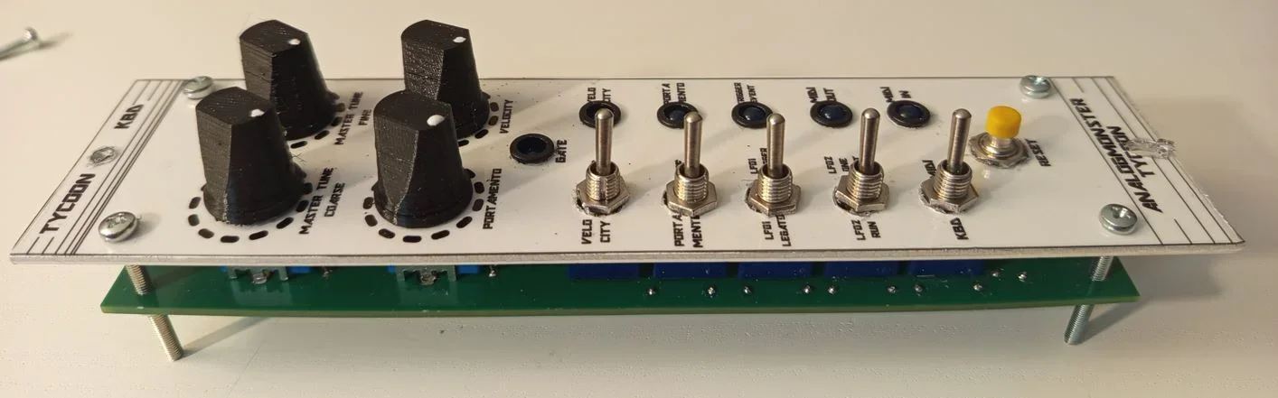

Und dann habe ich erstmalig (neben der eigentlichen MPU-Schaltung) eine Frontpanel-Platine erstellt, was ein schwerer Fehler war :mauer:
Oh was habe ich genau gemessen. Oh was habe ich das Layout von Frontpanel und Frontpanelplatine übereinandergelegt und verglichen. Oh was habe ich Potis und Schalter von ihren Maßen her berücksichtigt. Oh was war das alles für den Arsch!
Natürlich passte hinterher nichts übereinander. Ich musste die Löcher im Frontpanel vergrößern, damit ich das Sandwich überhaupt zusammen kriegte! Und dann bekam ich die LEDs natürlich nicht mehr sauber in ihre Fassungen. Dann habe ich natürlich die Pins für Maxima und Minima bei den Potis vertauscht, und bei dieser dämlichen Frontpanelplatinenlösung kann man natürlich NICHT mal eben die Anschlüsse vertauschen. Also Fehlertoleranz gleich Null!
Aber als sturer Westfale habe ich das Teil trotzdem in Betrieb genommen und mache es nicht nochmal neu, um mich dann wieder zu ärgern.
MPU mit MIDI Anschlüssen, FATAR Interface, WHEEL-Interface, CV/GATE - Generierung, Systembus und Frontpanel-Schnittstelle.
Frontpanelplatinenfront mit "Korrekturbuchung" (LEDs waren nicht mit +15V verbunden)
Frontpanelplatinenback mit Anschlüssen
Fazit: Also das mit den Frontpanelplatinen werde ich zukünftig wohl lassen. Nicht fehlertolerant genug. Ansonsten funktioniert bisher alles zufriedenstellend.

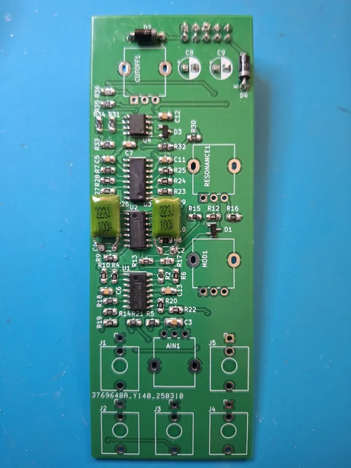

  • #6.547
Gerade im Netz gefunden. Gut das ich nicht in den USA lebe. Auf der anderen Seite werden sie dann auch nicht mehr so viel bei JLCPCB zu tun haben und dann gehen Bestellungen aus D auch schneller. Aber das ist schon heftig.
M.i.a.u.: AC1, dcp, Miks und eine weitere Person

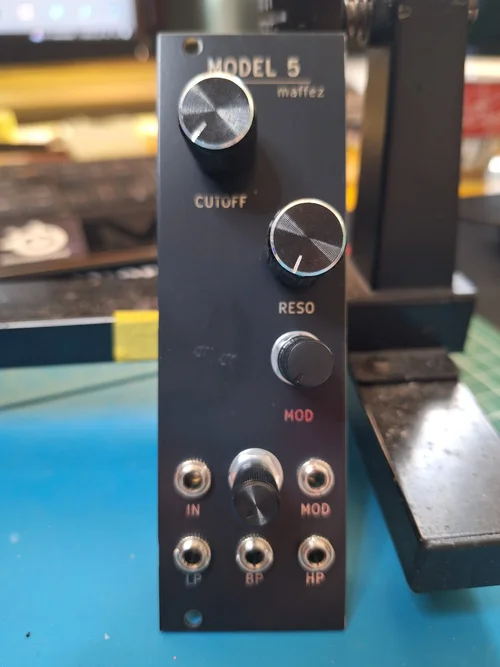

  • #6.548
Gerade erst abgekühlt^^
Maffez - Model 5 (Roland SH-5 inspiriert und um LP/HP Ausgänge erweitert. (PCB/Panel-set, auch wieder vom freundlichen Forumkollegen)
Test steht noch aus. (hatte keine 22nF 0805er Film-Caps (Panasonic Echux 22N) für den Filterkern, also liegen da jetzt die Grünen.. "die Grünen?" Ja.)
Projektseite: https://maffez.com/?page_id=4900
M.i.a.u.: BatNoize, tangrami, Miks und 4 andere

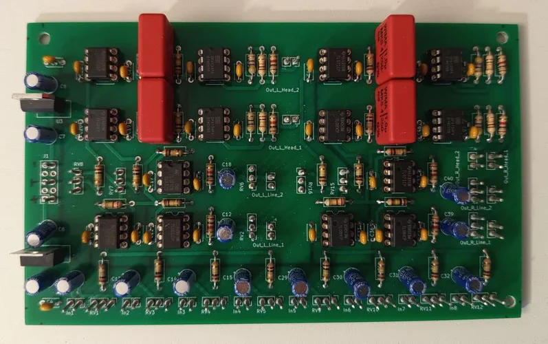

  • #6.549

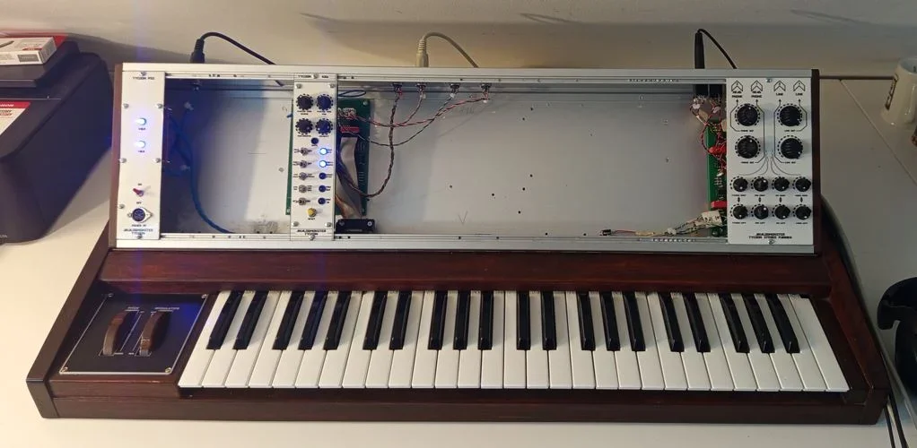

So, der TyCoon hat jetzt auch seine Ausgabe-Schnittstelle, 2 x Line und 2 x Headphone und kann jetzt 4 interne Sound-Quellen beliebig im Stereo-Raum positionieren.
YouTube Demo
M.i.a.u.: onkelhoste, Miks, AC1 und eine weitere Person

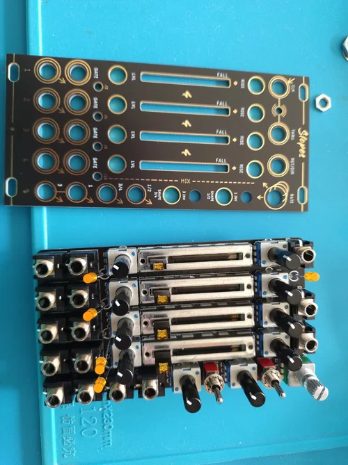

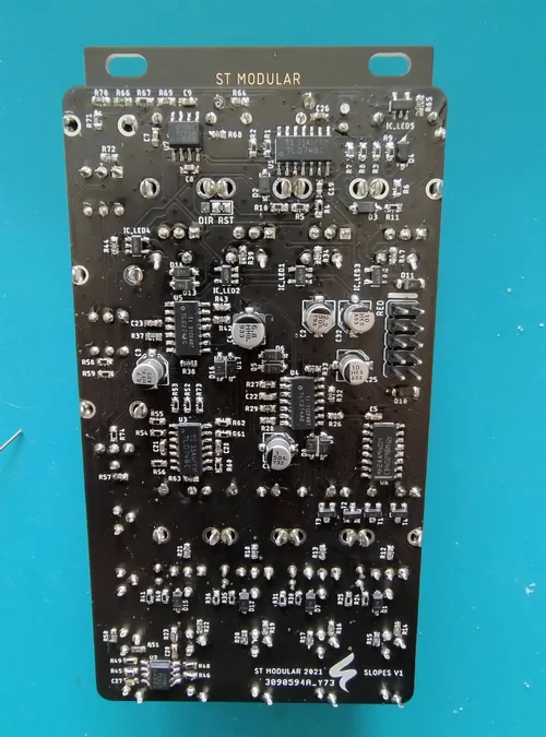

ST Modular Slopes - cooles Ding - viel Modulation im Takt auf kleinen Raum.

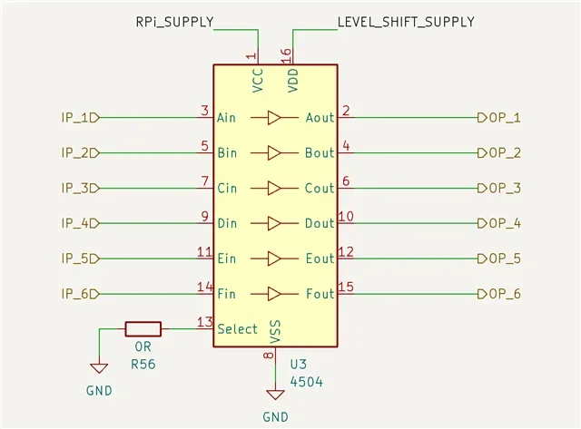

Edith: Variante 2 für bis zu sechs Kanäle (CD4504) ->

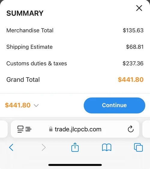

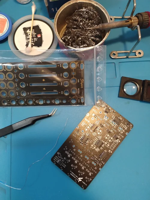

Könnte mir jemand, mit Account bei JLCPCB, einen Gefallen tun und eine Datei von einem Frontpanel hochladen und den Preis prüfen?
Die wollen von mir dafür eine Engineering Gebühr von ~23€ haben. Wenn ich jetzt das Material umschalte auf Aluminium, ist die Gebühr weg. Dafür kommen aber 14€ für schwarze Farbe drauf, was bekannt ist, aber was die Alu Panels immer noch billiger macht als die aus PCB Material. Alles sehr seltsam.
  • #6.560
Gerade nochmal die Gerber Datei bei JLCPCB hochgeladen. Die hohe Gebühr von ~23€ ist gesunken auf ein normales, erträgliches Maß. Hat das jetzt was mit Uhrzeit, Stand der Sterne, Sonneneinstrahlwinkel oder mit dem momentanen Tee Level im Blut des Engineers zu tun? Habe meine Bestellung gestern ohne diesen überteuerten Posten abgeschickt, es neulich aber mal gemacht und wahrscheinlich 20€ umsonst gezahlt. Ist das jetzt Absicht oder Methode bei JLCPCB? Sollte man vorsichtig sein bei der nächsten Bestellung. Nachvollziehbar ist das alles nicht.

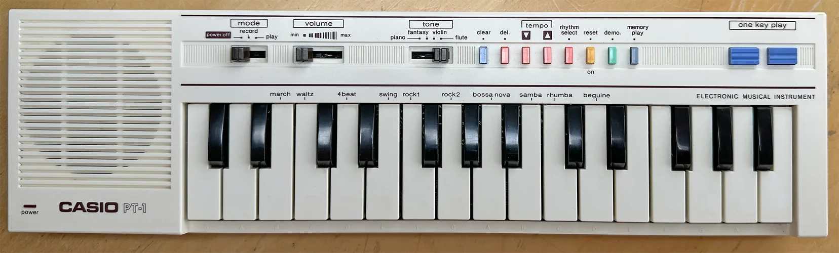

  • #6.565
Rubrik "Quatschkram"
Bin seit heute stolzer Besitzer eines CASIO PT-1 und weil ich immer alles aufschrauben muss, habe ich auch gleich den Clock-Generator modifiziert (500k Trimmer in Reihe mit 1K
Widerstand) Na, wer kennt diesen Rhythmus noch?
Sound -> CASIO PT-1
M.i.a.u.: Phil999, BatNoize, VEB Synthesewerk und 3 andere

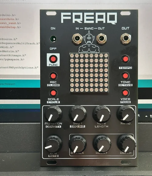

Heute in der Post: Ein FREAQ FM Synth. Hardware ist fertig, die Software
muss noch drauf und dann auf zum fröhlichen Jammen!
Mein herzlicher Dank geht an -> Tsanderakis
M.i.a.u.: Miks, AC1 und dcp
