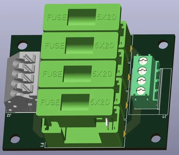

Oder gibt es auf den Busplatinen noch extra Sicherungen?
@VEB Synthesewerk & @fanwander: Danke für den Hinweis, da hätte ich auch drauf kommen können / müssen.
Bisher habe ich leider sehr wenig Erfahnung mit dem Eurorack und kann nicht abschätzen, wo die Reise mit dem Verbauch hingehen wird. Daher die "dicken" Netzteile, war vielleicht keine so gute Idee.

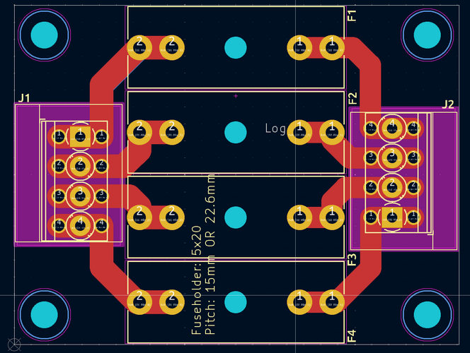

Sicherheit geht vor. Deshalb bekommt nun jedes PowerBoard eine separate Absicherung.
Hier ist eine Vorschau meiner bisherigen Lösung.
Es lassen sich verschiedene Terminals und Sicherungshalter von verschiedensten Herstellern bestücken. Zudem ist die Bestückung skalierbar.
Zur Not können auch Terminals von Wago / Degson o.ä. mit nur 2 oder 3 Kontakten verbaut werden oder wahlweise Phoenix / Nachbauten

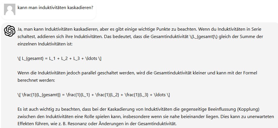

Die Frage, die sich mir in dem Zusammenhang stellt ist, wie weit man mit elektronischen Induktionen tatsächlich kommt. Meines Wissens ist das Sch-Bumm aus dem Buch mit 15H gebaut. Ich habe mich immer gefragt und nie ausprobiert, ob elektronische Induktivitäten das stemmen können, aber vielleicht ist das ja so.
Falls nicht, kann ich reale Induktivitäten bis 5H bereitstellen, wobei die WIRKLICHEN Elektroniker hier die Frage beantworten müssten, ob man Induktivitäten kaskadieren kann, sprich 3 x 5H = 15H?

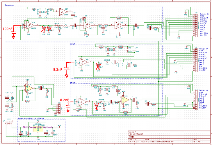

Habe diese Drum zwar nie gebaut, aber der Schaltplan sagt 3.8H, was ja ein ganz schöner Brummer wäre mit z.B. 3x5cm und in einer BOM steht dann 3.8uH ?? Letztere lassen sich finden. Welche ist denn jetzt richtig?
  • #6.499
Also die BD aus Tünkers "Musikelektronik" (zumindest in meinem Exemplar) hat er mit 15H "reichlich bemessen", wie er schreibt. Um das zu verifizieren, würde ich jetzt 3 5H - Spulen hintereinander hängen und schauen, ob das funktioniert. Im Buch sind allerdings bis auf diese eine Angabe keinerlei Angaben zu Induktivitäten gemacht worden, nur sowas wie "Valvo Kern soundso mit 5000 Wicklungen 0,08 CuL" und ähnliches. Aber vielleicht hast Du ja ein anderes Buch.

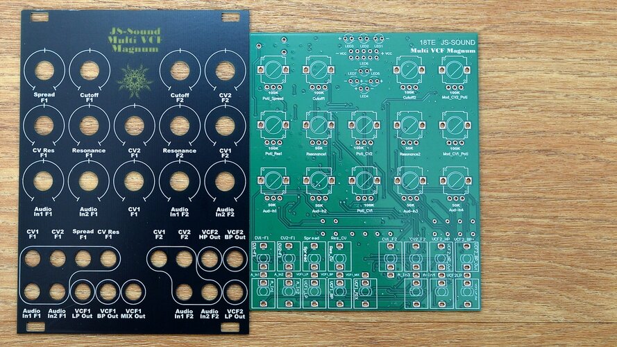

Hallo zusammen, eine Frage... will jemand von hier den Profi Lötmeister mein VCF Azoth selbst zusammenlöten? Ich muss jetzt das wissen, denn ich wollte noch heute für ein paar meine Freunde ein Paar PCBs und Panels für den Filter bestellen. Ob ich 5 Stück oder 10 bestellen werde, das wird nicht deutlich mehr kosten.
Inzwischen habe ich die Werte von allen Bauteilen die für den Amplitude Kompensator so angepasst, dass die Amplitude gar nicht sinkt, auch wenn das Poti für die Resonanz auf max. 100% steht, die Amplitude bleibt immer konstant. Davor war das ganze etwas anders, ich habe nicht berücksichtigt, dass die Selbstoszillation kann bis 65kHz Sinus Welle generieren. Auf dem Oszi sieht Peak to Peak immer gleich aus, aber wenn man das Signal bei 48kHz 24 Bit digitalisiert, dann sind diese oberen Frequenzen weg und das Hauptsignal war doch etwas leiser mit der Resonanz. Jetzt ist dieses Thema gegessen und gestern habe ich mit SAW und Rechteck mit Resonanz gespielt und das Signal bleibt immer bei gleicher Amplitude bestehen.
Ich muss sowieso noch einige Bauteile loswerden, die extra für dieses Projekt bestellt waren, etwa wie AS3046D. Ich habe kein Interesse immer dieselben Module zu löten 😊 Aus dem Grund wäre ich bereit auch mit der Hauptplatine + Panel noch einige Bauteile: 220uF35V SMD Elko, 6x THT 10u50V, einige Trimmer, AS3046D, Eurorack-2x5-Connector zu liefern.
Ich habe die Datei angehängt, drin ist die BOM-Liste, der Plan für Top & Bottom
Ich meine, dass es die Excel-BOM noch gar nicht gab, als ich die gebaut habe, und ich dann von 3,8 H ausgegangen war. Ist aber schon Jahre her (prä-Covid). Aber das könnte die Sache natürlich vereinfachen, wenn 3,8 µH richtig sind...

Da hatte ich die BOM gefunden und hier den Plan:
Zwei unterschiedliche Werte.
Scheint ja auch nur eines von beiden richtig zu sein. Wenn ich mir das Gehäuse von dem Gerät betrachte kann es wohl auch nur ein mechanisch kleines Bauteil sein.

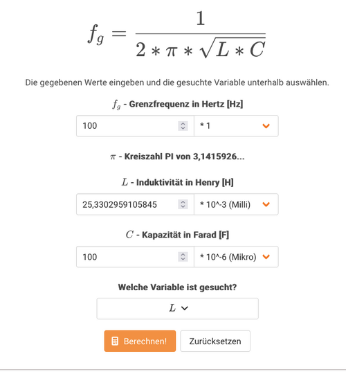

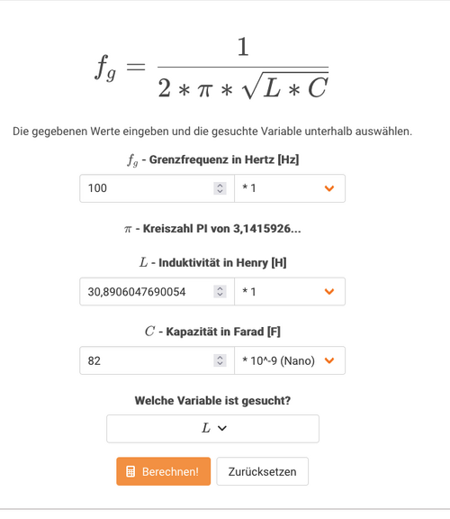

Die 3,8H Spule ist eine schwebende Induktivität. Das wird mit der veränderlichen Induktivität Buch 300 Schaltungen/Nr. 90 nicht funktionieren, da die erzeugte Spule einseitig an Masse liegt. In dem Buch gibt es auch eine "schwebende Induktivität" - ob das klappen kann, weiß ich nicht.
Des Weiteren bekommt man mit 3,8H und 82nF eine Serien-Resonanzfrequenz von rund 285 Hz. Ob die BD so hoch gestimmt sein muss, weiß ich auch nicht.
Und eine Spule von 3,8 uH ist eine Spule für den Kurzwellenbereich :)

Hier noch der Plan von der 2. Version. Da steht aber dann 3.8uH.
  • #6.505
Wie gesagt; 3,8 uH ist eine Kurzwellenspule. Mit 82nF Serienkapazität erreicht man eine Resonanzfrequenz von 285 Khz (Langwelle) bei einer miserablen Schwingkreisgüte obendrein :)
Das ist ein simpler Schaltungsfehler :)

Oh; da stimmt was nicht. 100uF als Kreiskapazität wäre ein Elko :) 100 nF (Nanofarad) wäre richtiger. Dann sind es 25H. Allerdings ergeben 3,8H und 82 nF eine Sereinresonanz von 285 Hz

3,8 uH können es nicht sein; 3,8H schon viel eher. Das ist allerdings ein ziemlicher Brummer von der Baugröße her. Retten könnte Dich nur die "schwebende Spule" im Buch 300 Schaltungen - falls diese darin funktioniert. Ein Test wäre es wert. Allerdings brauchst Du dann auch eine externe Spannungsversorgung von +/- 15 Volt; falls diese nicht mit drin wäre.
