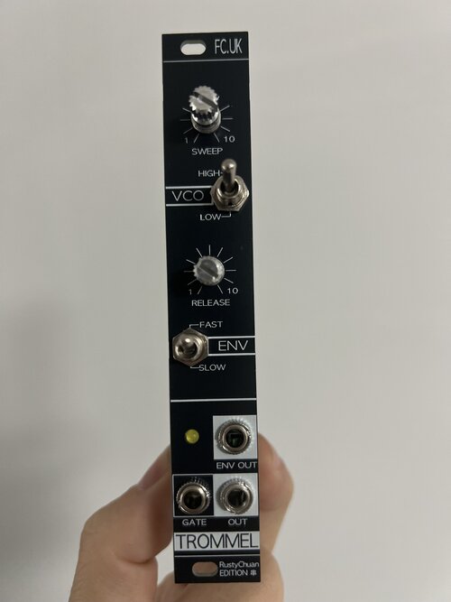

  • #6.422

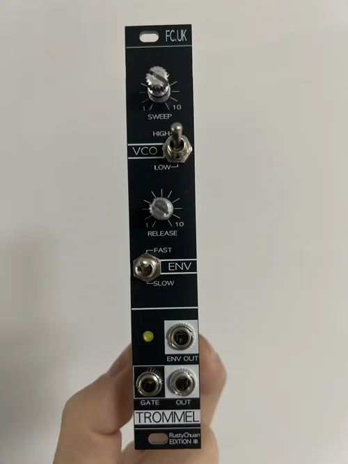

Grad frisch von JLCPCB reingekommen - mein erster Panel Versuch mit KiCAD auf Basis des FrequencyCentral.UK BOOM Moduls.
Da ich ja in Shanghai "an der Quelle" bin, muss ich wohl noch anfangen, eigene Module zu gestalten. Die Standardbauteile kosten hier ja nichts :)
M.i.a.u.: Horbach, Braunsen84, amesser und 5 andere
  • #6.424
Hattest Du eine gute Anleitung und wenn ja: Ein Link wäre herzallerliebst!
Gerne, lass mich am besten meine Erfahrungen zusammenfassen:
Vorab, zuviele unterschiedliche Anleitungen, Wege, Empfehlungen auf YouTube & Co hatten mich Anfangs verleitet, Inkscape, FrontDesign und FreeCAD zusätzlich auf dem MAC zu installieren, da dies "einfacher" gehen sollte als mit KiCAD. Nach etwas hin und her, Rücksprache mit einem DIY Bekannte hab ich es "nur" mit KiCAD versucht.
Layer F.Silkscreen für die Beschriftung des Panels
Layer Edge.Cuts für die Bohrungen und Panel Abmessung (Maße hab ich von der Doepfer DIY Seite genommen)
Frequency Central bietet ja .DXF Dateien (DXF Datei muss allerdings mit Faktor 25 importiert werden) zu den meisten der Module an, also hab ich nur die PCBs bestellt und mache mich grad daran, eigene Panels zu gestalten.
-> Guter Einstieg in die Nutzung von KiCAD
-> Eigene Designideen testen
-> und klar, auch etwas Geld dabei zu sparen.
(FC BOOM Panel kostet 14 GBP + Steuern/Zoll + Versand vs. 5 Panels von JLCPCB für 8USD "all-in" und in 3 Tagen geliefert)
Abschliessend kann ich dieses Video bzw. den YT-Kanal empfehlen, um sich ins Thema einzuarbeiten.

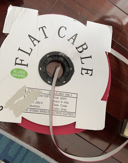

Nach den Panel's wird es mal Zeit, neue Eurorack PowerCables zu basteln. Mit dem Reel bin ich wohl bis zum Ende meiner DIY Tage versorgt:selfhammer:
M.i.a.u.: demash, onkelhoste, Miks und eine weitere Person
  • #6.426
Hast Du 'ne Ahnung 😂 Da lachen ja die Hühner. Das glaubte ich auch, als ich so eine Rolle kaufte. Gut, es hat ein Weilchen vorgehalten, aber jetzt musste ich doch nachkaufen, also das zum Thema DAS REICHT 🤣🤣🤣

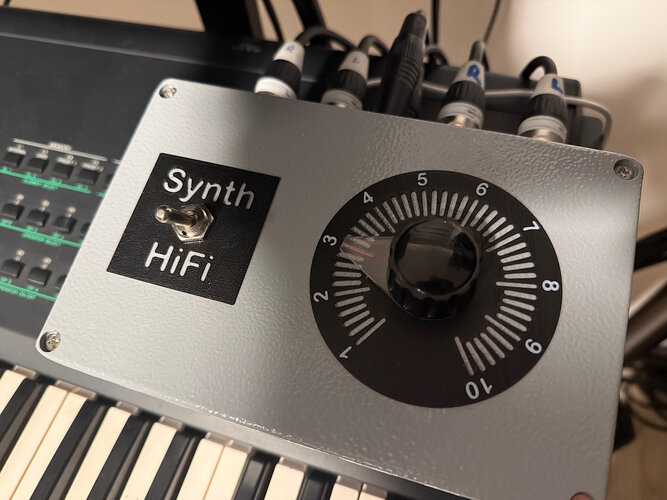

  • #6.427

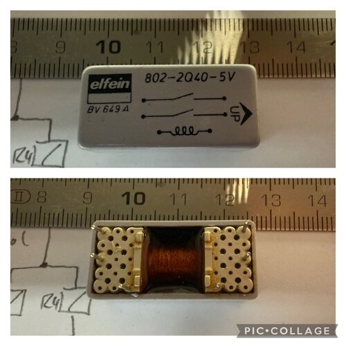

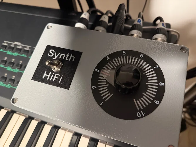

Umschaltbox mit Lautstärkeregler.
Eingang XLR-sym und Klinke, Ausgang XLR-sym/unsym.
Die Umschaltung erfolgt mit Quecksilber-Reedrelais.

  • #6.428
Gibts da keine andere Lösung, und ist das wenigstens so gut gesichert, dass selbst bei einem hohen Sturz auf harten Boden nichts, aber auch wirklich gar nichts, auslaufen kann?
Quecksilber ist einer von den ganz bösen Jungs im Periodensystem. Mit dem Zeug ist echt nicht zu spaßen, auch nicht in kleinen Mengen.

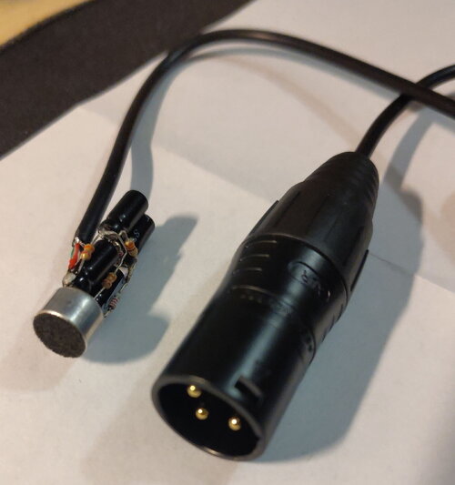

Einfaches XLR Mikrofon mit Elektretkapsel aus der Wühlkiste. Will mal ein Ansteckmikro für meine Youtube Videos. Dachte hätte sowas noch rumfliegen. Naja, mal sehen ob's seinen Zweck erfüllt. Mach eh nur ein paar wenige Videos im Jahr und für irgendwas muss das gesammelte und ausgeschlachtet Zeugs ja gut sein...

  • #6.430
Nun mal ganz ruhig und den Ball flach halten.
Wir reden hier von Reed Relais!
Minikleine Glasröhren mit luftdicht eingeschlossenen Kontakten und 40mGr(!) Quecksilber.
Und das Ganze ist auch noch mit Epoxidharz vergossen.
Da müsste ich schon mit einer Axt draufhauen, damit die platzen.
Und selbst dann, wir reden hier von 40 Milligramm!
Es gibt aber im Audiobereich nichts zuverlässigeres als Quecksilberrelais.
Der einzige Nachteil ist, sie haben eine definierte Einbaurichtung.
Pfeil nach oben.
M.i.a.u.: onkelhoste, Miks und demash
Deswegen meine Frage zur Beschädigungssicherheit ;).
Das reicht bei elementarem Quecksilber vollkommen, um nicht auf die leichte Schulter genommen zu werden!
Was hast Du denn da noch für eine Schaltung um die Elekretkapsel gebaut und warum?

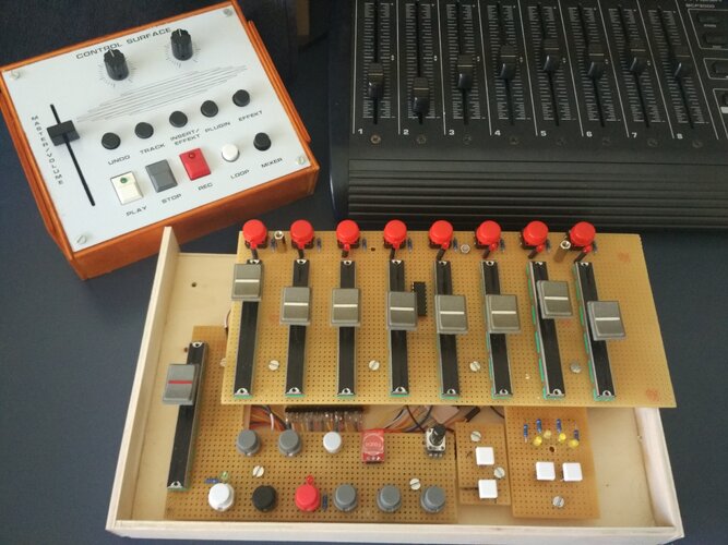

DAW Controller
HIDIHO,
Eigentlich wollte ich nur ein Masterfader für die Audiosumme der DAW Basteln hab zwar ein Behringer* BCF 2000 für die einzelnen Spuren aber die Summe mußte ich immer an der DAW einstellen
Nachdem ich mich in die Library Control Surface eingelesen hatte ging es doch recht fix mit dem Programmieren
Benutzt habe ich ein Pi PICO 2040
Schnell hatte ich mein gewünschtes Ergebnis
Master Fader und ein paar Buttons….aber kein Motor Fader!!
Da ich am Programmieren Spaß hatte habe ich dann noch weiter gebastelt auch mit einem PICO2040 plus einem 74hc4067, 74HC4051 und ein Max7219 für die LED´s
bis jetzt bin ich soweit gekommen
9 Fader für Volume 1-8 und Master
über den Bank switch kann man 32 Spuren damit steuern
Buttons für Play Rec Solo Pan Loop etc….gibt es auch
Und noch ein Poti den man frei zuweisen kann
bin aber noch nicht fertig denn ich möchte das ganze mit Motor Fader
und ein paar Encoder ausstatten , mal sehen ......

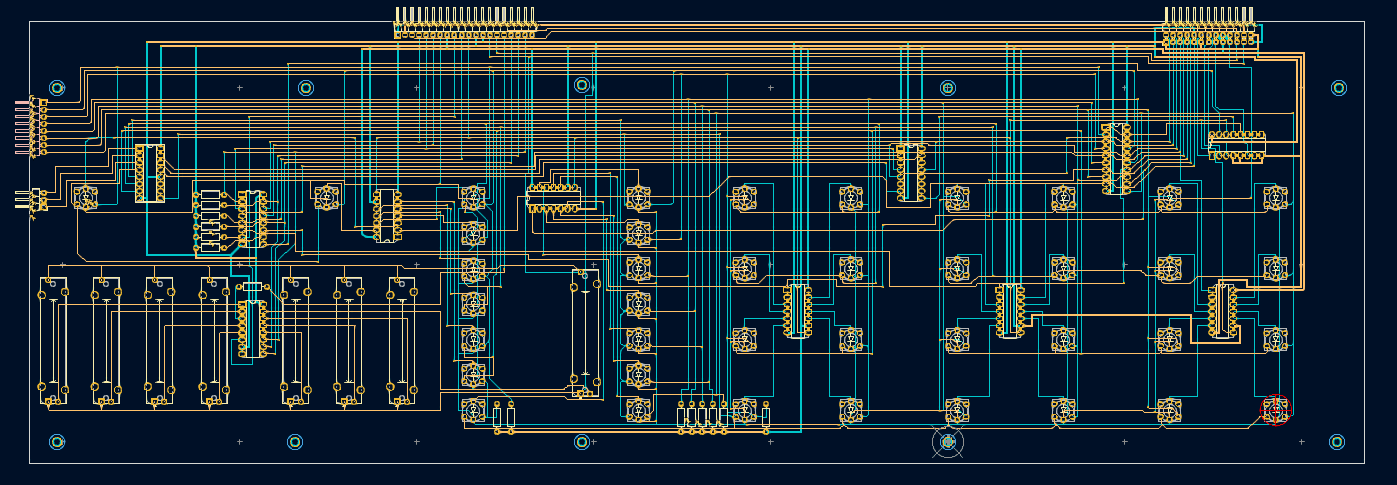

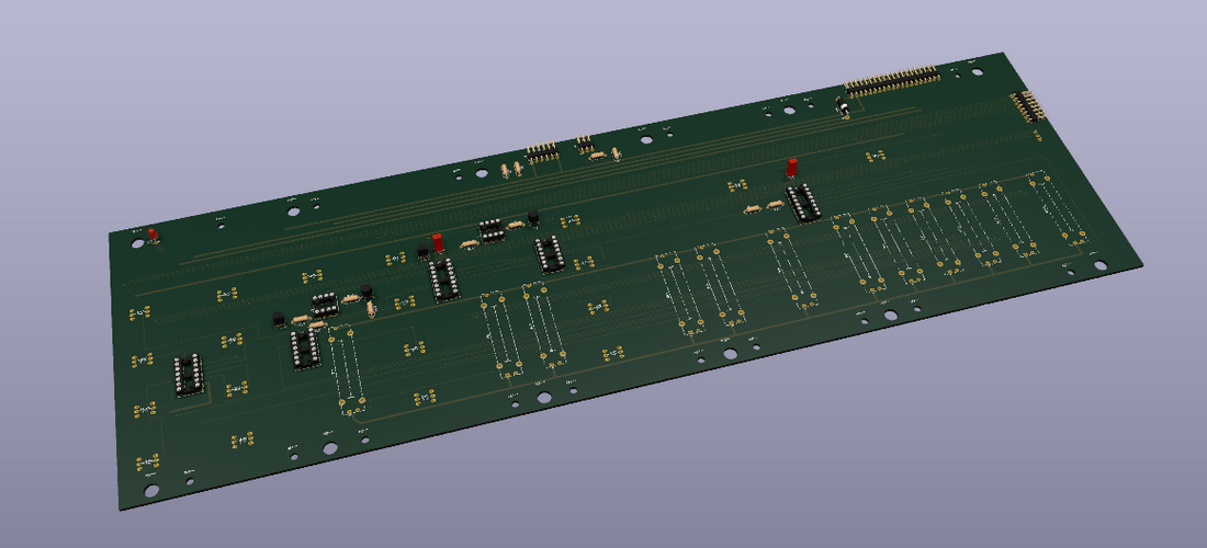

  • #6.442

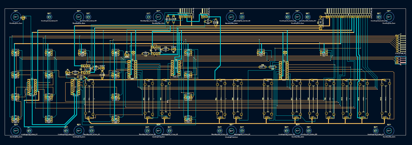

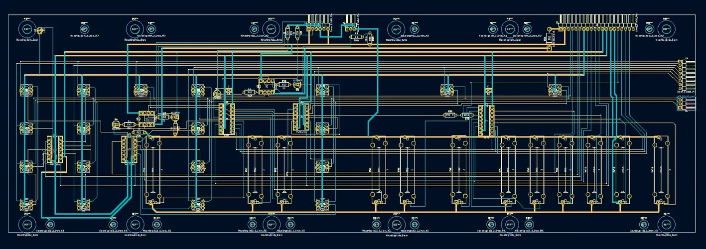

Bin auch gerade dabei etwas größere PCBs zu malen: Ersatzfrontpanel für den Chroma Polaris
(damit ist auch gleich geklärt, warum ich von der Eagle Free-Version auf KiCad umsteigen musste...)
Das linke Panelboard hab ich heute fertig gemacht. Gottseidank habe ich das mal auf Papier ausgedruckt und hinter die Frontplatte gehalten, die rechten acht Fader und zwei LEDs waren mir um einen Millimeter nach rechts verrutscht. Das wäre ein Spaß gewesen, wenn ich das erst bei der fertigen Platine gemerkt hätte (eine kostet ca 60 Euro plus MwSt).

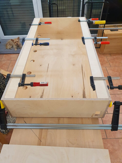

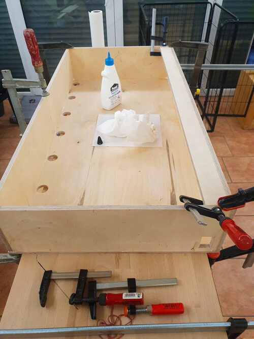

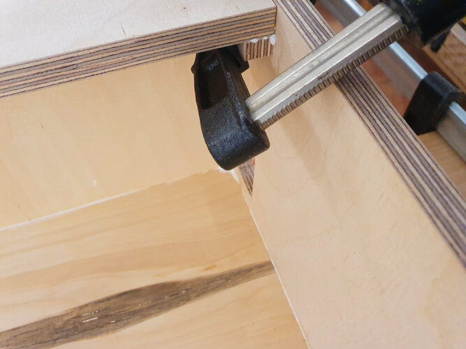

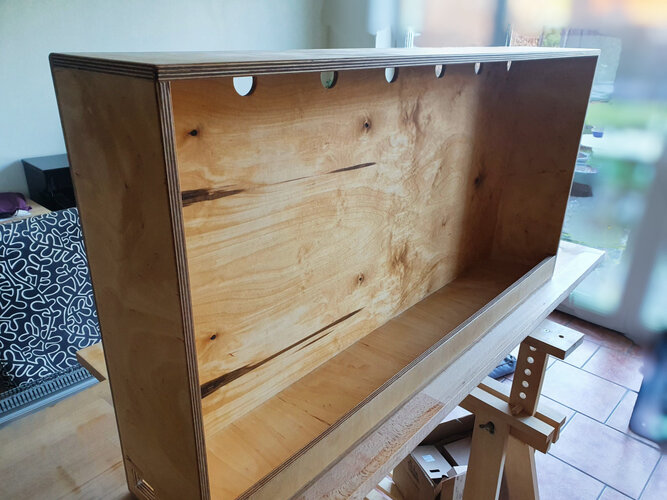

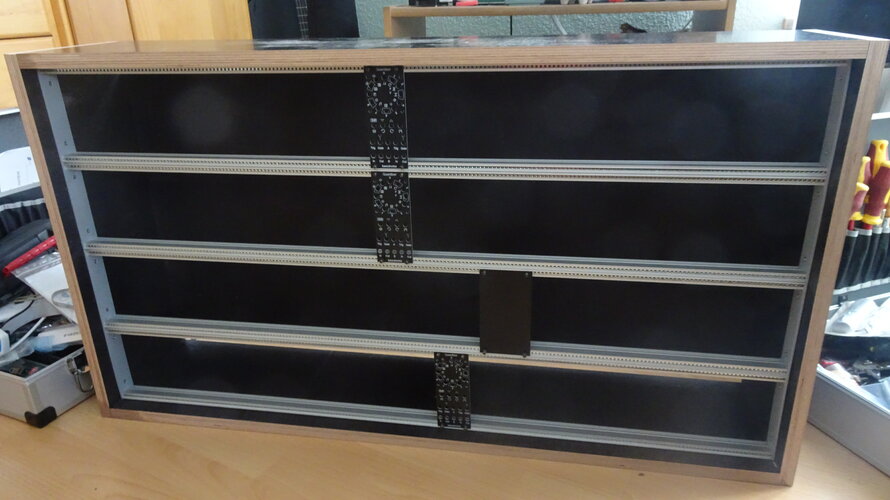

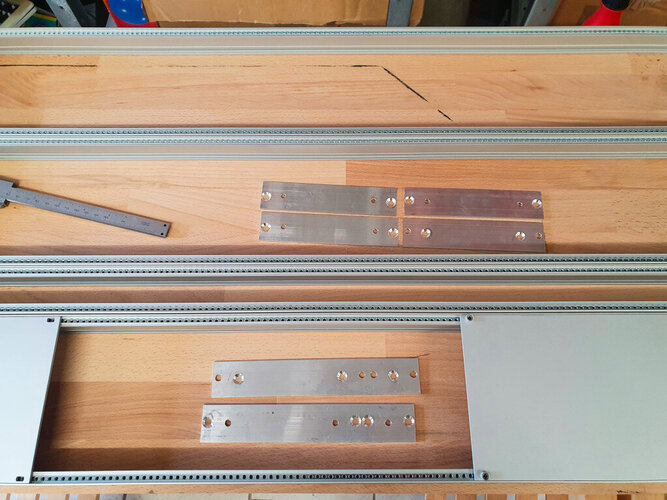

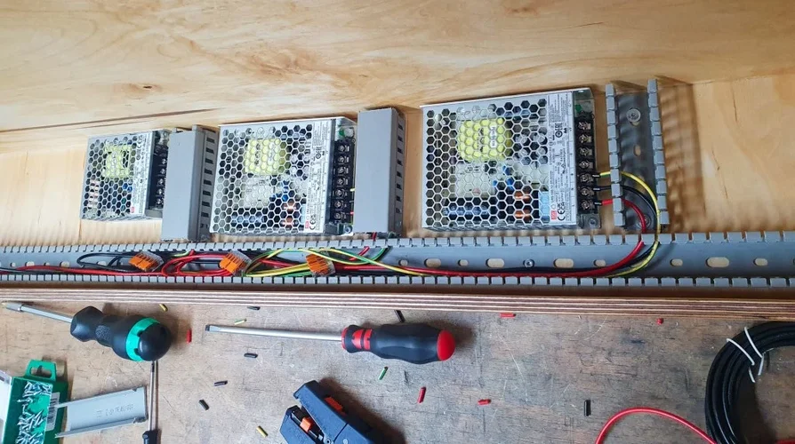

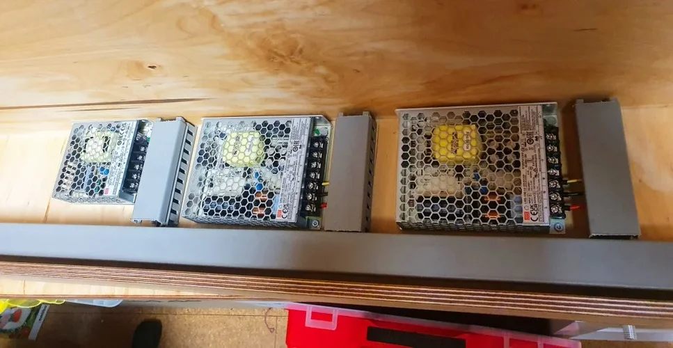

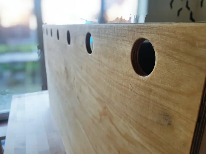

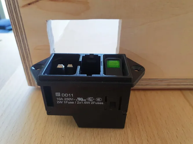

Hi Zusammen,
mein erstes Modular Case mit 2x 84TE 3HE wurde zu klein.
Nun geht es auf ein 3x 196TE 3HE und 1x 1HE.
Eine Zeichnung ist als PDF Angefügt.
Der Zusammenbau ist fast abgeschlossen.

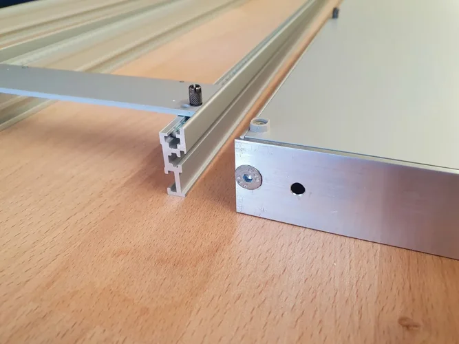

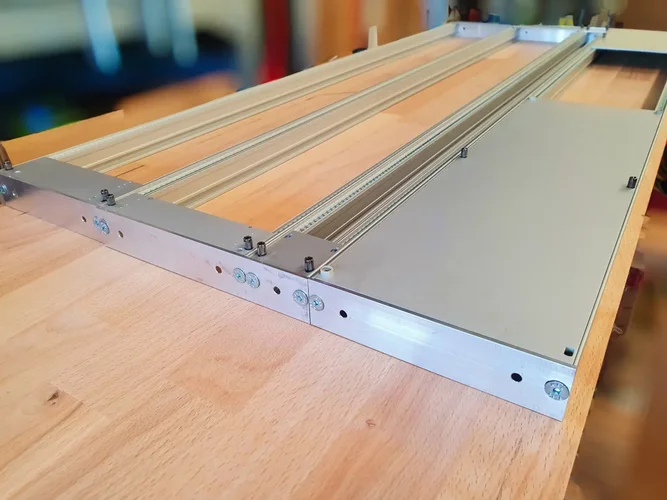

Hier sind die Profile von Gie-Tec:

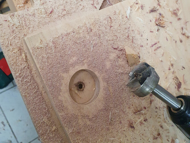

Die Belüftung darf wohl nicht fehlen.
Allen schön verleimen.
Verleimung der Rückwand:
"Fettisch" geölt bzw gebuttert gibt eine samtige Oberfläche

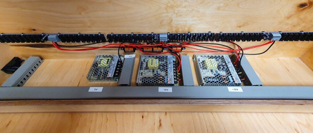

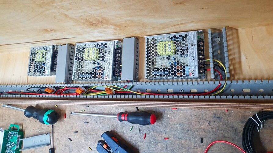

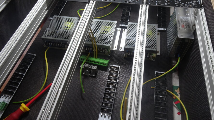

Noch die Verkabelung:
To be continued ...
ToDo:
- Berührungsschutz für die AC Verschraubungn an den Netzteilen -> wird gedruckt
- Profile einbauen
M.i.a.u.: Damton, demash, stuartm und 6 andere
  • #6.444
Nur oben Lüftungslöcher? Habe bei meinem Case oben und unten welche angebracht, um einen Kamineffekt zu haben.
M.i.a.u.: JS-Sound, BatNoize und Miks
  • #6.446
Danke für den Hinweis, ich werde sehen, wie es sich verhält und evtl. nacharbeiten.
Halte ich, offen gestanden, für overkill ;). Kann man natürlich machen, muss man m.E. aber nicht unbedingt.
Geht doch nur um Vermeidung von Wärmestau, und da reichen ein paar Löcher im oberen Bereich. Ich hab jedenfalls noch nie Probleme mit Stimmstabilität oder im Extremfall Funktionsausfall gehabt :dunno:.

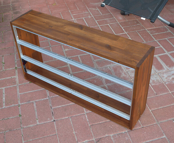

  • #6.448
Da meine Selbstbau-Chassis immer Zuhause "mit dem Rücken zur Wand" standen, habe ich gar nicht erst Rückwände eingebaut. So war der Zugriff von hinten bei weiteren Ein- oder Umbauten auch viel einfacher. Und ich habe viel nachträglich
ein- oder umgebaut ;-)
M.i.a.u.: VEB Synthesewerk, BatNoize, Söner und eine weitere Person
  • #6.450
Das schaut dann aber auch nach Flying Bus aus. Das wäre nicht so meine Welt gerade bei 196er Gehäusen.
Ich hatte die Rückwand einfach etwas niedriger schneiden lassen, damit oben und unten je 2cm Platz waren für die Luft. Sieht man rechts ein wenig im 2. Bild. Als früherer Bewohner einer Dachmansarde über 40 Jahre hatte ich immer mal wieder Probleme im Sommer mit hohen Temperaturen an Geräten und vielleicht daher die Vorsicht.
