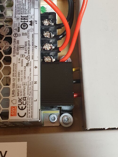

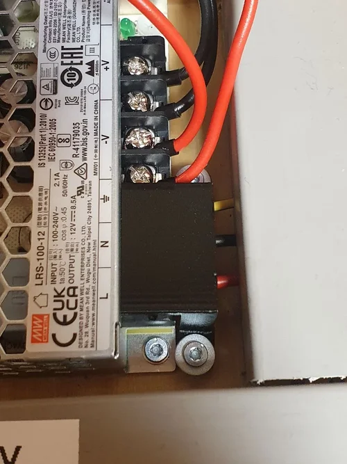

Sehr Chic. Aber wenn ich das richtig sehe, hast Du alle Strombusse unten im Case verbaut. Das sind teilweise dann aber ganz schön lange Wege zu den Modulen, oder?
Danke, jede Modulreihe bekommt je eine Reihe mit solchen Wannensteckern.
Könnte sein, dass die Zuleitungen von den Netzteilen stäter angepasst werden und evtl. noch Filter rein müssen. Mal schauen...
Gestern Abend gab es ein Sicherheitsupdate / Berührungsschutz aus dem 3D-Drucker ;-)

  • #6.452
Ich will ja nicht meckern.
Aber wenn ich sehe was ihr hier für Netzteile verbaut, sollte man schon über zusätzliche aufgeteilte Sicherungen im Inneren nachdenken.
Einem 12V 10A Netzteil ist es ziemlich egal, ob am Ende des Busses ein Kurzschluss ist.
Das Flachbandkabel fängt einfach an zu brennen.
Oder gibt es auf den Busplatinen noch extra Sicherungen?
M.i.a.u.: humax5600, Jenzz, fanwander und eine weitere Person

  • #6.454
Darauf kann nicht oft genug hingewiesen werden.
Die üblichen Flachbandkabel sind auf 1A pro Leitung spezifiziert. Der Eurorackbus bietet 2 Leitungen pro Spannung, also sollte es NIE möglich sein, dass mehr als 2A vom Netzteil geliefert werden. Wenn ein elektronisches Bauteil den Kurzschluss produziert, dann geht das meist schnell kaputt und beendet die Kurschluss-Situation, wenn es aber einen mechanischen Kurzschluss gibt (etwa durch eine Schraube, die auf eine offene Stiftleiste fällt) dann ist das Buskabel das schwächste Glied und wird zu brennen anfangen. Netzteile größer 2A pro Leitung haben in Eurorack-Modularsysnths nichts verloren!

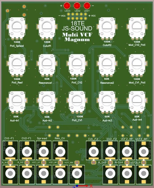

Ich mache jetzt für mein Eurorack neues Modul Multi VCF.
M.i.a.u.: onkelhoste und BatNoize
  • #6.456

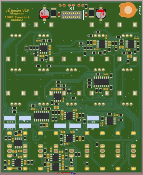

Ich dachte, dass ich heute die Platine nicht fertig machen kann. Aber jetzt ist die Platine bereits fertig. Morgens muss ich noch das Panel machen und dann bestelle ich bei JLCPCB 5 Stück Leiterplatten und Panels.
Das ist die Bottom Seite.
M.i.a.u.: onkelhoste, BatNoize und sospro

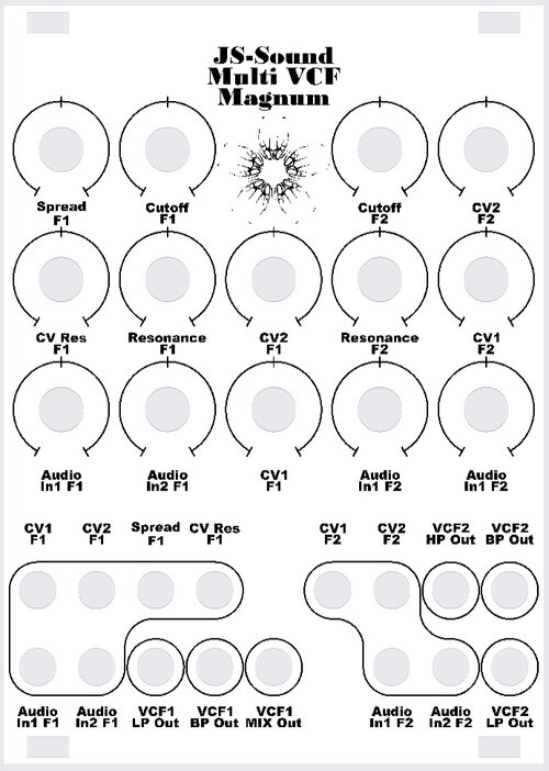

  • #6.457

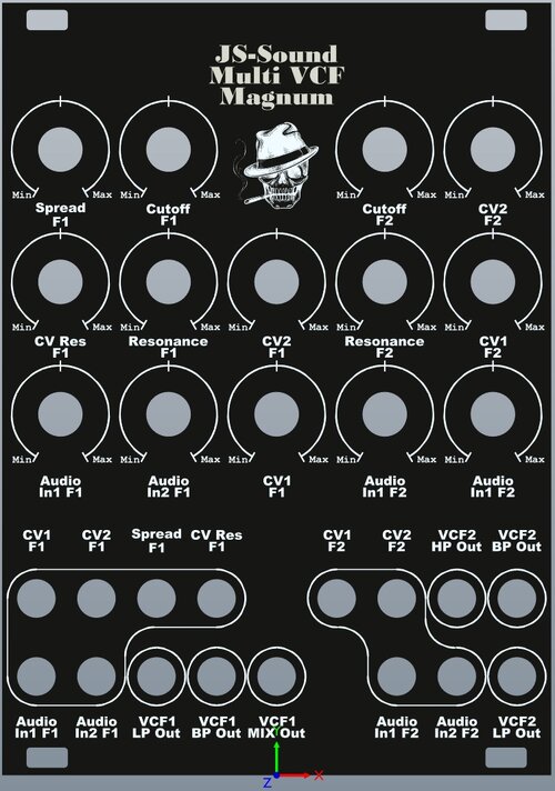

Jetzt habe ich das Panel für mein VCF gemacht. So sieht das Panel aktuell aus. Jetzt bin ich beim überlegen, ob den Kopf auch beleuchten soll, den Platz für LED an der Stelle auf der PCB habe ich. Mein Gedanke geht in die Richtung, dass ich die LEDs so anschließen kann, wenn die CV-Signale ankommen, dann kann das Bild in der Mitte quasi die Geschwindigkeit bzw. die Spannung von Signalen in die Licht Intensität umwandeln. Die Fläche ist ca. H=18mm, B=17mm wo der Kopf ist. Oder ich kann auch andere Grafik an der Stelle platzieren.
M.i.a.u.: BatNoize und onkelhoste
  • #6.458
Ich persönlich würde die "Min"- und "Max"-Beschriftung an den Potis weglassen. Bringt keinen Mehrwert (denn dass ganz nach links = zu und ganz nach rechts = auf ist, weiß man doch auch so ;)) und macht das Layout nur unnötig unübersichtlich.
M.i.a.u.: AC1, Feedback und dcp
  • #6.459
Ich persönlich würde die "Min"- und "Max"-Beschriftung an den Potis weglassen. Bringt keinen Mehrwert (denn dass ganz nach links = zu und ganz nach rechts = auf ist, weiß man doch auch so ;-)) und macht das Layout nur unnötig unübersichtlich.
Und die Beschriftung mit einem Serif Font ist in der Größe auch eher kontraproduktiv.

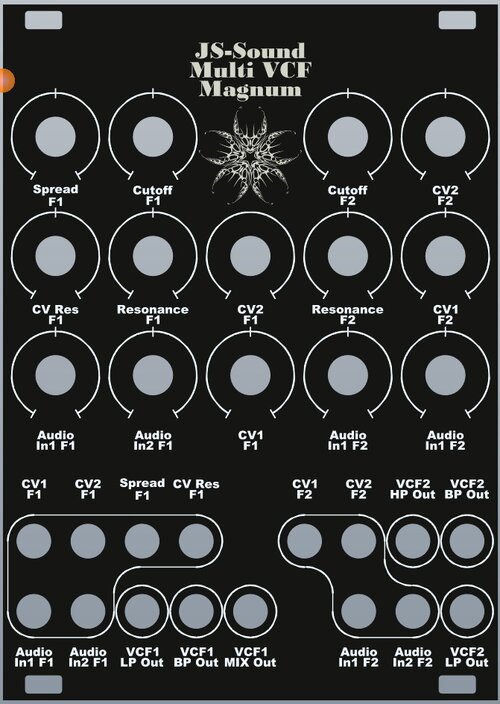

  • #6.462
Ich weiß dass es schwierig ist in dem Gedränge eine intuitive Platzierung der Potis hinzukriegen, aber nur vom Anschauen her erschließt sich mir nicht, was die CVs machen. Und nur bei einem der CV Regler steht es dabei.
  • #6.464

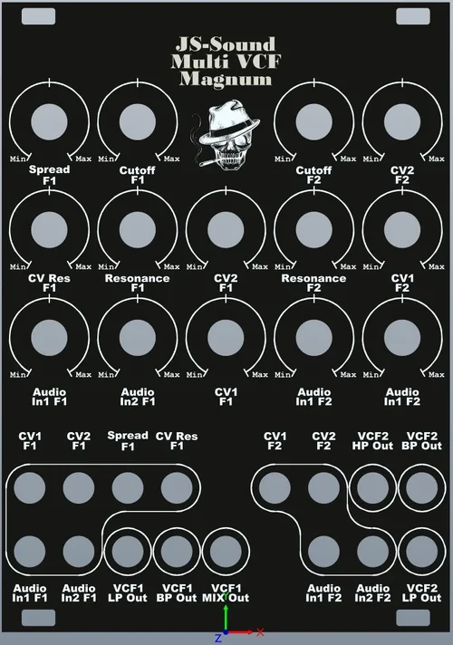

Also ich habe das Panel so jetzt geändert und ich denke kann so lassen?

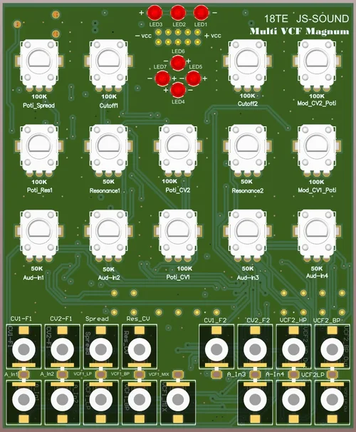

Die LEDs wo das Ornament steht habe ich auch auf der Hauptleiterplatte bereits platziert. Die 4x LEDs werden aufleuchten, wenn von allen CV (außer Resonanz) die Signale ankommen.
M.i.a.u.: Feedback und tangrami
  • #6.466
Eine dumme Frage habe über der Farbe des Panels. Bis jetzt habe ich immer das Panel in schwarze Farbe bestellt, da stellt sich die Frage ob z.B. weiße Farbe mit dem schwarzen Text und allen Markierungen auch interessant sein könnte? Oder die schwarze Farbe gilt quasi als Standard und muss so sein?
  • #6.468
Grundsätzlich gilt: Klar, wenns gefällt. Ich mag die Systeme einheitlich, bei mir ist z.B. Eurorack durchgängig mit schwarzen Panels und weißer Beschriftung. Mein 5U-System ist hellgrau (Alu) mit schwarzer Beschriftung.
Andere Leute haben Systeme, bei denen das kunterbunt gemischt ist. Jeder wie er mag.
Nö.

  • #6.473
Für die Probe habe ich das Panel in weiße Farbe gemacht. Sieht eigentlich auch nicht schlecht aus.

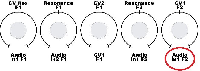

  • #6.476

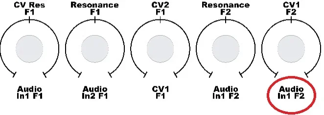

Irgendwie kam darauf keinerlei Reaktion von Dir. Ich hab das auf dem Bildausschnitt mal markiert. Muss das ganz rechts wirklich "In1 F2" und nicht "In2 F2 " heißen?
Siehst du oben den Text „CV2 F2“ für das Poti oben? Der Text "Audio In1 F2 steht für unteres Poti! Alles ist so korrekt wie ich das platziert habe. Der Text "Audio In1 F2" steht für unteres Poti, ich weiß es nicht wo du den Fehler siehst.
  • #6.477
Darin dass zwei Potis hier gleich beschriftet sind. An welchem soll ich denn jetzt drehen, um Audio In1 F2 zu beeinflussen? An Audio In1 F2 oder an Audio In1 F2? Das ist mir nicht so ganz klar...:kiffa:
M.i.a.u.: dcp
  • #6.478
Ich hätte erwartet (@haebbmaster hatte ja als erster drauf hingewiesen), dass es
Audio In1 F1
Audio In2 F1
Audio In1 F2
Audio In2 F2
gibt. Untere Zeile vlnr, das "CV1 F1" mal ausgeklammert.
Statt dessen gibt es "Audio In2 F2" nicht, dafür "Audio In1 F2" zweimal. Wenn das so geplant ist, ist es ja OK. Sah für mich halt eigenartig und nach einem Versehen aus.
  • #6.479
Das Foto habe ich von nicht aktueller Veränderung gemacht, danach habe ich noch ein paar Änderung gemacht.
Ich habe bereits 5 PCBs und 5 Panels (nach aktuellem Stand) bestellt. Jetzt bin ich gespannt, ob der VCF mir gefällt oder nicht. :) Das Panel habe ich der schwarzen Farbe bestellt.
Ich habe noch Ergänzung auf der PCB gemacht. Also die Eingänge Audio In1&In2 F1 habe ich mit „Audio In1&In2 F2“ angeschlossen. Sobald aber in die Buchse In1&In2 F2 ein Kabel reingesteckt wird, dann wird die Verbindung abgetrennt und so kann jeder Filter eigenen Signalen verwenden.
