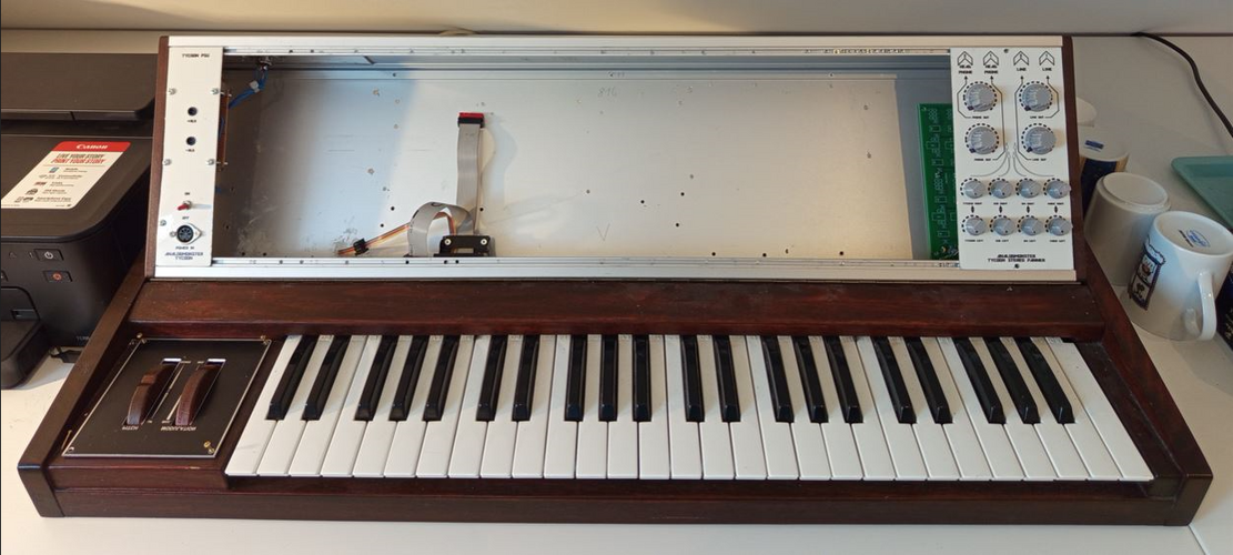

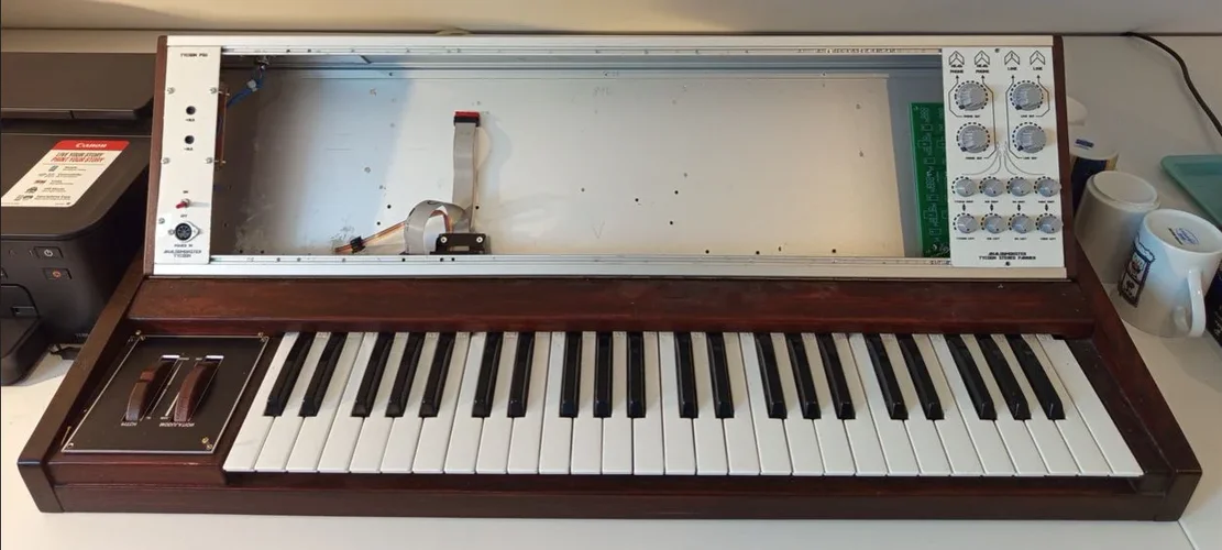

Habe jetzt mal ein Keyboardsynthesizer-Projekt gestartet und das Teil "TyCoon" getauft. Ist ein Synton-Syrinx - Clone, oder genauer der "Synton Syrinx++;", da ich vorhabe, dem Teil ein paar Zusatzfunktionen zu verpassen. Zum Bleistift einen Stereo-Panner als Ausgang anstelle des einfachen Syrinx-OUT. Genau, das Ding macht zwar noch keinen Mucks, hat aber schon eine Ausgabeschnittstelle 😂
Basis ist ĂŒbrigens das alte Chassis von HaJo Helmstedts Challenger, was er mir geschenkt hat.

Das GehĂ€use und die Modwheel-Sektion sind schon mal: wow! ;-) Auch wenn das jetzt HaJos Verdienst ist, wenn ich das richtig verstehe. Die Idee eines Syrinx-inspirierten Synths ist natĂŒrlich toll.

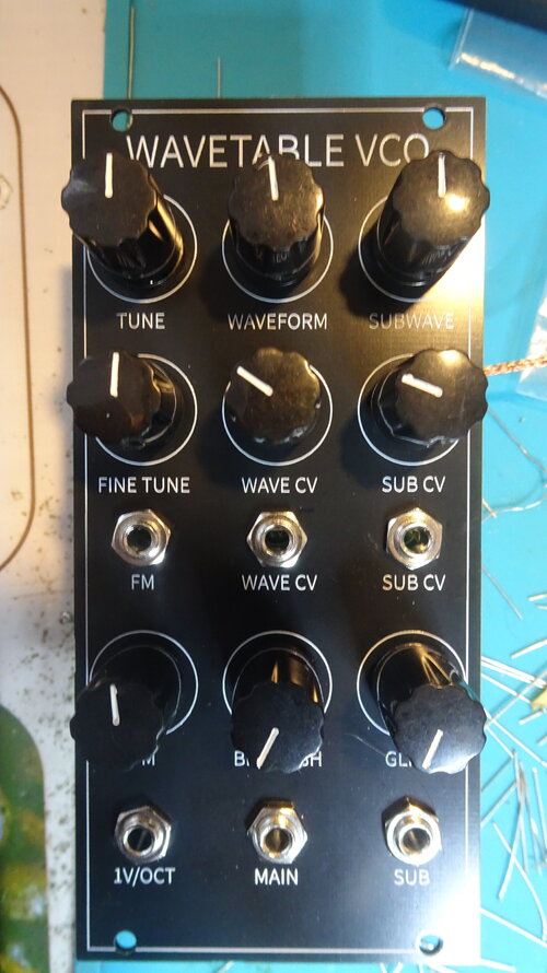

Wellentabellen kann man ja immer irgendwie brauchen.....
Gerade mit einem Wavetablemodul von Toil fertig geworden auf Basis von einem PIC von Electric Druid. Leider ist in Japan, wo Toil wohl zu Hause ist, die Versorgung mit Bauteilen etwas anders. Hatte zuerst gedacht, dass ich das Modul irgendwie schon aus der Restekiste fertig bekomme. Dem war nicht so. Er hat die recht seltenen Mini WiderstĂ€nde 0204 verbaut, die man bei den ĂŒblichen HĂ€ndlern hier in D nicht so mal eben alle bekommt. Ging auch vorher aus der BOM nicht hervor. Wer da was von Toil bauen möchte, sollte vielleicht vorher auch anhand der Gerber Dateien checken, was da verbaut wird. Habe dann alle 0204 WiderstĂ€nde bei BĂŒrklin bekommen. Da man oft 100 StĂŒck nehmen muss, ist das dann nicht so ganz gĂŒnstig wenn man davon nicht alle braucht.

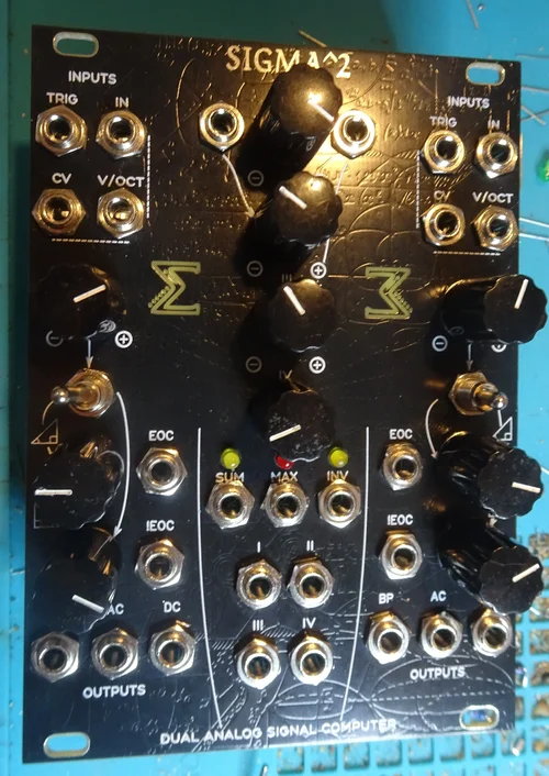

AnhÀnge
M.i.a.u.: AC1, Bodo, 11919 und 3 andere

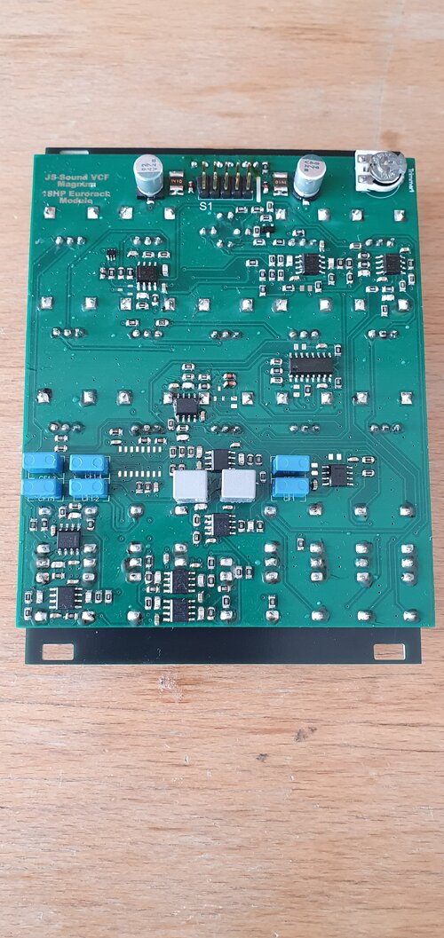

Also ich habe heute noch ein bisschen Teil1 von der VCF-Magnum (bei 3x WiderstÀnden die Werte waren etwas zu hoch bzw. zu niedrig) geÀndert. Jetzt funktioniert Teil1 von dem Filter VCF-Magnum richtig. Teil 2 war gleich richtig. Jetzt habe ich endlich ein cooles Multifilter in meinem Rack.
Das ist Teil 1 von dem Filter VCF-Magnum trockener Klang
Anhang anzeigen JS-Sound VCF Magnum 2 AS3350D.mp3
mit GFI
Anhang anzeigen JS-Sound VCF Magnum 3 mit GFI.mp3
Ich werde keine weiteren Werte von den Bauteilen mehr Àndern, ich bin mit jetzigem Resultat zufrieden.

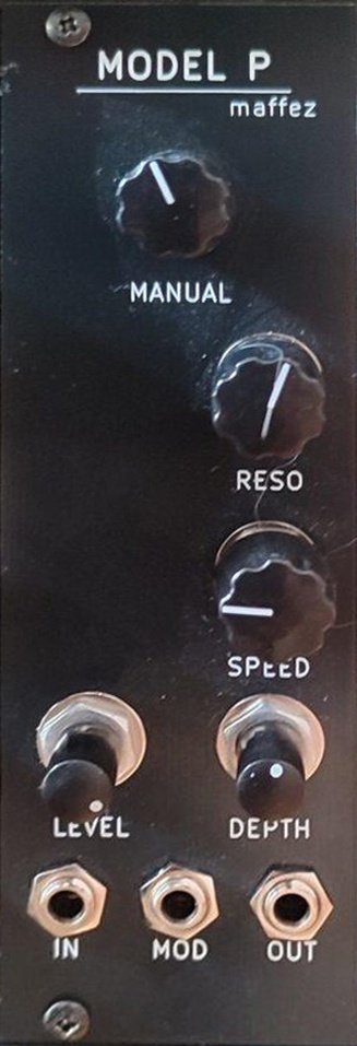

Super lange nix gelötet. Jetzt aber.
Maffez - Model P (Phaser + Buggfixxes und Mods) (PCB/Panel Set von Forumskollegen)
CV Balance Trimmer nach vorn gelegt und fĂŒr JP1 (Fix Dry Amount) Mix Poti hinzugefĂŒgt.
Bild 2: Fix fĂŒr Version 1.3
R45 (100K) nur ans untere Pad , dann LötbrĂŒcke rĂŒber zu Pin10 (TL074) (oberes Pad von R45 bleibt frei)
Depth Poti, AMT1 (B100K): Mittleres Bein (Pin2) nicht mit PCB, dafĂŒr mit rechtem Bein (Pin3) verbinden.
Projekt Seiten: https://maffez.com/?page_id=5073

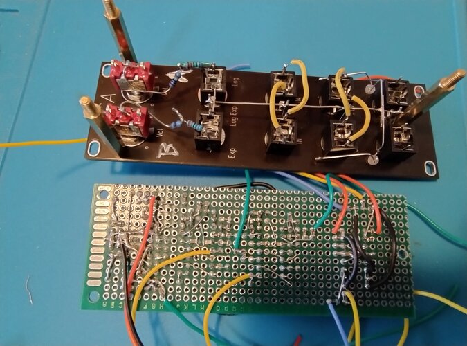

  • #6.533

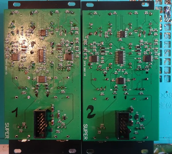

ssi2164 V2164 AS2164 ???

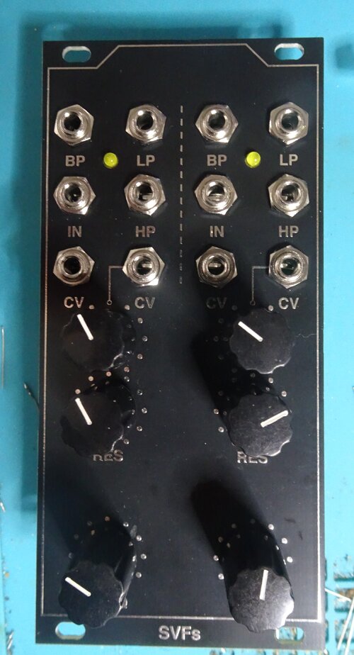

Feiertag, nix los und Langeweile. Schnell ĂŒber Mittag noch einen 2. Filter zusammen gebaut. Gedacht eigentlich fĂŒr V2164, aber den ersten mit SSI2164 gebaut und den zweiten dann mit AS2164. Habe jetzt irgendwie das GefĂŒhl, dass sie leicht unterschiedlich vom Klang sind. Funktionieren tun beide. V2164 hĂ€tte ich noch einen einzelnen gehabt, aber den wollte ich fĂŒr SonderfĂ€lle aufheben weil der in Europa auch nicht einfach zu bekommen ist, und von den AS2164 hatte ich noch acht und die mĂŒssen dann auch irgendwo verbaut werden.
EndgĂŒltig fertig sind beide auch erst, wenn die 0,1%tigen WiderstĂ€nde da sind. Die sollen dann Anfang Mai kommen. Im Moment sind noch 1%tige an den Stellen drin. Betrifft in erster Linie V/oct. Die haben das mit FestwiderstĂ€nden statt Trimmern gemacht.

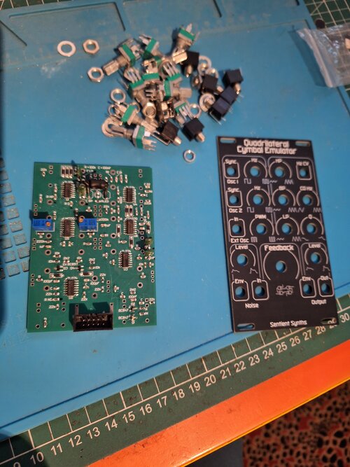

  • #6.535

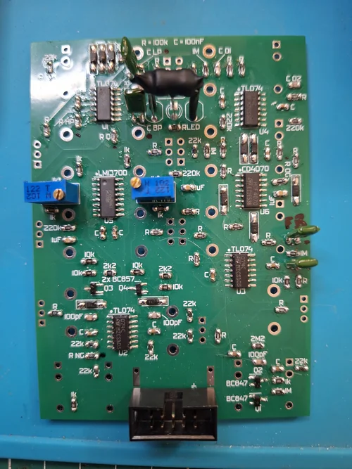

Osterglocken?
Sentinent Synths - Quadrilateral Cymbal Emulator (PCB/Panel - Set, wieder vom Forumskollegen) (14HP / 40mA +/-12V)
Einige der PCB Beschriftungen und auch Mengenangaben bei den Bauteilen, haben fĂŒr etwas Verwirrung gesorgt. Chat mit Entwickler brachte dann erhoffte Klarheit. :)
C = 100nF
R = 100k
The others can be altered depending on how you want the module to sound but try these to start:
C LP = 1 nF (low pass cap in the state variable filter)
C BP = 1 nF (band pass cap in the state variable filter)
C O1 = 100pF (Oscillator 1 cap)
C O2 = 100pF (Oscillator 2 cap)
R Q = 100k (sets max Q)
R LP / R HP = 100k (sets state variable feedback)
R NG / R OG = 220K (Ausgang vom Noise und den OSCÂŽs vor dem Filter)
LDR Typ: 5528
Projektseite:

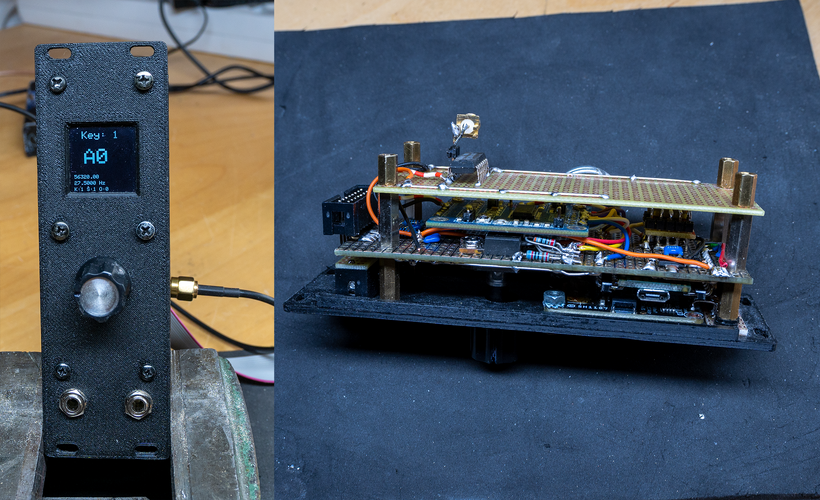

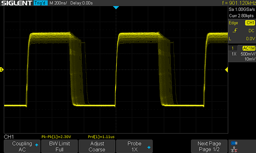

Mein Tuner-Projekt (und hier) schreitet voran. Mittlerweile gibt es einen experimentellen und (mehr oder weniger) funktionellen Prototypen. Die Ausgabe auf
dem OLED-Display ist zzt. auch nur fĂŒr mich informativ und wird spĂ€ter natĂŒrlich "schön" gemacht. Dank eines Industriequarzes mit +/-5ppb (~ 0.005 ppm!)
Temperaturabweichung ist die ausgegebene Frequenz (nach einer ca. dreiminĂŒtigen Warmlaufzeit) superstabil. Die auf dem u.a. Screenshot meines Oszilloskop
angezeigten 901120 Hertz werden durch 2048 geteilt und ergeben damit exakt 440 Hertz. Mit einem 25MHz Quarz betrÀgt die Auflösung eines AD9850 rund
0.1 Hz - geteilt durch 2048 sind das 0,00004Hz. Damit kann ich das Tuningword des DDS-Synthesizers sehr genau betanken.
Der derzeitige Showstopper ist auf dem unteren Bild zu sehen: Jitter und doppelte Flanken. Eine saubere Weiterverarbeitung des Signals ist damit nicht zu
realisieren. Leider ist es zum Einen so, dass diese billigen AD9850 Chinaboard vom Design her nicht auf HF ausgerichtet sind. Zu lange Signalwege, fehlende
Abschirmungen und Übersprechen durch zu geringe AbstĂ€nde von benachbarten Leiterbahnen. PCB-Design ist Kunst und mit Hochfrequenz umzugehen erfordert
andere PrioritĂ€ten als eine LED-Lichtorgel bauen. Wenn man den gĂ€ngigen Foren trauen darf, scheint ĂŒberdies der Tiefpassfilter am Ausgang falsch berechnet
worden zu sein und die Chips, die in China vom Band purzeln, sind wohl auch nicht unbedingt erste Wahl. Anders ist aber der geringe Preis fĂŒr diese Module
auch kaum erklÀrbar. (ist bei AD9833 und 9834 nicht anders.)
Am Ende bleibt mir nur, mich nach einem anderen Board umzusehen oder ein eigenes PCB zu entwickeln, das o.a. AnsprĂŒche erfĂŒllt. Stay tuned ...
