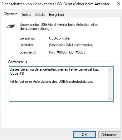

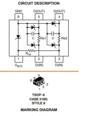

Tja, scheint wirklich mit einem Wasserhahn verknotet zu sein. Hatte jetzt mal gerade die untere Platine mit dem Prozessor ab gehabt vom Modul, also nur Controler PCB und Frontplatte. Damit macht Windows auch Bim Bam beim reinstecken mit gleicher Fehlermeldung. Und auf dem Board ist nur dieser Protektor Chip mit drauf. Spannungsversorgung könnte allenfalls noch über das USB Kabel kommen, aber über den 10pol Stecker nicht, weil der nur ins fehlende untere Board mit dem Prozessor passt. Idee war auch noch, dass der Chip ein Fake ist und nicht richtig funktioniert. Aber D(In) haben auf D(Out) Durchgang bei + und - Datenleitung. Rätsel der Urwaldhölle.könnte ja auch an einen Wasserhahn geknotet sein
Der Screenshot bedeutet, das Windows den Device-Descriptor nicht auslesen kann. Der Device Descriptor ist das erste, was ein Betriebssystem nach dem Anstecken ausliest. Danach werden weitere Descriptoren ausgelesen um herauszufinden, was das Gerät kann und welche Treiber benötigt werden.So schaut das aus. Wird nichts gefunden. Doch die Hardware?

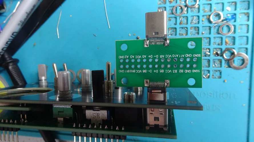

Das Betriebssystem ist "abgeklemmt", also das Board mit dem Prozessor gar nicht mehr dran und trotzdem kommt die Fehlermeldung. Dann könnte ja nur noch diese Information im Protector Chip stecken, was sie nicht tut. Den habe ich auch noch rausgelötet und kann sie dann in der Buchse sein? Glaube eher, dass da ein Kurzschluss ist. Da aber das Rummessen an diesen winzigen Beinen schon eine Quälerei ist, habe ich jetzt dieses Breakoutboard bestellt siehe oben, um auch eine saubere Aussage tätigen zu können ob da ein Schluss ist oder nicht. Wenn ich dann Testpins im 2,54er Raster habe sollte das möglich sein. Dann kann ich auch zumindest entscheiden, an welche der beiden Seiten ich an der USB Buchse mit dem Lötkolben, Flux, Lötsauglitze oder was auch immer dran gehe. Im Moment ist das eher System Schrotflinte oder stochern im Nebel. Habe gerade noch in der Bucht ein paar andere USB-C Breakout Boards bestellt. Da klemmt man dann nur 4 Strippen dran und die würde ich dann notfalls mit dem Protektor verbinden, aber die Verbindung zur eigentlichen Buchse kappen mit dem Kurzschluss. Ist zwar dann provisorisch aber wenn das funzt würde ich das erstmal von innen mit Superkleber reintackern. Muss ich dann halt das Modul zum Füttern aus dem Rack rausholen.Der Screenshot bedeutet, das Windows den Device-Descriptor nicht auslesen kann. Der Device Descriptor ist das erste, was ein Betriebssystem nach dem Anstecken ausliest.

Es gibt USB-C Buchsen für USB 1.0/2.0 (wie hier) mit Pins:Das nächste Hindernis wäre für viele auch noch die USB Buchse
