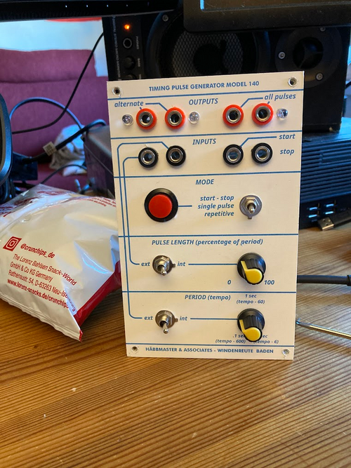

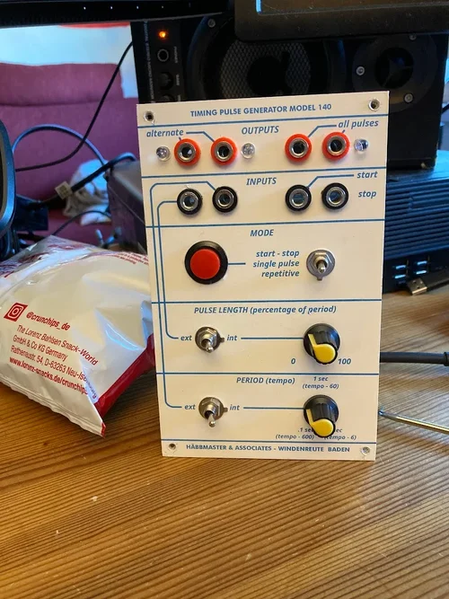

Auf mehrfachen Wunsch eines einzelnen Herrn in Fischbach habe ich die Leuchtstärke der LEDs im Pulser etwas entschärft. Außerdem habe ich am dahinterliegenden Arduino Code ein paar Zeilen hinzugefügt (Fehlerbehebung und Verbesserungen im Benutzererlebnis)

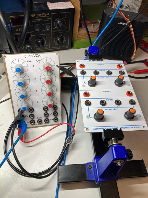

Jetzt muss ich rauskriegen, warum von diesen beiden 2164 basierten Quad-VCAs einer die negative Halbwelle abschneidet und einer nicht.
Edith: da war tatsächlich der 2164 kaputt. Na sowas.

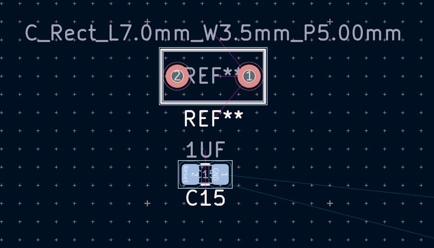

Machen es Keramik C genau so gut? Was meint ihr?
Musst Du schauen, hochkapazitive SMD Kerkos haben spannungsabhängige Kapazitäten und können Mikrofonieempfindlich sein. Als Beispiel:
Bei C6 z.B. liegen ca. 12V DC an, d.h. wenn Du max 10% Kapazitätsverlust tolerieren willst, dann muss das mindestens ein 35V Typ werden. Die Bauform hat auch einen Einfluss auf die Stärke des Effekts. Bei Murata gibts eine Parameter Liste, dort kannst du einen Kondensator auswählen und Dir dann dort dann per Button "C-DC bias" für das Modell die genaue Kurve anzeigen lassen. MLCCs andere Hersteller mit ähnlichen Parametern verhalten sich in etwas gleich.
Es gibt übrigens auch SMD Folienkondensatoren:
M.i.a.u.: Modie, GKMsound und fanwander
  • #6.729
Ja die habe ich auch schon oft verbaut sind aber schon ein Stück teurer und bei 1 uF auch nicht gerade klein.
Für mich war eben die Frage ob es überhaupt lohnt in dem Fall die größeren Folienkondensatoren zu verwenden ...
Es werden wohl die werden.

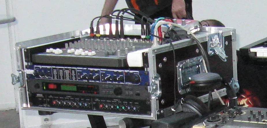

PS: Ich denk' nur gerade dabei an unsere "Rüttel"-Diskussion (im Poly-Thread PBK) von Poly-Road-Cases unterwegs mit internen Flachbandkabeln unter den Modulen... Das dürfte im Anhänger ordentlich hüpfen und rütteln.
Das ist überhaupt kein Problem. Das einzige Kabel, die es manchmal beim Transport rausrüttelt ist der IEC-Netzkabelstecker im DRP15 in meinem Mixerrack.
Das ist vor allem deswegen supernervig, weil ich den Mixer komplett rausbauen muss, um an die Rückseiten der 19"Geräte zu kommen.

...die Lösung könnten ein-zwei Schuß aus der Heißklebepistole sein...
Es gibt IEC-Stecker, die sich in der Buchse einklemmen. Ich müsste sie nur endlich mal kaufen...
Das Rack hat aber eh irgendwann ausgedient, weil es mir einfach zu schwer wird.

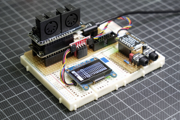

Hi zusammen:
wieder einen kleinen Schritt weiter. Das optische MIDI-Interface ist aufgebaut: MIDI-In und Out. Über MIDI-In eingespielte Noten werden in die CV (Steuerspannung) übersetzt und liegen an den zwei Klinkenbuchsen als CV und Gate an. Wahlweise kann anstelle des Gate-Ausgangs auch eine Steuerspannung als einfache AD-Hüllkurve (Attack-Decay) ausgegeben werden, um direkt einen VCA anzusteuern (spart eine externe ADSR-Hüllkurve). Auf dem OLED wird dazu die Kanalnummer, MIDI-Notenname und Oktave angegeben.
Alternativ gibt der Sequenzer intern abgelegte Sequenzen nun als CV und parallel über MIDI aus. Auf dem Board sind bisher vier Ausgänge verfügbar: Polyphonie ist somit noch nicht machbar - kommt aber noch!
Euch noch eine erfolgreiche Restwoche!
Der Modie.

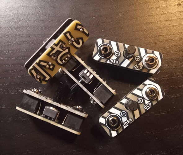

Mal so zwischendurch ein paar kleine passive Attenuatoren zum dazwischenstecken...

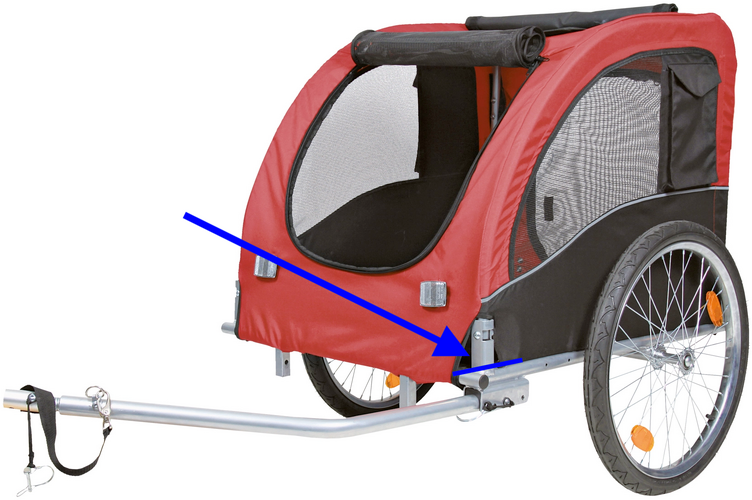

Nein.
Das war der Anhänger (meiner war allerdings 15 Jahre alt und der Aufbau war entsprechend runtergerockt - der Hund hat jetzt einen neuen Anhänger bekommen):
Die blau markierten Zapfen für den Aufbau habe ich abgeflext (was auch mit 'ner Makita ein heftiges Stück Arbeit ist)

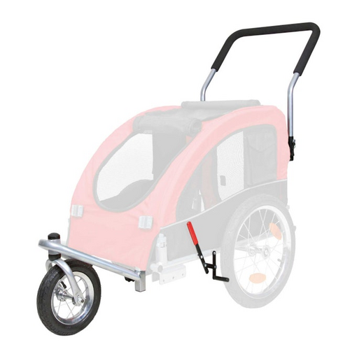

Das Vorderrad stammt vom "Jogger"-Ergänzungssatz:
Das kleine Vorderrad ist allerdings ein ziemlicher Schei**, da man mit eine vernünftigen Luftpumpe nicht ans Ventil dran kommt. Nur die wirklich billigsten Pumpen mit einseitigem Auslass passen zwischen Achse und Ventil.
Für den Kasten habe ich 9mm Siebdruckplatten im Baumarkt zuschneiden lassen. Die Grundplatte hat Gewinde mit Rampamuffen eingesetzt bekommen, in denen dann der Rahmen verschraubt ist. Ob das wirklich hält weiß ich nicht. Vielleicht muss ich doch Einschlagmuttern nehmen oder gar normale Schrauben mit Beilagscheiben.
Das ganze Ding hat keine Bremse, was vollbeladen schon grenzwertig ist.
Für die Deutschland-Tournee kaufe ich irgendwann einen Robert-Trailer -> https://www.robert-trailer.de/
)Die haben dann eine Auflaufbremse (im Video bei 3:52). Das Modell Ludwig wär dann schon sehr cool:
Wenn man nicht so viel Platz braucht, dann kann man auch einen Tiggo Cargo II nehmen. Kostet 30mal weniger als ein Robert-Trailer ;-)
https://www.otto.de/p/tiggo-fahrradlastenanhaenger-tiggo-vs-cargo-ii-lastenanhaenger-fahrradanhaenger-transportanhaenger-S0V4C0KB/?variationId=S0V4C0KBBQ47#ech=29270096

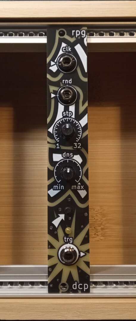

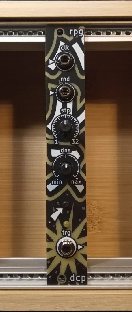

dcp_rpg - Simpler kleiner Random Pattern Generator, 1-32 Steps, 0-100% Density, Clock in (braucht er), Rnd in (per Trigger auslösbar oder manuell mit rnd Tasterchen), Trigger out. Beim b Edge funktionierts am Trigger In schon mal ;-)

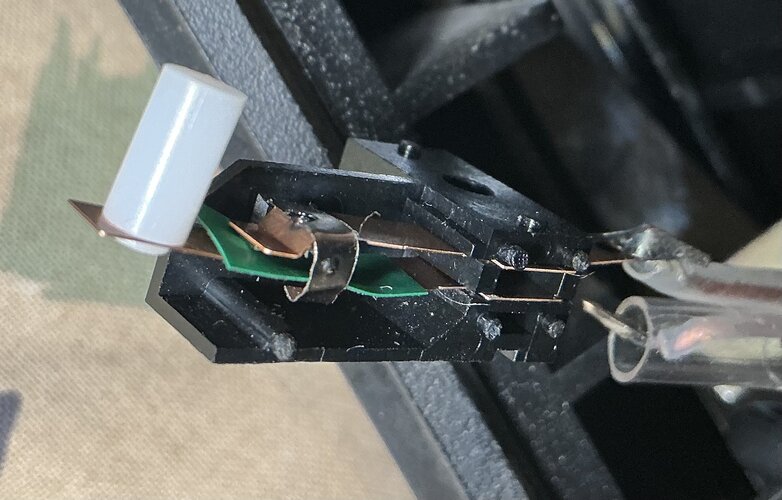

ein altes Yamaha FC4 Sustainpedal, das im Ruhezustand Kontakt hat, und bei Betätigung den Kontakt unterbricht, funktioniert bei einem billigen Masterkeyboard verkehrt. D.h. das Keyboard braucht ein Pedal, das Kontakt macht bei Betätigung. Normalerweise erkennt ein Masterkeyboard die Art des Sustainpedals von selbst, oder man kann es in den Einstellungen anpassen, jedoch meines kann das nicht.
Einfache Modifikation des Schalters mit einem kleinen Stück Isolierband, damit kein Kontakt ist im Ruhezustand, und ein U-förmiges Stückchen Nickelstreifen angeschweisst für Kontakt bei Betätigung.

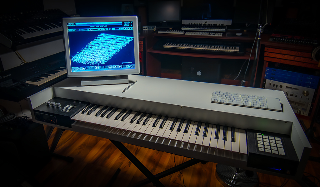

Was mit einer Idee begann (Hinweis), wurde nun endlich fertiggestellt.
Meine Interpretation eines Fairlight CMI IIx "Clone"
Details zur Technik (Touchdisplay, Hardware im Inneren inkl. Audio-Interface, MIDI-Interface, Konzept der Kühlung, etc..) folgt bald im separaten Thread.
Soviel vor weg: Es handelt sich um eine vollwertige Workstation, welche (obwohl innen aktiv gekühlt) praktisch lautlos und stabil läuft.

👍 Wow - Fairlight! Letztens noch eine Doku dazu gesehen - ein Kniefall! Wahnsinn!
Bin sehr gespannt auf den Thread: sieht nach einer unglaublich guten Arbeit aus! Respekt!
