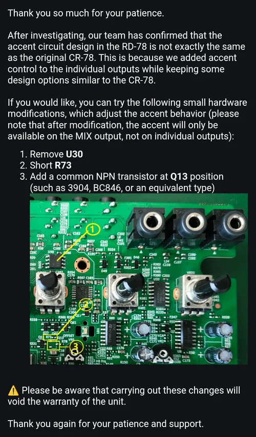

  • #167
Hallo,
mal ne Frage an diejenigen die auch eine haben. Ist bei euch auch der Accent absolut unbrauchbar?
Oder ist meine eventuell defekt? Habe mal eine Aufnahme von der Maschine gemacht. Erst ohne Accent, dann den Accent dazugedreht, dann nur noch Hihat alleine. Da wirds dann richtig grausam. Ändern der Volumes der einzelnen Instrumente oder der Gesamtlautstärke bewirkt keinerlei Änderung des Accent Effekts.
Ja, der Accent ist komplett unbrauchbar, sobald Instrumente mit hohen Frequenzen im Pattern enthalten sind, also fast immer. Dann tritt genau diese unangenehme Verzerrung auf, die Du beschreibst, und zwar unabhängig von der Lautstärke.
Ich habe meine RD-78 nach über fünfjähriger Wartezeit (vom ersten Teaser an gerechnet ;-) ) gestern bekommen - hatte letzte Woche zum ersten Mal seit Ewigkeiten beim T. mal reingeguckt, was es neues gibt, und da war die RD-78 sofort lieferbar und auch eine Retoure verfügbar. Als notorischer Geizhals habe ich dann die Retoure bestellt.
Das Problem mit dem unbrauchbaren Accent betrifft meiner Einschätzung nach alle RD-78. In den Youtube-Videos, in denen der Accent aufgedreht ist, ist die Verzerrung abenfalls zu hören. "Stamatis Stabos" dagegen hat mehrere, teils recht lange Videos zur RD-78 hochgeladen, bei denen der Accent immer komplett rausgedreht ist (er wird wissen, warum). In Kommentaren zu YT-Videos wird das Problem auch gelegentlich erwähnt.
Ich frage mich ernsthaft, wie man ein Gerät mit so einem eingebauten Mangel überhaupt auf den Markt bringen kann. Falls nun jemand meint, mit solchen Unsauberkeiten im Klang müsste man bei einer analogen Maschine halt leben: Bei meiner CR-68 verzerrt der Accent die Höhen überhaupt nicht, da klingt alles sauber. Stattdessen betont der Accent deutlich die Schläge, wo er gesetzt ist - was bei der RD-78 kaum der Fall ist.
Der unbrauchbare Accent ist für mich der größte Mangel der RD-78. Natürlich kann man den Accent einfach ausgeschaltet lassen, aber der Sinn des Accent ist ja, Dynamik in den Rhythmus zu bringen, und die fehlt dann eben auch.

Habe jetzt nochmal geschaut, ob es in Sachen Accent-Verzerrung etwas neues gibt, und habe bei Gearspace diesen Screenshot einer Stellungnahme / Bastelanleitung von Behringer gefunden:
Das bestätigt meine Befürchtung, dass es ein Hardwareproblem ist. Dass man durch diesen Eingriff die Garantie verliert, ist nachvollziehbar, aber für die meisten Käufer sicher kein Anreiz, an ihrer neu gekauften RD-78 herumzubasteln. Wohl deshalb hat Thomann nun fast täglich mehrere retournierte RD-78 im Angebot.

Ergänzend zum vorigen Beitrag noch folgendes: Diese Bastelanleitung hat der Behringer-Support per Mail an jemanden geschickt, der sich wegen des Accent-Problems an den Support wandte. Derjenige hatte auch Audiobeispiele dorthin geschickt und hatte dann einen regen Austausch mit dem RD-78-Team. Dieser User hat anschließend den Screenshot der Behringer-Antwort in der FB-Gruppe zur RD-78 veröffentlicht. Eine von Behringer direkt veröffentlichte Stellungnahme zu dem Problem gibt es m.W. bisher nicht.
Behringer versucht ja auch, das Ganze nicht als Problem, Bug oder Mangel darzustellen, sondern erkennt nur an, dass das Accent-Verhalten der RD-78 "nicht exakt gleich" wie bei der CR-78 wäre.
Ein anderer User in der FB-Gruppe hat sich dann daran gewagt, den empfohlenen Fix durchzuführen. Sein Fazit ist, dass das für den durchschnittlichen (auch halbwegs löterfahrenen) Bastler kaum zu machen ist und rät davon ab (es sei denn, man hat die nötige Erfahrung und Ausstattung zum SMD-Löten).
Bleibt abzuwarten, was Behringer jetzt machen wird. Offensichtlich wurde die RD-78 ursprünglich so designt, wie es nun in dem Fix empfohlen wird (Transistor statt eines IC in der Accent-Schaltung, Accent wirkt dann nur auf dem Main Out). Wenn Behringer das Problem ernst nimmt und einsieht, dass deshalb massenweise RD-78 retourniert werden, würde ich davon ausgehen, dass es bald eine Hardware-Revision mit der ursprünglich geplanten Transistor-Schaltung geben wird.
