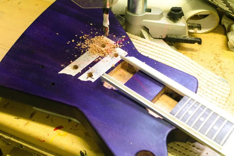

Heute hab ich die Montagelöcher für Steg/Bridge und Saitenhalter/Tailpiece gebohrt. Vorher an einem Stück Abfallholz getestet, ob 12 mm richtig sind - man kriegt die Hülsen rein, aber sie flutschen nicht von selbst wieder raus. Am Hals sind mit Klebeband Aluprofil-Reste angebracht, die bei der korrekten Positionierung insb. des Steges helfen. Außerdem natürlich mit einer daran gehaltenen Saite die korrekte Ausrichtung kontrolliert.
Danach dann noch eine 3-mm-Bohrung von der stegseitigen Tonabnehmerfräsung zum unteren Hülsenloch gebohrt. Da kommt dann das Kabel für den Massekontakt des Steges durch. Hab auf den Beutel, in dem sich selbiger befindet, extra einen unübersehbaren Erinnerungsaufkleber gepappt. Denn wenn man die Hülse erst mal drin, aber das Kabel vergessen hat, isses zu spät...
Und schließlich die voraussichtlich letzte Schicht Klarlack aufgebracht. Wenn bis hierhin jetzt alles OK ist, bin ich aus dem Gröbsten raus. Die Montage der Hardware ist nicht so wild. Und Bohrungen müssen auch nur noch 2 kleine rein - für die Montage der Gurtpins nämlich.
Edit: Das mit den nur noch 2 Bohrungen war Quatsch :roll:. Natürlich müssen auch noch welche für die Klinkenbuchsen-, Schlagbrett-, Tonabnehmerrahmen- und Potifachabdeckungs-Schrauben rein.

Die Klampfe ist seit heute (nahezu) fertig, gefällt mir super*, ist hervorragend bespielbar und klingt geil.
@nahezu: Ich hab die Saiten grob gestimmt**, und jetzt darf das über Nacht ruhen, damit sich der Hals ggf. noch etwas anpassen kann. Morgen dann Halsstab einstellen (voraussichtlich ist da ggü. Lieferzustand wenig bis nichts nötig), Oktavreinheit am Steg einstellen (auch nur minimal), Tonabnehmerhöhe einstellen & zum Schluss die Halsstab-Abdeckung auf der Kopfplatte anschrauben. Gebohrt ist schon, müssen nur noch 3 kleine Schräubleins rein.
