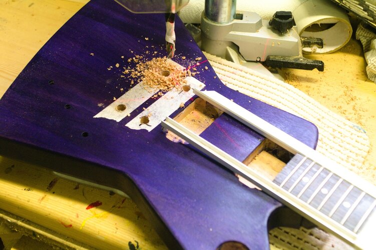

Heute hab ich die Montagelöcher für Steg/Bridge und Saitenhalter/Tailpiece gebohrt. Vorher an einem Stück Abfallholz getestet, ob 12 mm richtig sind - man kriegt die Hülsen rein, aber sie flutschen nicht von selbst wieder raus. Am Hals sind mit Klebeband Aluprofil-Reste angebracht, die bei der korrekten Positionierung insb. des Steges helfen. Außerdem natürlich mit einer daran gehaltenen Saite die korrekte Ausrichtung kontrolliert.
Danach dann noch eine 3-mm-Bohrung von der stegseitigen Tonabnehmerfräsung zum unteren Hülsenloch gebohrt. Da kommt dann das Kabel für den Massekontakt des Steges durch. Hab auf den Beutel, in dem sich selbiger befindet, extra einen unübersehbaren Erinnerungsaufkleber gepappt. Denn wenn man die Hülse erst mal drin, aber das Kabel vergessen hat, isses zu spät...
Und schließlich die voraussichtlich letzte Schicht Klarlack aufgebracht. Wenn bis hierhin jetzt alles OK ist, bin ich aus dem Gröbsten raus. Die Montage der Hardware ist nicht so wild. Und Bohrungen müssen auch nur noch 2 kleine rein - für die Montage der Gurtpins nämlich.
Edit: Das mit den nur noch 2 Bohrungen war Quatsch :roll:. Natürlich müssen auch noch welche für die Klinkenbuchsen-, Schlagbrett-, Tonabnehmerrahmen- und Potifachabdeckungs-Schrauben rein.

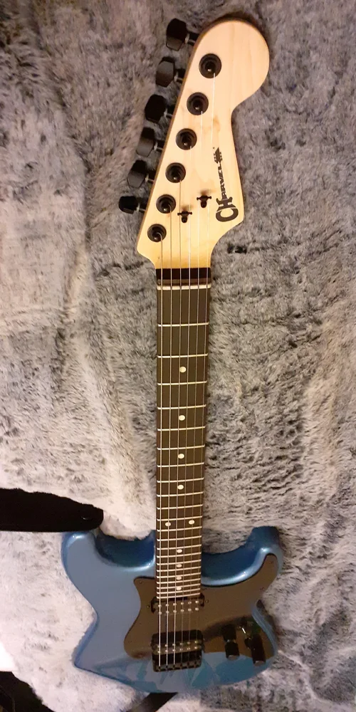

Hier noch mit der originalen Bridge:

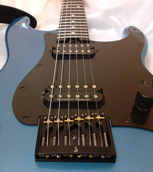

Ich wollte aber flexibel einstellbaren Saitenverlauf und etwas engeres String Spacing. Die Schaller 3D-6 in Schwarz kostet aktuell 149 €. :selfhammer: Für das Geld habe ich Anfang des Jahres eine ganze Squier bekommen. :selfhammer: Die Charvel ist schon etwas besser verarbeitet, die Mechaniken laufen smooth, und Locking ist schon eine praktische Sache. Das Holz des Halses ist ziemlich unspektakulär. Hätte auch von einer Squier sein können. Ist aber akkurater verarbeitet.
M.i.a.u.: Horn, claudio und ganje
  • #1.934
Da liefen die Saiten wenigstens gerade (und auch 1 und 6 mittig übern PU); manche Basteleien sind echt überflüssig. Wobei Du natürlich basteln kannst was und wie Du willst.
Die Pole Pieces sind in der Höhe einstellbar. So kann ich die Lautstärke für jede Saite und für jeden Pickup einzeln einstellen. Der Saitenverlauf ist jetzt so, wie ich ihn haben wollte, und die Lautstärken sind es auch. :cool:

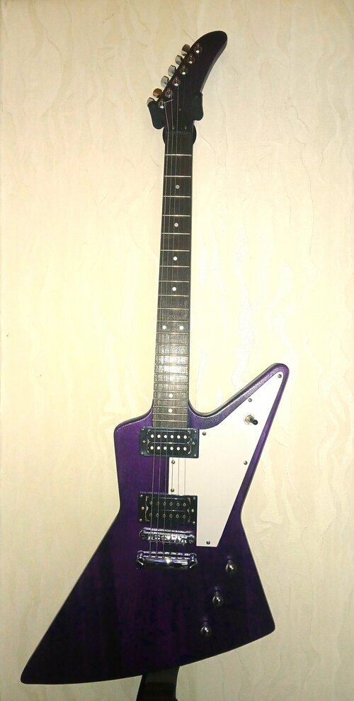

Die Klampfe ist seit heute (nahezu) fertig, gefällt mir super*, ist hervorragend bespielbar und klingt geil.
@nahezu: Ich hab die Saiten grob gestimmt**, und jetzt darf das über Nacht ruhen, damit sich der Hals ggf. noch etwas anpassen kann. Morgen dann Halsstab einstellen (voraussichtlich ist da ggü. Lieferzustand wenig bis nichts nötig), Oktavreinheit am Steg einstellen (auch nur minimal), Tonabnehmerhöhe einstellen & zum Schluss die Halsstab-Abdeckung auf der Kopfplatte anschrauben. Gebohrt ist schon, müssen nur noch 3 kleine Schräubleins rein.
* Ich bin da mit der Beize aus Sri Lanka sehr nahe an meine Wunschfarbe gekommen :supi:.
** In D, also einen Ganzton unter Standardstimmung. Ich hab fast alle meine Gitarren einen Halb- oder Ganzton tiefer gestimmt, teils auch Drop C (also ganze Gitarre einen Ganzton runter plus tiefe Saite nochmal einen Ganzton - bzw. insgesamt eine große Terz - runter, so dass die beiden tiefsten Saiten einen Quintabstand haben).

So, das "nahezu" kann weg. Klampfe ist fertig.
Und so sieht sie aus - die dunkelviolette Farbe kommt ggf. mit Handy-Blitz nicht 100 % raus, sieht in natura aber echt gut aus:
'nuff said ;-) :phat:
(Da hat sich durch die heutige Feineinstellung der Oktavreinheit - war in der Tat nur minimal nötig - und der Tonabnehmerhöhe nix zum Negativen geändert. An den Halsstab musste ich tatsächlich gar nicht mehr ran, das passte im Lieferzustand :supi:.)
