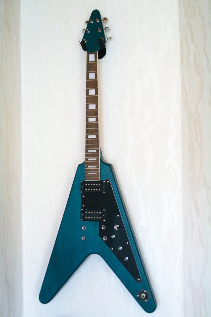

Aktueller Stand:
Wat noch mutt:
Sattel einkleben, Griffbrett ölen - wenn der Typ schon nicht spielen kann, riecht wenigstens die Klampfe gut! -, Steg und Saitenhalter in die Einschlaghülsen auf dem Korpus, dann noch Gurtpins dran, Knöppe auffe Potiachsen, und dann Saiten drauf.
Dann noch Einstellung Saitenlage/Halsstab/Oktavreinheit.

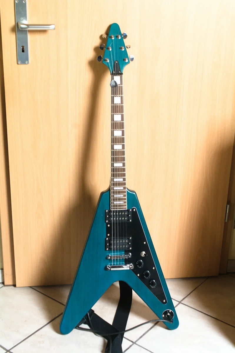

Klampfe riecht jetzt gut, und der Sattel ist auch drauf.
  • #2.169
Ist schön geworden. Welchen Eindruck machen die Einzelteile?
  • #2.171
Ist schön geworden.
Danke 🙂. Ich finde die Farbe auch toll!
Guter Standard. Man kann optional teils auch andere Hardware auswählen. Die Gurtpins werden diesmal nicht die aus dem Bausatz, da kommen erstmals welche mit Sicherung (straplock) aus dem lokalen Gitarrenladen drauf. Bei der Korpusform ist die gängige Knopfpositionierung (Zarge in mehr oder weniger direkter Verlängerung der Saitenlängsachse) nunmal nicht möglich. Ich werden den entsprechenden Gurtpin an der oberen "Korpusspitze" von hinten anbringen. Und da ist mir bei einem konventionellen Pin das Risiko des Gurtrausreißens, wenn man z.B. mal versehentlich aufs Kabel tritt, zu hoch.
Bei der Farbe hätte mir goldene Hardware drauf gut gefallen.
Hätte man optional bestellen können, aber ich bin kein Fan von goldfarbener Hardware, mag lieber das neutrale Chrom. Bin eher so der "sachlich-schlichte" Typ, was das angeht.
Heute letzte Einstellarbeiten (Oktavreinheit und Tonabnehmerhöhe) gemacht und Klampfe offiziell als fertig deklariert. Klingt sahnegeil und liegt traumhaft in der Hand ❤️.
