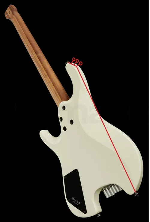

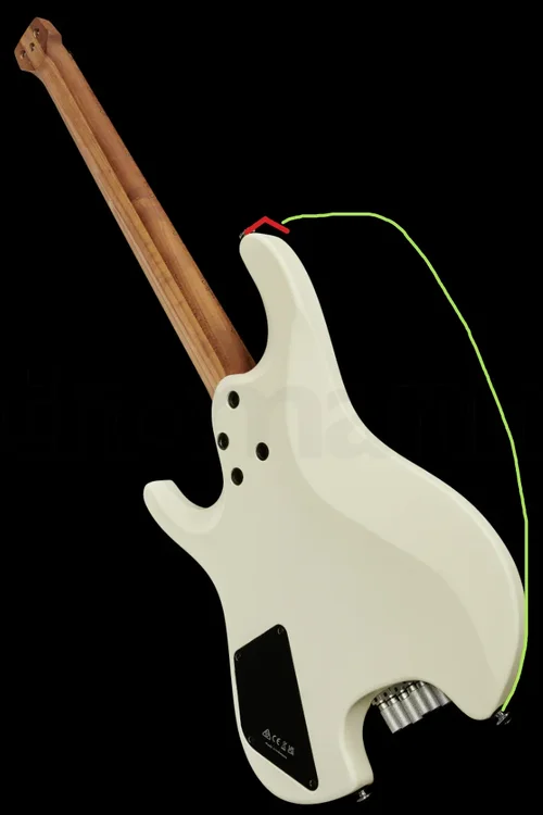

Eine Alternative bei meiner ICHI10 wäre es z.B. gewesen, das obere Horn des Bodys zu kürzen. Bevor ich allerdings an dem Body der ICHI10 säge, habe ich lieber den FatFinger™ an die Kopfplatte dran gemacht.
Ich hätte wahrscheinlich einen Paracord (mit mehreren Öhsen) von einem Gurtpin zum anderen gespannt
um herauszufinden an welcher Stelle der Horn-Gurtpin idealerweise sein sollte.
Dann kann man immer noch überlegen ob man an der Stelle einen zweiten Gurtpin anbringt,
Wäre ein verhältnismässiger kleiner Eingriff weil nur ein Loch zu bohren wäre.
Alternativ einen Mini-Winkel unter den Gurtpin schrauben und an dem Ende des Winkels den Gurt einfädeln,
Den Winkel dann entsprechend passen biegen.
also sowas.

Ich habe mal ein Video gesehen, wo jemand die Stelle mit einem Kreppband rausfindet. Ein anderer mit Klettband, allerdings an einer Flying V. ;-) Ja, alles interessante Ansätze. :-)

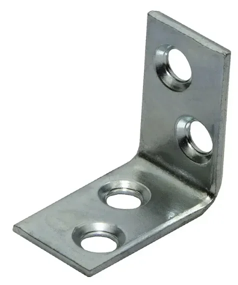

Oder einen Winkel oben aufs Horn schrauben (den nun waagerechten Teil des Winkels), und an den nun senkrechten Teil des Winkels einen Gurtpin anschrauben, sodass der Gurt wie gewohnt befestigt werden kann, nur jetzt versetzt. ;-)

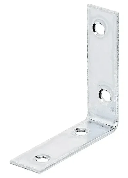

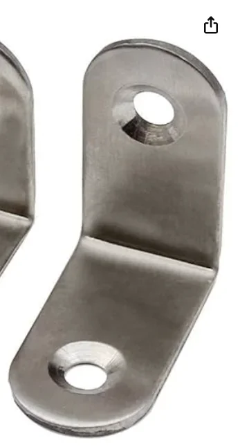

Das ist die natürlich noch elegantere Lösung!
Diese Miniwinkel gibt es ja in den unterschiedlichsten Grössen und Ausführungen,
z.B. auch mit 2 Löchern pro Seite.
Gegebenenfalls brauchst du eine grössere Schutzunterlage für den Lack
als die bereits vorhandene vom Gurtpin.
Bin jedenfalls gespannt, wie es weitergeht bei Dir :-)
