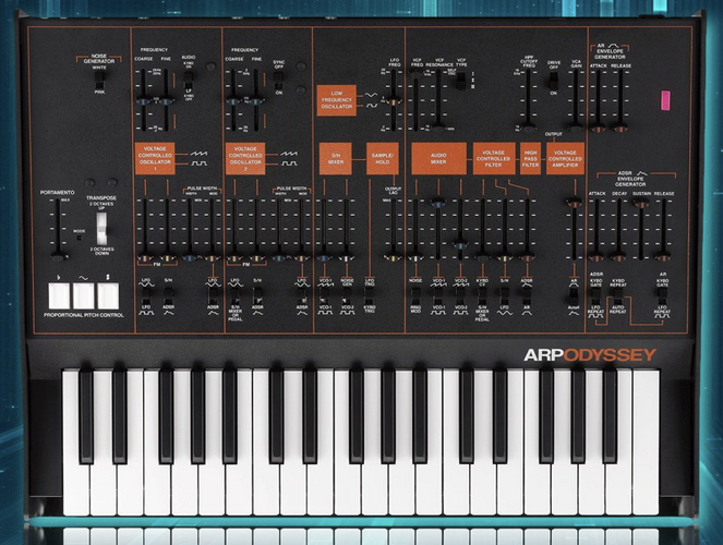

Mein Lieblings-Synth in der Beziehung ist seit einiger Zeit der (K)ARP Odyssey. Früher hatte ich den Odyssey nie auf dem Schirm. Ich kannte den einfach nicht, weil er vor meiner Zeit populär war und ich nie richtig damit konfrontiert wurde. Aber die Nutzer-Oberfläche des Odyssey ermöglicht so viel mit so dermaßen wenig Bauelementen - das ist einfach genial. Und dann die bequeme Bedienung mit den Schiebe-Schaltern und den Fadern. Das liebe ich.
