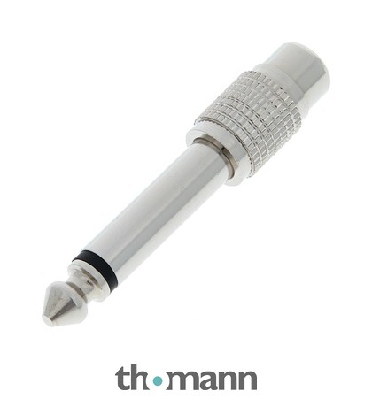

Die Eingänge sind (nur) vorne.
Aber da braucht man für Cinch nur die hier, denn das sind Kombi-Buchsen:
Die Insertbuchsen sind TRS, also umgangssprachlich schon für "STEREO"-Stecker, werden aber für nur einen Kanal benutzt: da sind Send und Return drauf, also ein Ausgang (was vom Mikro kommt) und ein Eingang (was zum Wandler geht). Um da was anzuschließen braucht man ein "Insertkabel" (Y-Kabel). Brauchst du erst mal eher nicht.
Ja die Eingänge vorn... an 1 soll ein Stereosignal dran an 2 eins usw... oder sind die nur Mono?
Von den von dir verlinkten Adaptern hab ich hier jede Menge rumliegen...

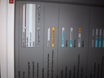

@Reisender danke für die Aufklärung.
Auf meinem alten Rechner habe ich auch wasapi und ASIO. Auf dem neuem gibt es kein wasapi und wenn ich Ableton ohne ext interface benutze dann höre ich immer ein knacken und die CPU wird ganz anders beansprucht.
Kann man/ich diesen Wasapi einfach instalieren oder hat es was mit der verbauter hardware zu tun?

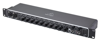

[url=https://www.thomann.de/de/behringer_synthesizer.html]Behringer UMC1820
[/URL]
:agent:
Muss ich gebraucht mal versuchen günstig zu schiessen... wäre noch die Frage ob das in der Praxis dann auch gut geht wenn am USB Kanal 8 Monosignale, Midi und an den anderen USB Buchsen Maus und HD dranhängen... soll ja an ein Notebook...
Unter USB2.0 High Speed sollte das gut funktionieren, da gibts Interfaces die deutlich mehr Kanäle übertragen, per ADAT kommen dann bei Bedarf noch 8 I/Os dazu. Treiber und Mixer sind allerding eher spartanisch, Latenz ist afair für meine Zwecke ausreichend, Multi Client ASIO kann er nicht.
notfalls packst du das midiinterface zu kb&mouse. aber usb geräte stören sich selten gegenseitig.
