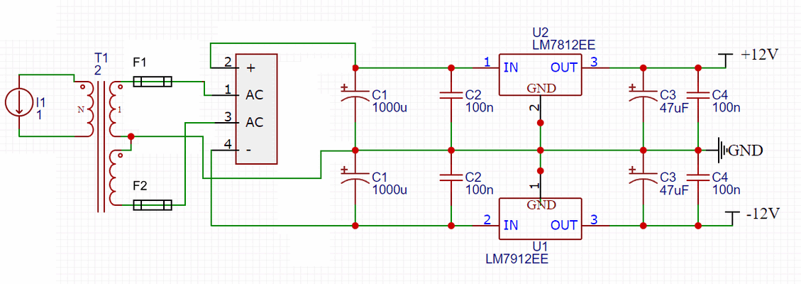

Die Schaltung kann so auch nicht wirklich funktionieren, da der GND-Bezug fehlt. Die Schaltung liesse sich mit so einem Trafo höchstens mit Einweggleichrichtung (also mit nur einer Diode pro Zweig und die eine Seite der Wicklung als GND) realisieren.
Vom Prinzip her so:
Vom Prinzip her so:
Jenzz

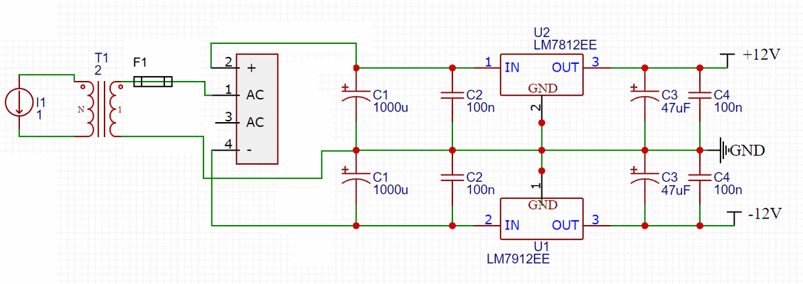

Ich zitiere mich hier mal selber, hatte es oben eingefügt aber wegen Cache nicht gesehen, dass es schon weitere Beiträge gibt.

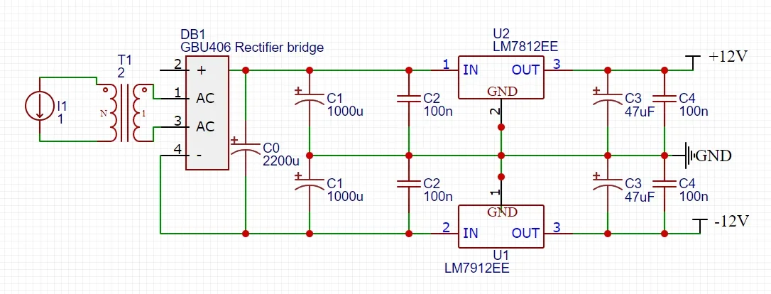

Tatsächlich ist meine Testschaltung so aufgebaut (ausser die 5uf Caps), weil ich nach langem verzweifeln meinen Simplesizer dran angeschlossen habe, um zu schauen ob dessen interne Spannungsreglung funktioniert und habe diese dann nachgebaut. Ich wollte aber keine Romane schreiben und hatte evtl. gedacht das eben diese "2 Dioden" statt Brückengleichrichter Schaltung eher ähm, ich sag mal ungewöhnlich, Tommy weiss was er tut aber sieht man halt nicht oft, ist.
Zumindest habe ich beim googeln keine Ähnliche gefunden.
Ja und jetzt wird halt Jemand sagen, na funktioniert doch mit dem Simplesizer, macht mir halt trotzdem Sorgen.
Der Trafo im Schlatbild ist aber nicht mein Trafo, gell? Beziehst du dich auf den ich beschrieben habe?

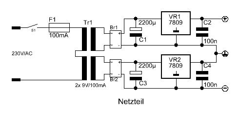

Eine Bildersuche nach "symmetrisches netzteil 12v schaltplan" bringt verschiedene Varianten hervor. Gerne mit einem Trafo mit zwei Sekundärwicklungen oder Abwandlungen des von @Jenzz gezeigten Prinzips.

Die im Simplesizer verwendete Schaltung funktioniert dort nur, weil die Belastungen des +12 und -12V Zweigs ungefähr gleich und vor allem klein, bezogen auf die Trafoleistung sind. Bei asymmetrischer Belastung resultiert ein DC-strom im Trafo, was dieser überhaupt nicht mag (Sättigung->Kurzschluss). In deinem Fall willst du aber den Trafo ziemlich ausreizen (konkret: überlasten, wie Florian schon anmerkte) und gleichzeitig auch noch asymmetrisch belasten, wie der 5V Ausgang vermuten lässt. Deshalb rate ich dir dringenst zu separaten Wicklungen und Vollweggleichrichtung.
Dein Hauptproblem momentan ist aber der falsche Trafo: Da du die Schaltung im Leerlauf betreibst, kann die Eingangsspannung des -Reglers locker mal auf -30V ansteigen. Je nach Fabrikat liegt die max. Eingangsspannung bei -25V. Deshalb, und wegen der von Jenzz angemerkten fehlenden Minimallast funktioniert das nicht. Deine Trafospannungen sind also viel zu hoch. Noch schlimmer wird es beim +5V Regler werden. Soll der auch an einer 22V Wicklung betrieben werden ? Schreib doch mal ganz konkret welche Ströme deine 5 Spannungen zu verkraften haben. Dann wird sich zeigen, ob du einen neuen Trafo brauchst

Man kann mit einer Wicklung eine Plus/Minus Spannung machen. Das braucht sogar nur zwei Dioden.
Und das muss so, wie Jenzz das schon gezeichnet hat aussehen, dein Bild ist kaputt, das geht nicht und das ist im Simplesizer auch anders (denn der funktioniert... da ist das so, wie Jennz/ich das angehängt haben, eine Spannungsverdopplung hatte der nicht)-

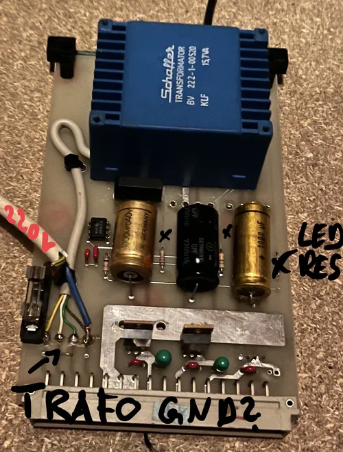

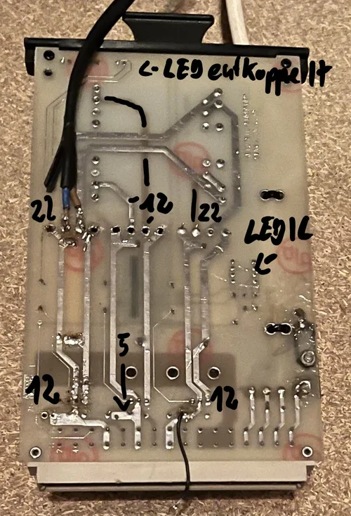

Hier Bilder von dem Original (teilweise ohne Spannungsregler und Gleichrichter, die Widerstände sind für die Betriebs LEDs, bei dem wo die 2 Kabel drangelötet sind, habe ich die Leitungen gekappt) Die 2 Kabel die neben den 220V (grün/weiss) handelt es sich wohl um den Trafo Gnd? die hatte ich auch schon mal an den Gnd von der Schaltung verbunden ohne wahrzunehmendes Resultat.
Mit der Erde hatte ich die aber noch nicht verbunden.

Da ist ja für jede Wicklung ein eigener Gleichrichter vorhanden.
Wie die Regler da beschaltet sind kann ich nicht erkennen, vor allem nicht, was die (vermeintliche) Massefläche auf der Oberseite mal gemacht hat, als noch alle Teile drin waren.
Generell sieht das aber eher so aus, als ob das erst mal drei völlig getrennte Spannungen waren...
Dein Plan "+/-12V" wäre da also einfach umzusetzen, da man die Ausgänge nur passend miteinander verbinden müsste...

Ja das ist mir schon Klar, die Frage war nur darauf bezogen ob ich 7815 und 7812 benutze und ob es Sinn macht die 7812 mit einem Schalter zu versehen, um sie vom Stromkreis zu entkoppeln, wenn sie nicht gebraucht werden.
Ja gut, das war ein bisschen zu voreilig und nicht zuende gedacht, weil, ja, klar kann man das mit einem Schalter, lohnt sich aber wahrscheinlich nicht wirklich.
Ich mach da aber mal einen Schaltplan, das dauert aber einen moment.
Aber wo wir dann sowieso gerade bei Gleichrichtern sind:
Das erste NT was ich gebaut hatte, ist ein 5V, realisiert mit einem 6V Trafo und einem 7805. (Hatte den Trafo halt da)
Es ist mir bewusst und wird immer empfohlen, für 5V sollten es ein mindestens 8V Trafo sein. Ich wollte mal einen 7812 als Schalter benutzen, weil ich dachte der lässt nur ab Festspannungsausgang durch, regelt aber auch 12V zu 12V. Natürlich ist das erstens nur am Messgerät so, 2tens unter Last und 3tens bei "viel" Last, sehr wahrscheinlich instabil.
In Betrieb genommen habe ich es nicht, eben wegen, siehe Oben.
Die Lösung mit einer Z Diode + R sollte gehen, ich vermute es muss kein Transistor dazu oder gar Bandgap Kram.
Kriterien hierfür sind natürlich die Größe des Trafos und Last.
(https://www.elektronik-kompendium.de/sites/slt/1012151.htm)
