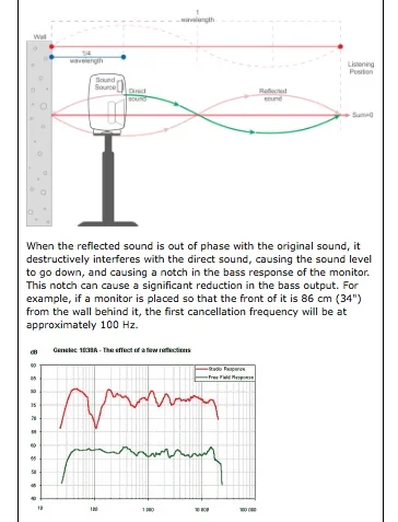

Damit ein flächig auf eine Wand aufgebrachter poröser Absorber wirkt, muss er dicker als 1/8 der Wellenlänge sein. 10cm*8=80cm; 343/0,8=430Hz.
Eine Box strahlt oberhalb des "Baffle-Steps" nur noch nach vorne ab, weil die Schallwellenlänge denn nicht mehr kleine gegenüber den Boxendimensionen ist. Kann man online ausrechnen lassen, so über den groben Daumen wird das bei einem Nahfeldmonitor aber etwa auf die gleiche Frequenz hinauslaufen.
=> der Absorber fängt da an zu wirken, wo der Lautsprecher aufhört ihn anzustrahlen.
(Natürlich alles nur als grobe Näherung zu verstehen, reicht aber, um zu bemerken, dass man da nix reißen kann... )

Die Noppen machen ihn weniger wirksam, in deiner Anwendung wäre Noppen zur Wand wohl wirksamer. (... wobei ich bezüglich der Wirkung ja generell skeptisch bin: s.o. )
Noppenschaum bringt leider gar nichts. Was gut hilft, ohne Berechnungen angestellt zu haben, ist Mineralwolle a la Rockwool Sonorock ab 80mm Dicke, aber dafür den ganzen Raum behandelt.

aber das geschilderte Problem dürfte hier ja nicht auftreten, gerade weil sie so dicht an der wand sind.
