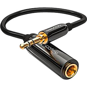

Ich kann Dir sowas gerne als Kabel löten, allerdings nicht umschaltbar sondern nur mit fester Absenkung.
Ich nehme dafür das da als Kabel:
(kostet bei Reichelt 3,20).
Den Miniklinkenstecker knips ich ab und mach stattdessen einen 6,3mm Stecker dran in dem sich die Widerstände zum Absenken befinden.

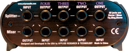

Ich hab u.a. für solche Fälle einen ART SplitMix4, kann ich auch sehr empfehlen
M.i.a.u.: cyberhorst
Das wäre mal was! Ich dachte immer, das Zusammenführen unterschiedlich starker Signale sei mit passiver Technik nicht möglich. Splitten geht immer, aber bei zusammengemischten Sachen gibt es doch immer Probleme mit den Pegeln, wenn kein aktiver Puffer mitspielt. Weswegen ich für solche Zwecke den BOSS LS-2 ganz prima finde.
1.: das ding kann auch als abschwächer für jeden Kanal getrennt fungieren 2.: ohne eine gemeinsame masse der Kanäle zu schaffen?
zu 1.: Ja
zu 2.: das glaube ich nicht, gab aber bisher nie Brummprobleme hier im Parallelbetrieb, u.a. deshalb kümmerte es mich auch nicht weiter, und sehe in deinem Anwendungsfall auch keine Probleme
