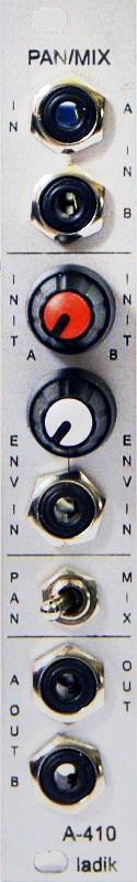

Das Ladik scheint funktional das zu sein wonach ich suche. Hast du die Bewertungen bei Modulargrid gesehen? Ich finde da keine.
ich habe mich jetzt für das Ladik Pan/Mix entschieden. Dienstag über die HomePage bestellt, heute angekommen.
Panning/Crossfade - funtioniert beides wie es soll. Sehr praktisch auch der Regler für den CV In im Pan Mode. Bei anliegender CV Spannung Regler auf Linksanschlag: zentriert, Rechtsanschlag: max. rechts/links
