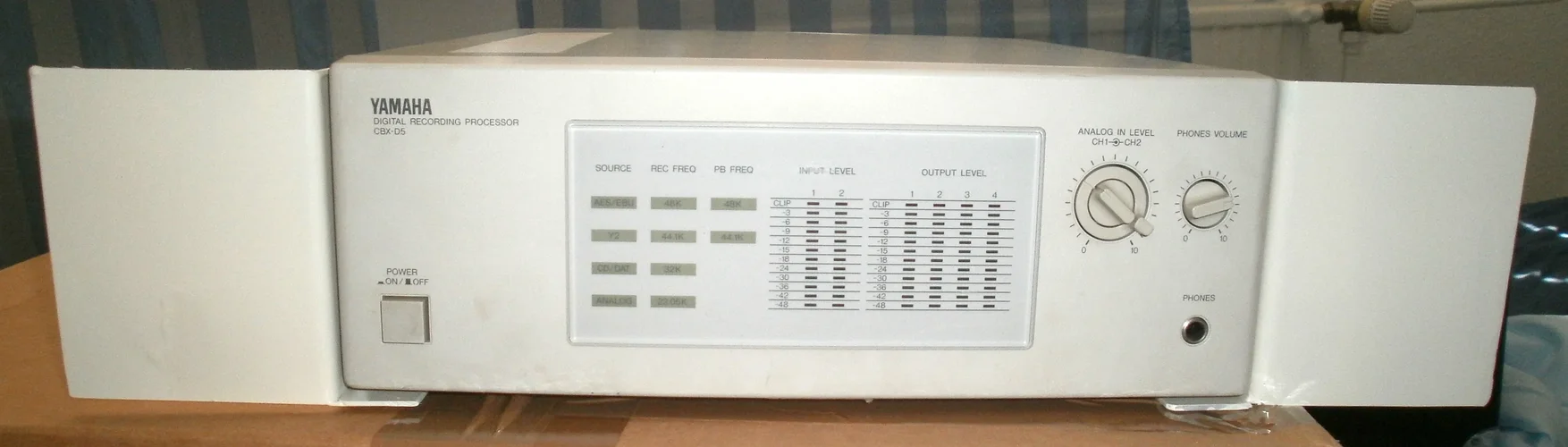

Ich habe ja ein Faible für ältere Technik und mir vor ein paar Tagen die passenden Rackohren für mein Yamaha CBX-D5 gebaut. Diese haben gefehlt seit ich es mal bekommen habe vor einigen Jahren und selbst im Netz tauchen diese nur sehr selten auf, einmal nur in Japan,aber da waren die Versandkosten mehr als für die Winkel.Mir fehlen noch die passendenLöcher fürs Rack.Da wäre meine Frage,wie da genau die "NORM" ist von den Maßen ? Manchmal sieht man die Löcher bei Rackgeräten so und mal so.
Eine Möglichkeit wäre nur dranhalten und von hinten im Rack anzeichnen, aber wie gesagt meine Frage gibts da irgendwo eine Art Schablone oder Skizze für 19'' Geräte ?

Gibt keine Norm so weit ich das sehen kann, es "hängt" eher an den verwendeten Schrauben, da gibt es mal größere, mal Kleinere... hab allein im Proberaum 19" Racks mit 3 (!) verschiedenen schrauben...
Also würde ich das an Deiner Stelle davon abhängig machen... Schraubendurchmesser plus n Millimeter, Loch bohren, zack.
Diese "Schlitze" die man manchmal in Rackohren für bestimmte Geräte sieht sind eben weil einige Rack-Hersteller die Lochabstände nicht einheitlich machen.
Du brauchst den Lochabstand der 19"-Systeme wie im Link oben beschrieben.
Im Prinzip gehen also drei "Schraubenlöcher" auf eine HE.
Bei 1HE und 2HE werden normalerweise die äußersten Löcher genommen.

Ab 3HE ist es üblicherweise das jeweils dritten vom Rand der Blende aus gesehen.

Ich weiß jetzt nicht, ob der gute alte CBX-D5 und deine Blende dafür exakt das HE-Raster einhält, aber ich würde versuchen, das Lochmaß so exakt wie möglich einzuhalten. Man hat nicht immer Rackschienen mit verschiebbaren Muttern.
Ach ja: Üblicherweise haben wir im Musik-Bereich M6-Rackschrauben. M5 findet man eigentlich nur bei Industrieracks.
also mein rack hat kleinere schrauben. die m6 Teile passen da nicht. sind glaub m5.
Wie gesagt: M6 ist üblich, und keine Regel ohne Ausnahme ... aber stimmt: Bei günstigen Racks mit fix in die Schiene gebohrten Gewinden (Keine Kasten- oder Gleitmuttern) habe ich auch schon M5 gesehen.

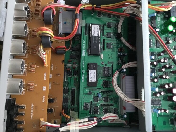

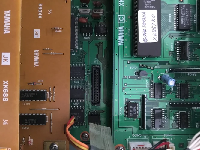

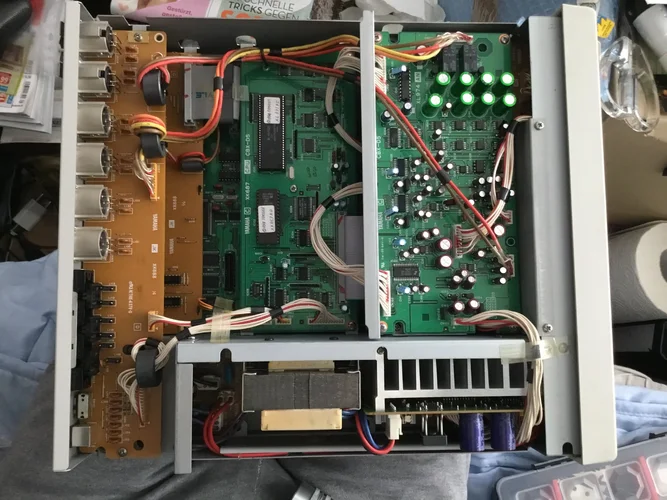

Ich habe heute mal den Deckel des CBX-D5 abgemacht und dabei gesehen das auf der unteren der Platinen dort dieser Anschluß (letztes Foto) ist. Weiß jemand für was der gedacht ist ?
Irgendwelche Erweiterungsboards oder Speicher ?
