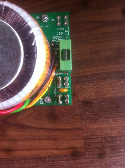

Der Netzanschluss des Netzteils sind vier beieinander liegende Flachsteckeranschlüsse. ALso 2 Pärchen. Wenn ich auf das netzteil schaue, verbinde ich die linken oberen und unteren mit dem Stromstecker. sind die 2 daneben einfache "outputs" und ihc kann von da einfach weiter an das psu 2 gehen ? oder denke ich da zu einfach. :)

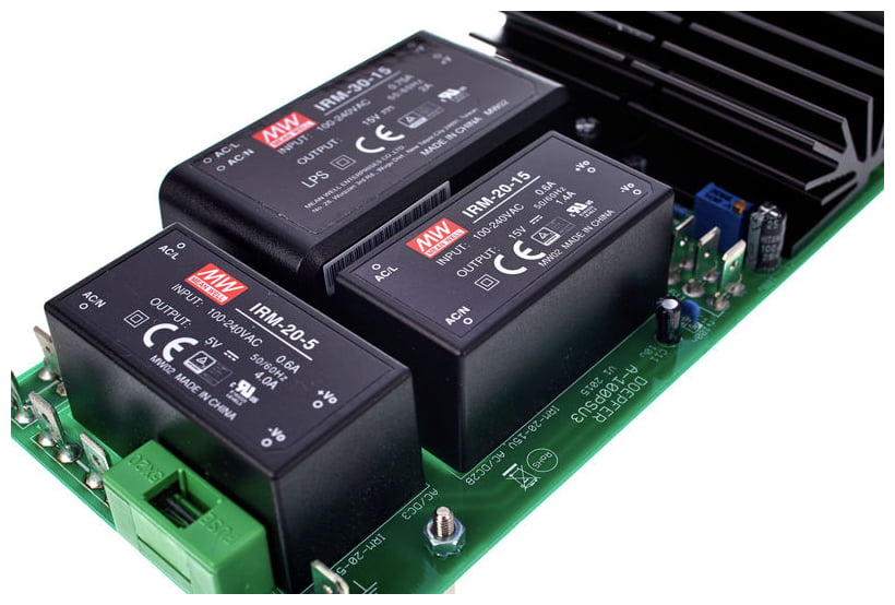

Der Netzspannungsanschluss der neuen PSU3 sieht etwas anders aus, aber auch da gibt es jeweils ein Pärchen mit Anschlüssen von denen man dann zur nächsten PSU geht.
Hier im Bild ganz links:
Ein Blick auf die Unterseite der Platine sollte dann auch klarmachen, welche Kontakte ein Pärchen sind. Zusätzlich sind sie durch eine dünne Linie zwischen den Kontakten gekennzeichnet.
Weil weiter oben das Word "Output" fiel. Das ist eher nicht korrekt, es ist nur eine Verteilung der Netzspannung. Bei der Art des Anschlusses, spricht man eigentlich von Parallelschaltung der beiden Verbraucher.
Ein Blick auf die Unterseite der Platine sollte :supi: dann auch klarmachen, welche Kontakte ein Pärchen sind. Zusätzlich sind sie durch eine dünne Linie zwischen den Kontakten gekennzeichnet.
