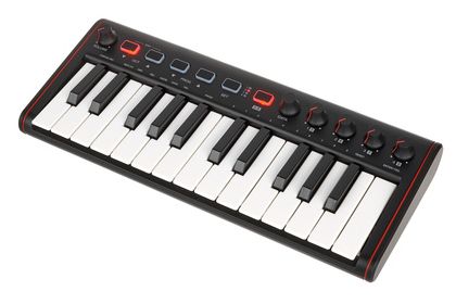

IK Multimedia IRig Keys 2 mini.
Habe ich und funktioniert und ist wirklich sehr platzsparend. Negativpunkte:
- Midi-Buchse ist nicht 3,5 mm Klinke sondern noch kleiner, 2,5 mm (Adapter sind z.B. bei ebay erhältlich)
- Kein USB C sondern Micro USB
- Tasten sind wirklich sehr klein, auch für meine eher kleinen Hände

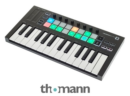

1. Ist das TRS Midi bei der Notation A oder B?
Bei einer Recherche im Interweb kam das hier (Novation TRS-B (Circuit, Circuit Mono Station, Launchpad Pro — bei neueren Gräten aber TRS-A)

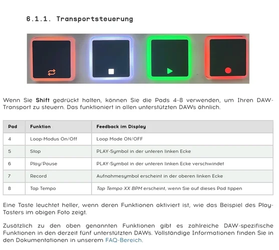

2. Wie funktioniert das bei dem Minilab mit den Transport"pads"? Muss ich Shift drücken und halten, um den Transport zu starten oder schaltet man da zwischen Pad-Modi und Transportmodi um, ohne shift dabei gedrückt zu halten?
Danke Dir schon mal.
Wäre interessant, ob es da mittlerweile (durch ein update) auch eine Art Einrastfunktion gibt? Ich versuche mal was darüber zu finden. Nur mit gleichzeitig gedrückter Shifttaste fände ich das etwas ungelenk...
Ich denke nicht das das mit einem Update geändert wurde.
Aber vielleicht kann man die Pads frei belegen mit Transport-Funktionen?!
M.i.a.u.: Metropolis Border
Wollte es hier noch reinschreiben, falls mal jemand nach Transport Buttons des Minilab 3 sucht.
Mit dem update 1.1 kann man durch das Transport Bank Feature jetzt die Pads mit den jeweiligen shift-Funktionen der Transporttasten feststellen.
Hätte mich auch stark gewundert wenn ich der einzige wäre, dem das mit dem Shift gedrückt halten, um die Transporttasten zu bedienen - ein Dorn im Auge ist:
Edit: ok ist auch erst eine Stunde alt das Video, was ein Zufall:)
