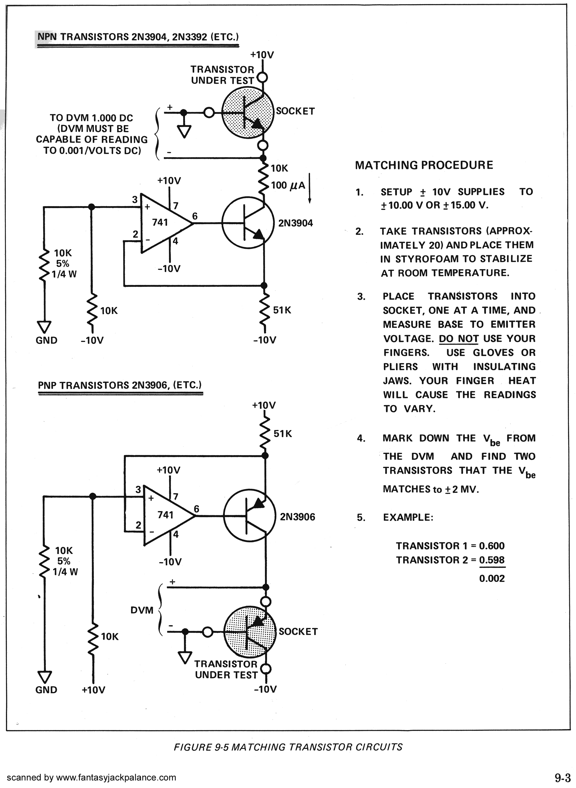

ich hab hier ein paar 2SK30 transen und muss sie selektieren.
doch leider find ich nicht die daten, die ich brauche.
pnp oder npn ? ? ? ? ?
oder welche möglichkeit gibt es das zu messen ?

Ist dürfte ein MOS-FET sein.
Da kommst Du mit der üblichen Widerstandsmessung nicht weiter.

der plan war, mit folgender schalung zu selektieren.
dazu muss ich aber wissen, ob pnp oder npn :? [wenn das überhaupt mit fets geht ?]

huhu, jemand zuhause? Der 2SK30 ist ein N-Channel FET.

bei der oben gezeigten schaltung zum selektieren fehlt ein 10K widerstand im PNP teil.
Unterhalb vom 3906 soweit ich ads verstehe

und es sind j-fet´s ! da kannst du nichts mit der moog schaltung selektieren.
da mußt du eine schaltung für fet´s nehmen, im netz habe ich schon welche gesehen..

Zum Thema 2SK30 GR: Ich sehe das mal so, im Datenblatt was tulle gepostet hat ist zu lesen das die Bezeichnungen "Y" und "GR" den min/max IDSS spezifizieren, die GR Typen haben den größten Wert mit 2,6/6,5 mA(Toshiba) bis zu 6/14 mA(Sanyo), Y Typen liegen darunter. Die Bezeichnung "GR" hat also nichts mit selektierten Typen zu tun. Mit der oben abgebildeten Schaltung kannst du auch nichts werden da die 2SK30 xx, wie tulle schon erwähnete, FET Transistoren sind. Wie man Fets selektiert weiß ich jetzt auch grad nicht, da war irgendwas mit -UGS im Gegensatz zu +UBE, die Ausbildung liegt schon zu lange zurück und seitdem kein FET mehr in der Hand gehabt.

selektieren geht recht einfach: Du besorgst dir eine Fassung für den Fet, und einen Widerstand ~1k. Dann rechnest du nach, was als Strom fließen darf. Den 1k-Widerstand schaltest du zwischen + und Source, zwischen Drain und - kommt ein Amperemeter. + und - sind eine Festspannung, ein 9V-Block oder ein Gleichspannungsnetzteil. Jetzt legst du eine variable Spannung zwischen Gate und - an bis der gewünschte Strom an deinem Amperemeter angezeigt wird. Nicht vergessen, beide - miteinander verbinden. Die Spannung notierst du dir. Dann der nächste FET. Das päärchen, bei dem die Gatespannungen am nächsten beieinanderliegen sind dann 'selektiert'.
worst case: I = (Rds_on + Rsource)/U
Arbeitspunkt liegt irgendwo zwischen 0 und I, ich nehme faulheitsmäßig immer die hälfte :wink:
