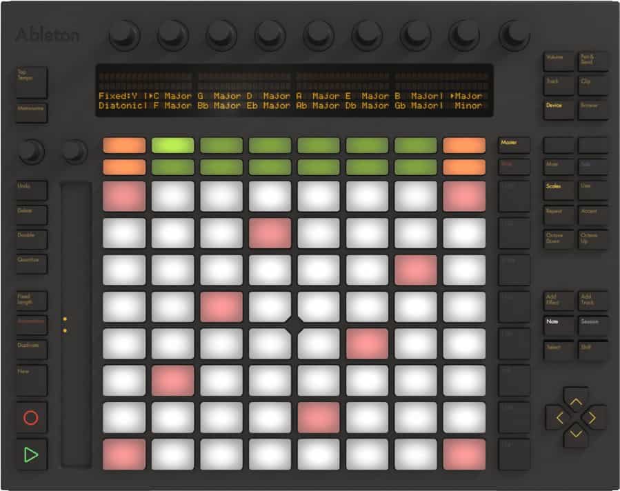

geht schon los - im Moog thread drüber gestolpert und gleich für gut befunden hat mich mal interessiert, ob sich das für ich lohnen würde ...
http://www.musikhaus-korn.de/de/Ableton ... tAodnwUA-w
natürlich keine midibuchse mehr dran .... nur noch usb
können die sich auch vorstellen, dass irgendjemand einfach nur musik machen möchte ohne informatikstudium :selfhammer:
-> ich seh es schon vor mir _ interuptbelegung von usb ports zuweisen :twisted: :selfhammer: :kotz:
naja - gibti doch scjon einiges was keine midibuchsen mehr hat ... (nicht dass ich das gut fände)
selbst das launchpad hat nur usb
die zeit bleibt eben nicht stehen

ich pfeif auf die zeit :fawk: wenn das bedeutet, dass ich n rechner als inspirationskiller hochfahren muss um meinen synthesizer spielen zu können.
die zeit kann mich mach zickzack mit mittenschlingel, wenn das bedeutet, dass man heutzutage mit seinem telefon die bude rockt - da muss ich kotzen
sorry _ :oops: _ aber ich find das echt daneben - sich des standarts bedienen - diesen nicht verbessern und dabei noch die kommunikationstellen zu den geräten, die den standart etabliert haben wegrationalisieren = na hauptsache es ist nicht höher als ein macbook :fawk:
nochmal sorry :roll:
