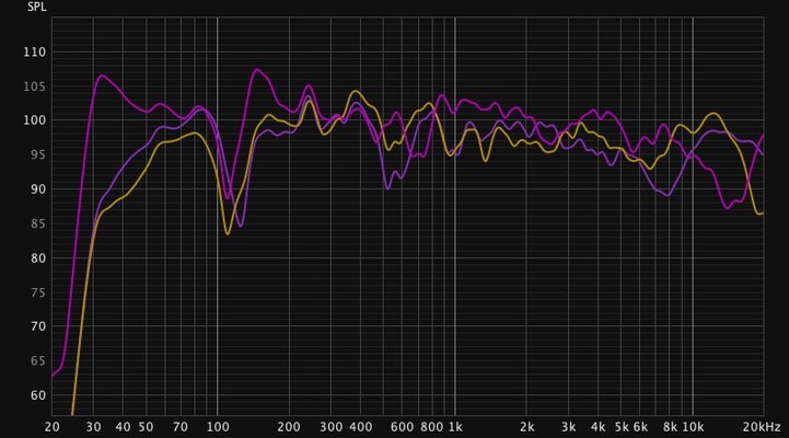

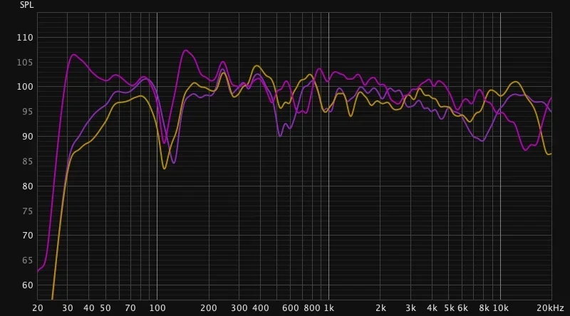

Kurze Messung: Dunkel Lila ADAM, Gold JBL, Magenta KRK
Bitte auch nicht überbewerten. Die KRK stehen etwas anders als JBL und ADAM. Daher kommen wahrscheinlich die Unterschiede zwischen 100 und 200 Hz. Ich guck mal ob ich da mit angepasster Aufstellung noch vergleichbarere Messungen hin bekomme...

Kannst Du mal etwas langsamer durchsweepen inwieweit die Gehäuse bei einigen Frequenzen rappeln ?

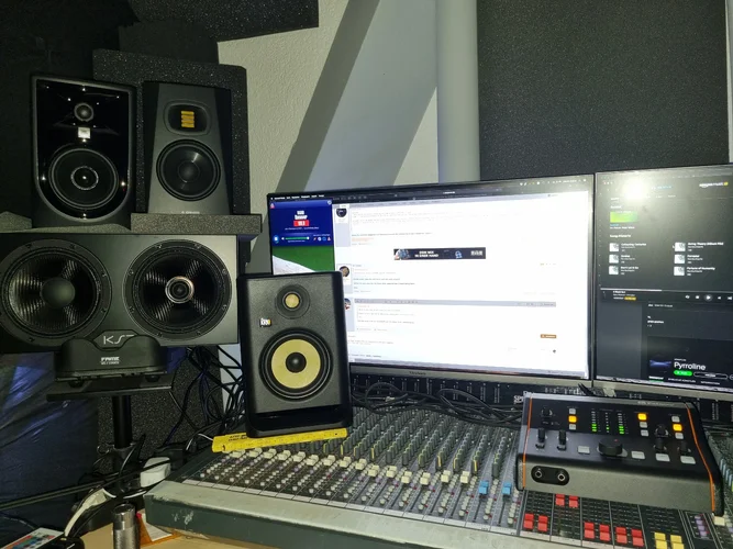

Nächstes Update. Die JBL sind jetzt erstmal raus. Die KRK dafür neben die ADAMs gewandert.

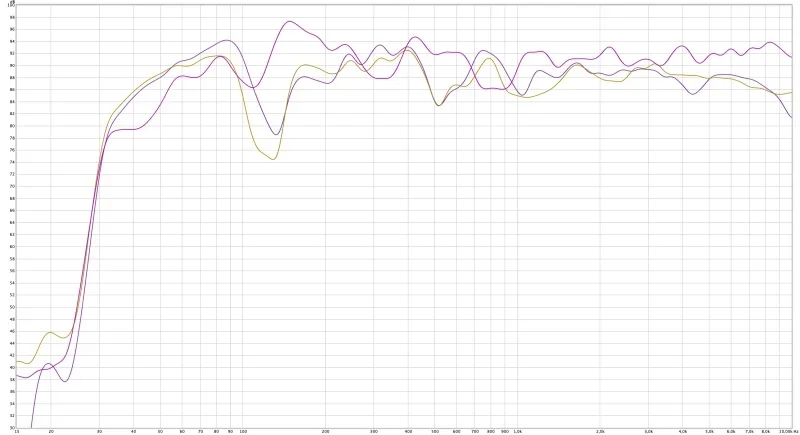

Anbei eine aktuelle Messung, diesmal zusammen mit den KSD.
KSD magenta
ADAMs Lila
KRK gelb
Ist schon abgefahren so zwischen 3 Monitorpaaren umzuschalten. Irgendwie klingt nach dem umschalten immer erstmal alles falsch. Dann dauert es ein paar Sekunden und das Gehör (oder Gehirn) adaptiert sich. Der dicke Tiefpass der KSD hebt sich natürlich immer ab.
Aber je besser der Mix, umso geringer die Unterschiede. Das ist schon cool so. War tatsächlich keine ganz dumme Idee.

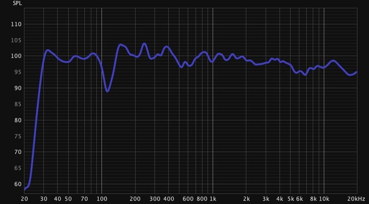

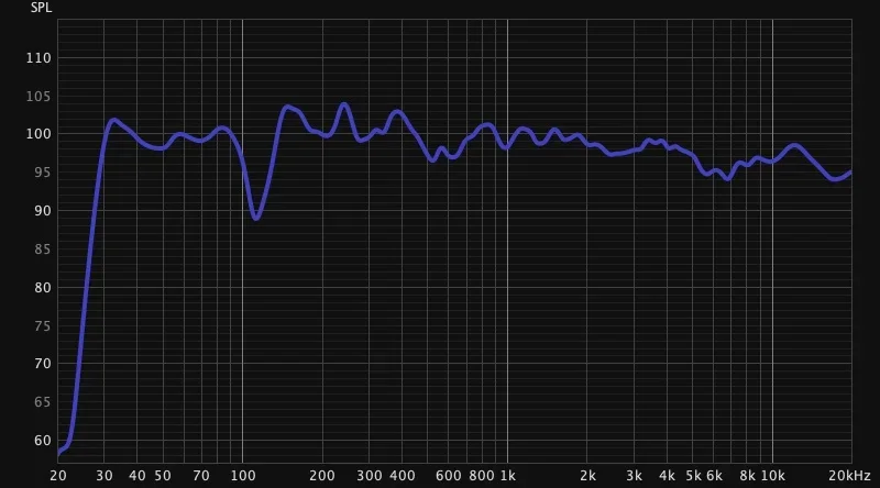

Witzigerweise sieht der Mittelwert aller 3 Monitore ziemlich gut aus...
M.i.a.u.: 15025
Jo, aber dir fehlen 10dB Kickbass bei 120Hz. Eventuell ist das deine Bassarmut.

Das 10 dB Loch zwischen 100 und 150 Hz bekomme ich leider nicht weg. Habe die Decken mit dickem Basotec bereits abgehangen und nen Haufen Sonorock in den Ecken. Nachhallzeit sieht eigentlich auch ganz gut aus bis knapp unter 40 Hz. Zwischen 30 und 40 Hz wirds dann länger, da kann man aber mit dem leben.
Wie so häufig sehen die Messschriebe schlimmer aus als es klingt. Ich kann hier ganz gut arbeiten.

Ich hab auch ein Loch bei 100 Hz. Trotz Absorber an der Frontwand. Abhilfe würde eventuell ein Sub schaffen.
Hast du die Speaker mal auf Gehäuseresonanzen gecheckt?
Nö, das ist schon gut. Nur 1 Mode, der Rest ruhig. Hast du eine Korrektur per DSP?
Nein, alles ohne EQ.
Habe aber früher auch schon viel damit rumprobiert. Es brachte für mich bislang am Ende immer mehr Schaden als Nutzen.
