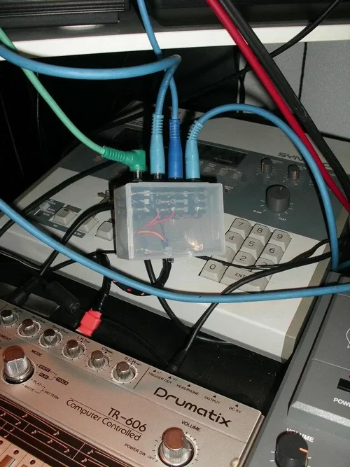

4 Einzelouts sind fertig ...
bassdrum - snare - tom & hats
*freude*
Nun drückt alles schön... auch ohne Kompressor...

doppel die bd mal mit ner low tom der 606.
so mache ich das immer. dann noch über einzelausgänge und etwas am eq im mixer und du hast ne supper fette bd.
das rockt live wie im studio. habe die 606 bd auch schon mal mit der 808 bd gedoppelt wobei die 808 bd nur für die langen decays war und die 606 für den schönen mitten und oberton sound.
