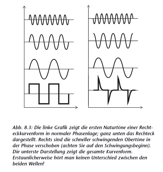

Nein, Phasenverschub ist einfach keine Verzögerung, sprich: keine Latenz. Das Signal kommt zum absolut gleichen Zeitpunkt, nur kommt es halt anders gedreht. Dieses "anders" kannst Du am Signal selbst nicht hören. Du würdest es nur hören, wenn Du das gedrehte Signal und das originale Signal gleichzeitig hören könntest.
Am einfachsten ist es zu verstehen, wenn man eine Phasendrehung von 180 Grad annimmt. Wenn wir als Original eine Sinusschwingung annehmen, die zuerst nach oben geht, dann ist das gedrehte Signal eine Sinus-Schwingung, die nach unten geht. Wenn wir das über eine Lautsprechermembran auf das Trommelfell unseres Ohres geben, dann wird das Trommelfell nach innen reingedrück oder vom Unterdruck nach aussen rausgezogen. Das Trommelfell kann aber zwischen reindrücken und rausziehen nicht unterscheiden. Das Gehör misst nämlich nicht die absolute Position, sondern vorzeichenfrei den relativen Unterschied zwischen der aktuellen Position und der Position vorher (HNOler und auf Gehörphysiologie spezialisierte Pathologen mögen mir diese verkürzte Darstellung verzeihen). Sprich: dem Ohr ist es wurst, ob das Trommelfell 2 Nanometer raus gegangen ist oder 2 Nanometer rein. Das Ohr interessiert sich nur für "2 Nanometer", und für den relativen Wert davor und den relativen Wert danach.
In diesem Zusammenhang sehr interessant ist immer wieder die Tatsache, dass das Gehör ohne Vergleich den Unterschied zwischen einem Rechteck und einem Rechteeck mit verschobenen Obertönen nicht erkennt. Abbildung aus meinem Buch (seite 60):
