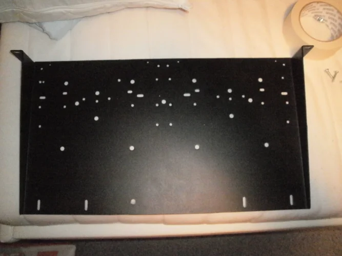

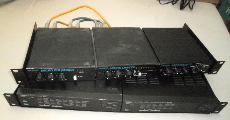

Also die Alesis-Teile habe ich in einer Rackwanne montiert, die haben alle unten mittig ein Loch mit Gewinde so das ich dann mittels Schraube M5 mit ca.8mm Länge diese gute einschrauben konnte.Eines dieser Alesis Teile habe ich mal geöffnet und es ist noch genug Luft zu den elektronischen Teilen.
Die beiden anderen Yamaha-Teile da bin ich noch nicht weiter, habe aber eine Rackwanne schon mal paratgelegt.

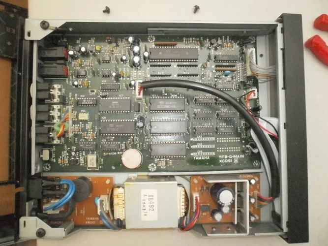

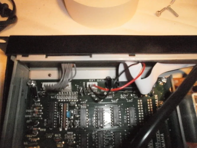

Bei meiner Suche in meinen Kisten und Kartons habe ich noch ein Yamaha FB01-Modul gefunden, das ja auch nicht ab Werk für 19'' ausgelegt ist.
Also mal aufgeschraubt und es ist nicht viel da um irgendwo was zum verschrauben, aber ich habe die oberen 2 Schrauben (unteres Foto die silbernen) der Platinenhalterung mit einem Bohrer vergrößert und dann in der Rackwanne markiert und 2 Löcher gebohrt ,obwohl die Rackwanne eine Menge Bohrungen hat passt keine einzige !!!
2 längere Schrauben halten das Modul nun sicher fest und der Platz daneben ist für ein Roland MT32 reserviert.
Noch ein paar andere Module (zb. Fostex DE-1 )warten auf Ihren Platz in so einer Wanne bei mir, habe also noch einige Arbeit.
