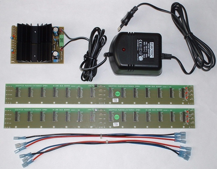

Von Doepfer gibt es ein neues A100 Netzteil.
Passt imho eher hier rein, als in DIY.
Das Netzteil fuer alle, die (wie ich) Angst haben vor 230V!
Meinste das Ding hier?
Bißchen teuer.
Kriegt man auch günstiger, es gibt ja z.B. auch so Netzteile
in nem Käfig.
2 Busplatinen kosten schon 60 EUR, die Netzteilplatine auch sicher 15 EUR. Ich kann mir nicht vorstellen, dass das Netzteil der letzte Dreck ist. 1200mA?, ja das kann schon 15EUR kosten. Plus die Kabel und Gewinn, da bist du schnell bei 100 Euro.
Die Rechnung geht nur auf für Leute, die nicht selber löten/basteln.
60€ ist wirklich seeehr cool.
Im übrigen ermöglicht dies eben genau den Leuten die nicht basteln,oder zumindest nicht beim Strom,mit Standard euroRacks was aufzubauen.
Man spart da massiv an Geld.
Ich hätte kein Doepfer System gemacht wenn ich die Original Doepfer RAcks hätte nehmen müssen..............
Das einzige was mich stören würde ist dass das Teil nicht 1.5A liefert.
1.5 A reicht nämlich für 4 Racks.Und das wiederum ist die grösse mit der viele ihre StudioRacks bestücken

Naja, das Netzteil mit Ringtrafo gibt's ja auch so.
Weiss auch nicht, warum das vom Netzteil abhängig sein sollte:
+/-12 V Netzteile gibt's wie Sand am Meer (fertige).
Für 60 Euro gibt's nen 1,5 A Power-One Netzteil.
Da muss man nur, wie in dem Power-One-Thread beschrieben
auf ausreichende Kühlung achten.
Muss halt jeder selber wissen.
Das Trafoding auf dem Bild sieht halt irgendwie derbst nach Billig-China aus.

Es geht um einen Bausatz für die Stromversorgung eines Systems. Für 100 - 120 € kriegste 2 Busplatinen (da kommen die einzelnen Module ran), was einem Basissystem entspricht (= 2 Reihen Module in dem Doepfer üblichen Euro-Rack-Format). Der Strom 1200mA ist dafür reichlich. Die Idee bei Familie Doepfer war scheinbar, dass keiner der offen Kontakte 230V führt, sondern nur noch die +/- 12V für die Module => keine Risiko für DIYer, die nicht wissen, was sie tun (James Dean u.a.).

nein, sondern weil (doepfer site, hinweis zu kit#2):
Diese sehr preiswerte Art der Stromversorgung ist nicht mit der Qualität des regulären A-100-Netzteils (A-100PSU2) vergleichbar. Daher sollte der A-100 DIY Kit 2 nur für den ersten Einstieg oder für einfache Anwendungen (speziell: ohne VCOs) eingesetzt werden. Die Spannungsstabilität reicht nicht annähernd an die des regulären A-100-Netzteils (A-100PSU2) heran. Speziell bei der Verwendung von VCOs kann es zu Tuning-Problemen kommen.

Das DIY Kit 1 müßte dann aber dafür passen laut Döpfer.
maximaler Strom: 1200mA (wie PSU2, jedoch kein Ringkerntrafo sondern externer Trafo)
Die Busplatine und die Gewindeschienen (die den größten Kostenanteil an dem DIY Kit 1 haben) können aber auch später beim Einsatz eines hochwertigen Netzteils (z.B. A-100 PUS2 oder A-100 DIY Kit 1) weiter verwendet werden. Im Zweifelsfall raten wir zum A-100 DIY Kit 1, da hier eine wesentlich hochwertigere Stromversorgung zum Einsatz kommt.[/i]
