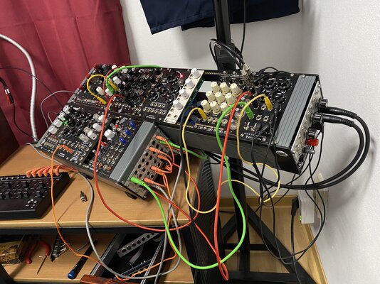

OK, ich habs getan. Wenn schon Modular dann richtig.
Habe mir die 16n Faderbank gebaut und zwei 2x Doepfer A-132-4 VCA/Mixer gekauft. Oben rechts sind CR Channelstrips, ein Stereo EQ und ein Black Stereomixer wo alles zusammen geht, danach gehts in ein Befaco Out Modul.
Ja ich weis, ist völlig sinnlos. Macht aber Spass.
